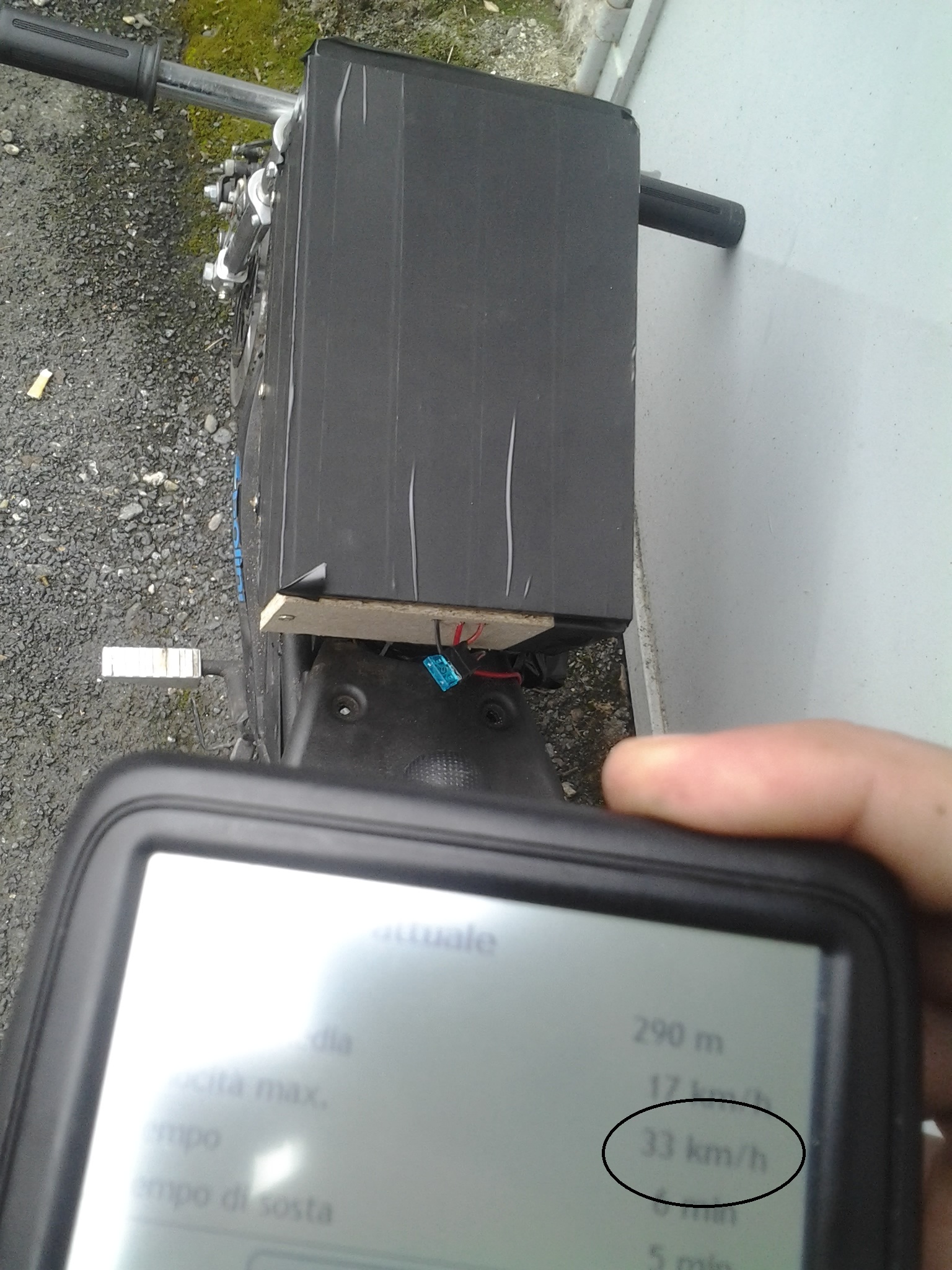

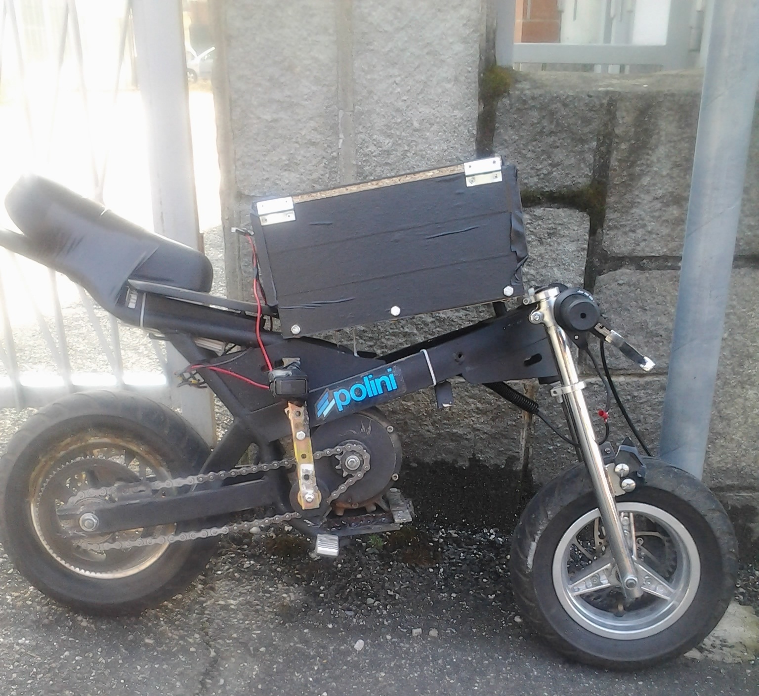

Ciao! Vi racconto come sono andati i primi 3 cicli di scarica e ricarica di 6 batterie tampone in serie, sulla mia minimotina elettrificata con motore max 21 A continui.
Ho sempre adoperato batterie per UPS nei miei veicoli artigianali, solo che avendo capacità 9Ah riuscivano a scaricare continuamente i 21A richiesti.. perchè pare che queste batterie tampone arrivino, dopo i primi 3 cicli di rodaggio, a scaricare 2,5C agevolmente finchè sono cariche da 100% a 80%, poi scendendo giu' accade che la corrente arrivi ad interruzioni, sempre piu' frequenti e sempre minore capacità di scarica (1C circa max) man mano che la tensione di ogni elemento raggiunge i 12,5v . Inoltre l'autonomia è molto minore delle sorelle di tipo Deep Cycle.
Ho applicato un fusibile da 10A per vedere se riusciva a spaccarsi.. sì, verso 15 km/h si è spaccato leggermente, forse ero a 9A. Poi ho applicato il fusibile 15A, batterie carichissime, beh a 33 km/h non si è spaccato (forse perchè 5Ah * 2,5C = 12,5A max). Ecco la foto di tutto:
604,21 KB
736,83 KB
Da cariche 100% , il battery pack fornisce 78,6 volt. Ora vendo queste batterie (usate appena 4 giorni) e compro le Ultracell 5Ah su eBay.. fatte apposta per scariche profonde

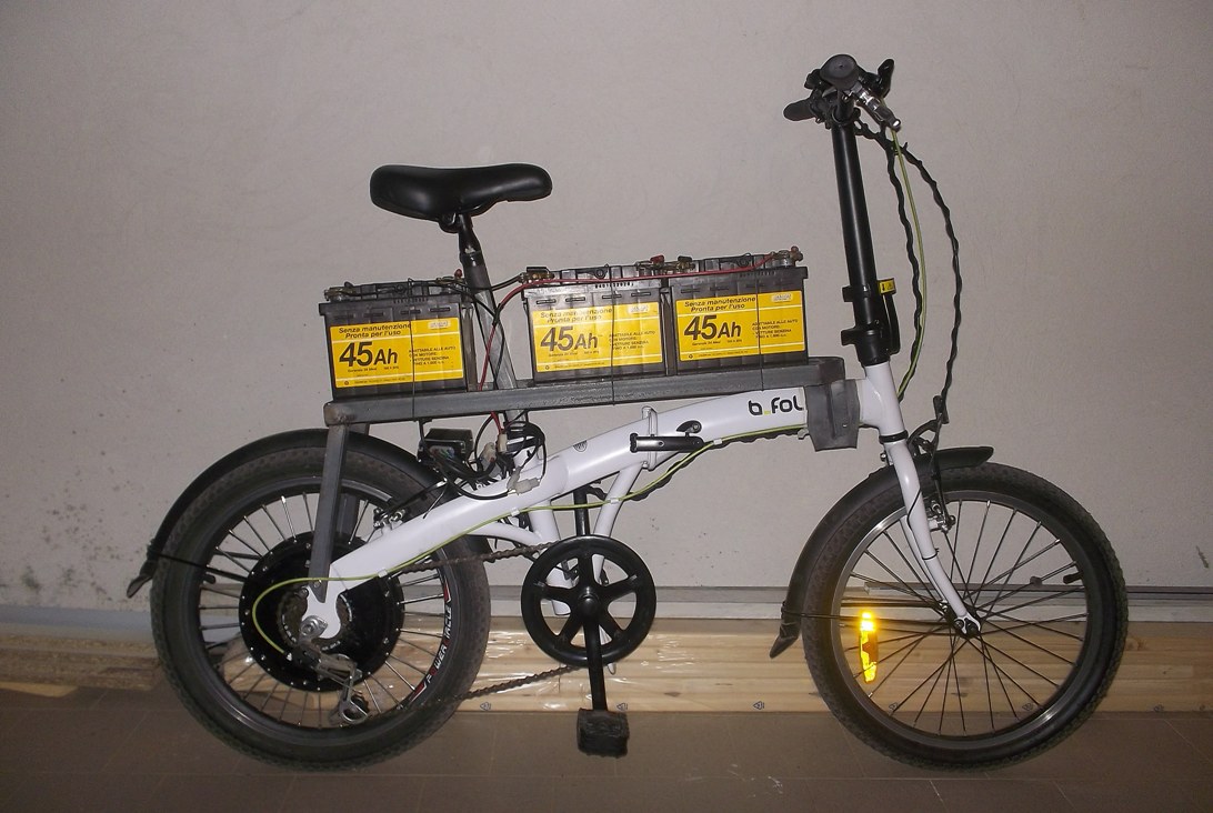

Inserito il - 21/03/2015 : 01:24:13  Mostra Profilo Invia a ecocar un Messaggio Privato  Rispondi Quotando
garman1987 ha scritto:
io scelgo sempre le soluzioni meno costose:>
Qualche volta anch'io:

Inserito il - 21/03/2015 : 13:31:05  Mostra Profilo  Visita l'Homepage di garman1987 Invia a garman1987 un Messaggio Privato  Rispondi Quotando
la peppa! Ma si sposta da terra con tutto quel peso? :D
Che prestazioni di velocità max e autonomia riesci ad avere facendo così? Comunque 3 batterie costano almeno 120 euro.. non pochissimo!

Inserito il - 21/03/2015 : 21:32:07  Mostra Profilo Invia a ecocar un Messaggio Privato  Rispondi Quotando
Porca miseria, filava! Bastava far attenzione a non farsela cadere sui piedi da fermo: c'erano una quarantina di kg di batterie, però io peso solo 65kg.
Con la centralina da 17A e il NIne Continent 12*5 passava i 35km/h e mi sono fatto anche belle scalate (salita del col del Lys a 1300m, salita al rifugio di Rocca sella, ecc.) e a venire giù dalle montagne ci passavo i 50km/h ed era bella stabile (si vede che era... piombata).
Quelle batterie sono in vendita ancora adesso al Bricoman e costano 29 euro l'una!!! In teoria avevo 200km di autonomia a 25km/h... con 90 euro di batterie. Le ho usate parecchio per un anno (ne avevo quattro che originariamente erano montate sul triciclo del link), poi le ho usate un po' sulla b fold e adesso che ormai hanno due anni sono ancora funzionanti.
