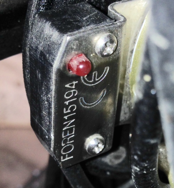

Il connettore del motore della mia bipa ha 9 pin, va bene lo stesso?
Allego le foto del connettore e del pas
188,65 KB
138,32 KB

Si e' sensored, il connettore e' come al mio.
