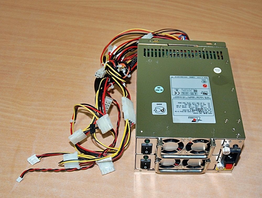

Come alimentatore per caricare il condensatore, ne ho provati diversi, ma alla fine, ne ho trovato uno per computer (credo che era per macchine da CED perche' e' abbastanza grosso) che e' riuscito a far funzionare bene la puntatrice, dopo che ho cambiato il condensatore.
Infatti il primo (6 Farad) non aveva probabilmente la capacita' dichiarata, e dovetti caricarlo con il carica batterie da auto (sconsigliato) perche' arrivava un po' piu' alto come tensione. Come si vede dalle foto oltre 16V.
Il condensatore che ho usato in seguito, ha una buona potenza anche se caricato a 12V, in realta' erano sempre un po' meno, ma lavorava comunque bene come vedrete poi dalle saldature.
Cosi ho usato l'uscita a di 12V del suddetto alimentatore switching per il condensatore, e l'uscita da 3,3V per alimentare il gate del tiristore, opportunamente abbassata con un partitore resistivo per limitare corrente e tensione (il primo tiristore infatti si brucio' )

L'alimentatore e' questo:
e questo e' quanto riporta la targa:
Le foto le ho trovate su internet.
Come vedi non e' un normale alimentatore da PC, ma e' un po' diverso, perche' anche se ha solo 300W, riesce a caricare il condensatore.
Mentre quelli normali, vanno in protezione e si spengono. Ne ho provato anche uno da 400W ma andava sempre in protezione, anche con la lampada in serie per limitare la corrente.
Io quello ce l'avevo a casa da anni, me lo porto' mio fratello dicendomi se mi poteva essere utile, mi pare che lo dovevano buttare...
Io non butto mai niente e lo misi da parte, e ora e' stato utilissimo.
Ho scoperto solo adesso cercandolo su internet che costa pure parecchio!

edit. è un ali ridondato per server rack, quindi ne stai usando metà immagiono, gli A sui 12V sono buoni, un onesto ali da pc ne da anche 25-30.
Ma in pratica sono due alimentatori in parallelo?

No so rispondere. Io ho preso l'uscita a 12V l'ho collegata ed ha funzionato.
I normali alimentatori da PC (ne ho parecchi) andavano tutti in protezione.

Gli altri utenti che hanno fatto la puntatrice comunque, hanno usato un alimentatore da laboratorio che fosse in grado di dare almeno 10-15A
Il problema e' che l'alimentatore deve essere buono, perche' sono in parecchi a dichiarare quelle correnti, ma poi potrebbero andare in protezione come quello da PC che provai inizialmente e che aveva 400W.
Mi sembra che dichiarasse 10A a 12V, ma appena lo attaccavo al condensatore, nonostante la lampada in serie per limitare la corrente, evidentemente lo vedeva come un corto circuito e andava in protezione.

I normali alimentatori per pc se non hanno carico sui 5v riescono ad erogare pochissima corrente sulle altre uscite. Basta collegare un carco da 10-20w su i 5v e magicamente iniziano a funzionare.
