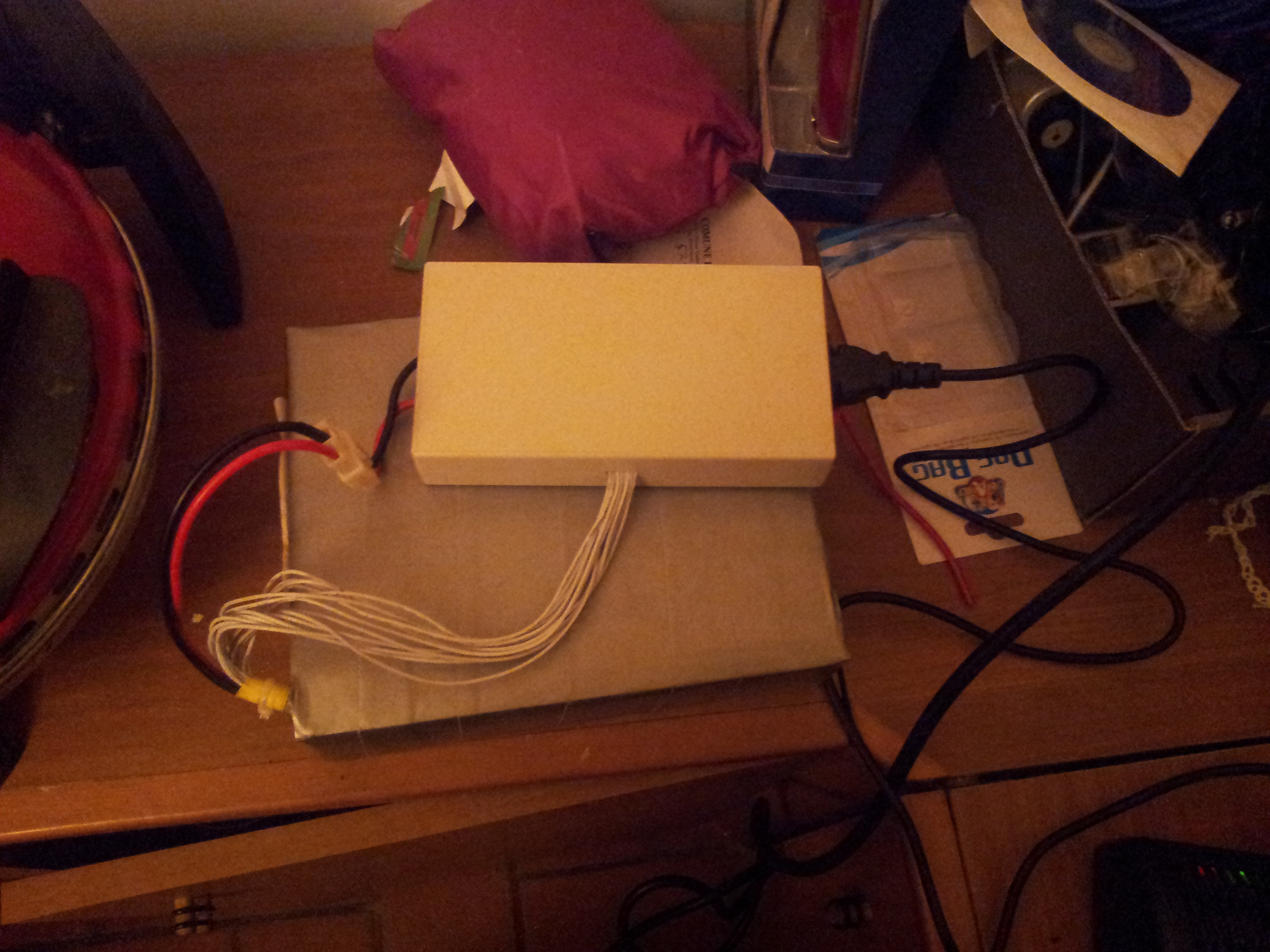

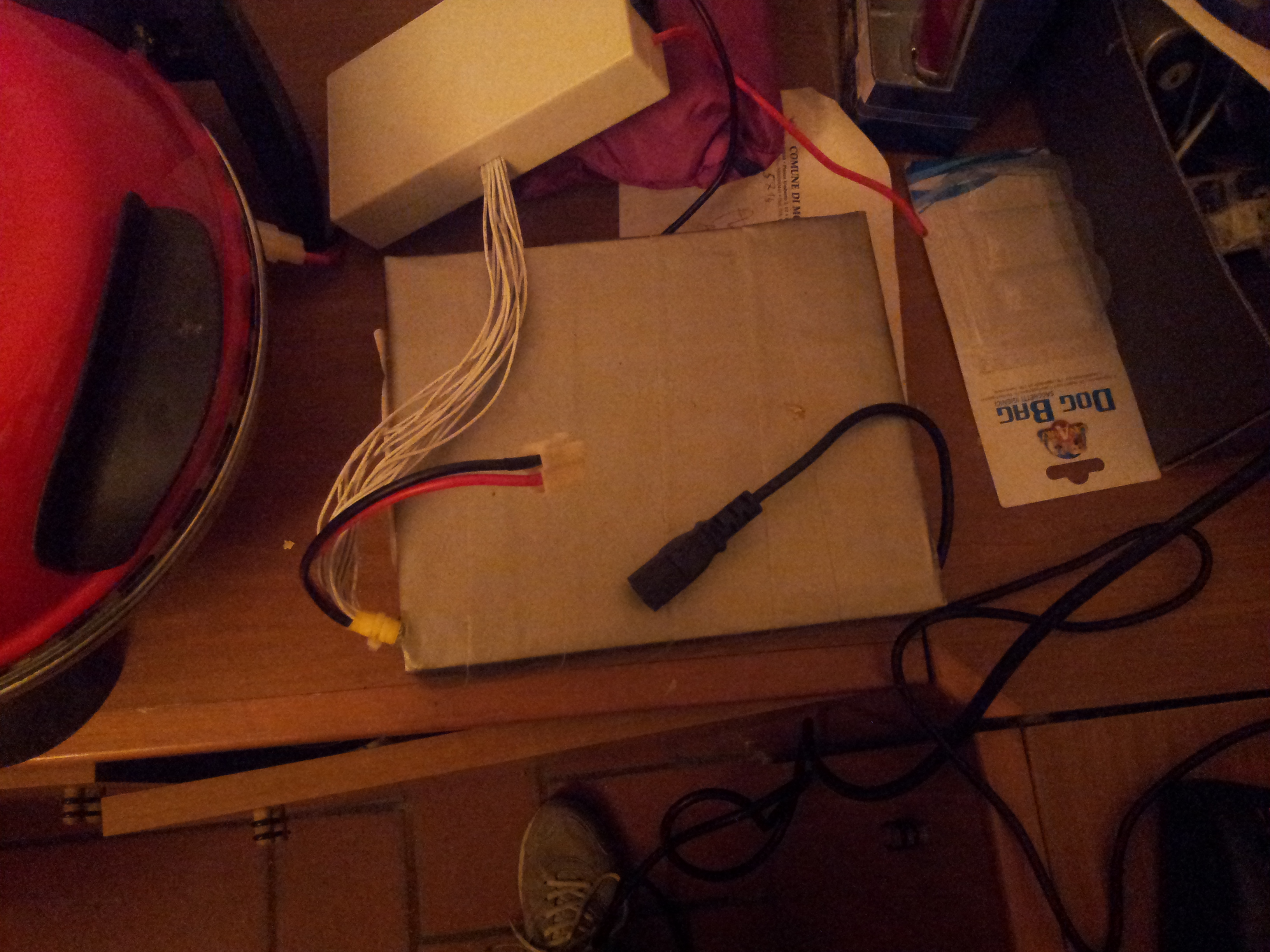

Per fare l'operazione che dici te di ESCLUDERE BMS E PONTICELLARE.
Non essendo un esperto in materia, posso staccare il connettore del bms e collegarlo direttamente al connettore del caricatore con un ponte fatto da due cavi?????
foto 1 funzionamento con BMS
foto 2 stacco bms e collego al caricatore
Puo' andare secondo te, ovviamente facendo attenzione alle polarità?????????

Per caricare la batteria escludendo il BMS (vista la particolare disposizione del tuo) sarà sufficiente collegare il caricatore direttamente sul connettore presente sui cavi Rosso-Nero provenienti dalla batteria, dopo averli scollegati dal BMS proprio come hai pensato di fare tu!
Naturalmente presta attenzione alla polarità del caricatore, accendilo e controlla con il tester qual'è il positivo che poi anfrà collegato al cavo rosso, ovviamente.
