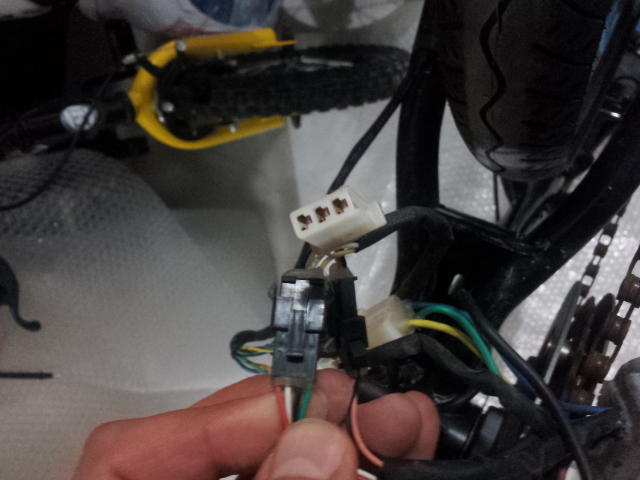

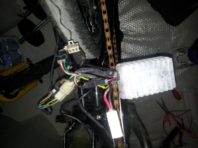

..avrei un'altra domanda, nello smontare il pacco batterie mi sono trovato uno spinotto di troppo nel senso che non mi pare fosse attaccato da qualche parte.. metto su una foto. . Se potete aiutarmi. . Grazie.
233,09 KB
Alla centralina, a valle del pacco batterie, sono attaccati due spinotti. Nella foto Si notano due spinotti: il primo, più grande (più in basso nella foto) andrà collegato al pacco batterie (la corrente) ma l'altro (quello più in alto nella foto). .. ?? Metto un dettaglio dell'ufo.. colore bianco, tre connettori in parallelo..
191,26 KB

Ciao Adip75, abbiamo riparato tre o 4 bixi e conosciamo abbastanza bene queste bici.
In un paio di casi abbiamo dovuto sostituire, centralina-pas-controller perche' l'importatore di Bixi non esiste piu'.
Per la batteria in un caso abbiamo optato a passare al litio montandone una al litio sul portapacchi posteriore.
Queste bici hanno anche problemi sul motore che dopo molto uso comincia a fare un rumore che non siamo riusciti a risolvere, se per caso devi smontarlo devi svitare la calotta del motore in alluminio dal lato ruotalibera e stare molto attento a non rovinare il filetto.
Quel connettore non va collegato da nessuna parte, sembra il connettore di un potenziometro

Grazie Ruotalibera.. Quindi non sono pazzo.. il connettore stava x i fatti suoi :D ..è confortante.
Quando parli di centralina-pass-controller (perdona l'ignoranza) intendi la centralina dopo il pacco batterie o anche il sensore alla corona e altro? ...mi potresti consigliare con cosa (materialmente) sostituirli e a che prezzi li trovo?? Grazie infinite

Inserito il - 14/01/2015 : 07:00:44  Mostra Profilo Invia a adip75 un Messaggio Privato  Rispondi Quotando
..alla fine..
Con la collaborazione di un amico, Carlo, che ringrazio x la disponibilità e la competenza, abbiamo (ha) verificato che la componentistica elettrica era efficiente: sono bastate due saldature a un paio di cavetti. Quindi, dopo una bella ricerca, ordinato una lifepo4 da 10ah ... ed ecco qua
197,35 KB
179,32 KB

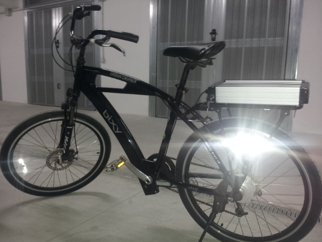

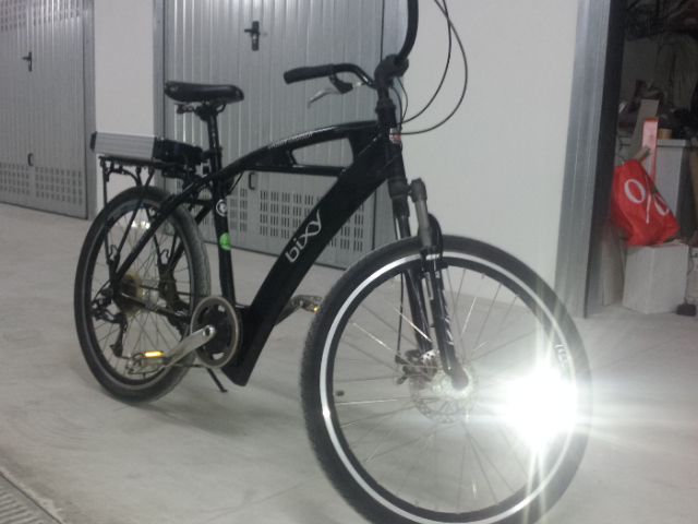

Inserito il - 14/01/2015 : 07:10:53  Mostra Profilo Invia a adip75 un Messaggio Privato  Rispondi Quotando
..sono molto soddisfatto del risultato estetico. La batteria è stata collegata con cavetti da 4mm. Carlo ha ripulito gli steli delle forcelle.
La prova: il motore spinge abbastanza: non mi aspettavo miracoli e non li ho avuti
La bici ti aiuta di fatto dove serve, in salita, ma se prendo velocità non avverto il minimo aiuto, anzi.. con la Bianchi Ghisallo in confronto volavo .
Io ho l'impressione che il motore spinga in modo costante, non modulare o proporzionale... è corretta la mia impressione? O c'è qualcosa che non va?
Ho usato pochissimo la bici quindi non posso ancora fare valutazioni della batteria, ma mi sembra un'ottima scelta.
