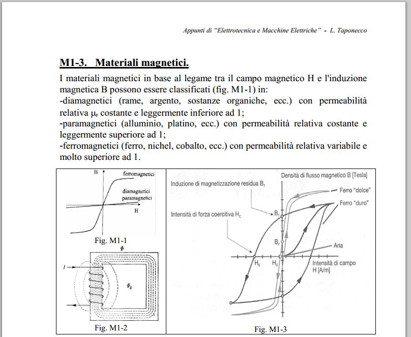

L'avevo scritto anche io, ma poi mi sono ricordato che invece il Nichel è ferromagnetico, quindi viene attratto dalle calamite!!!
4114 Messaggi
Inserito il - 12/01/2015 : 22:50:31  Mostra Profilo Invia a giordano5847 un Messaggio Privato  Rispondi Quotando
Che pirla che sono bastava avessi fatto una ricerca con google ma ero talmente sicuro .... scusate
76,92 KB
E allora come si riconosce?
