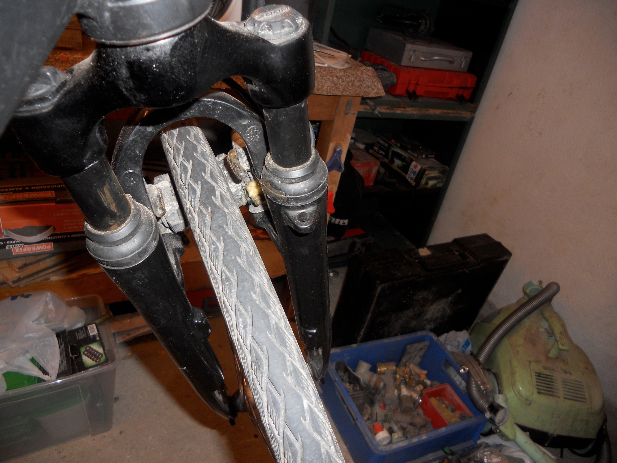

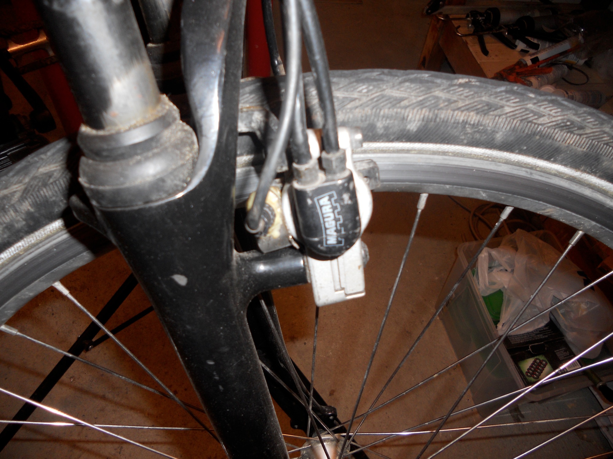

Ecco qualche foto. Si capisce poco perchè dovrei rismontarlo per farvelo vedere bene, ma provo ad integrare con una piccola descrizione.
Ho tagliato con un Dremel il più possibile della leva, salvando solo l'alloggio dell'interruttore ed il foro che porta la vite del movimento della leva. Attenzione!! Tagliando, l'alluminio diventa rovente ed oltre a scottarvi le mani può danneggiare anche l'interruttore che è di plastica. Poi ho realizzato una staffetta di lamierino inox che opportunamente sagomata serve a montare il tutto all'attacco delle pinze sul telaio. L'interruttore preme sul tacchetto di gomma della pinza e quando questa viene azionata fa intervenire il cut-off.

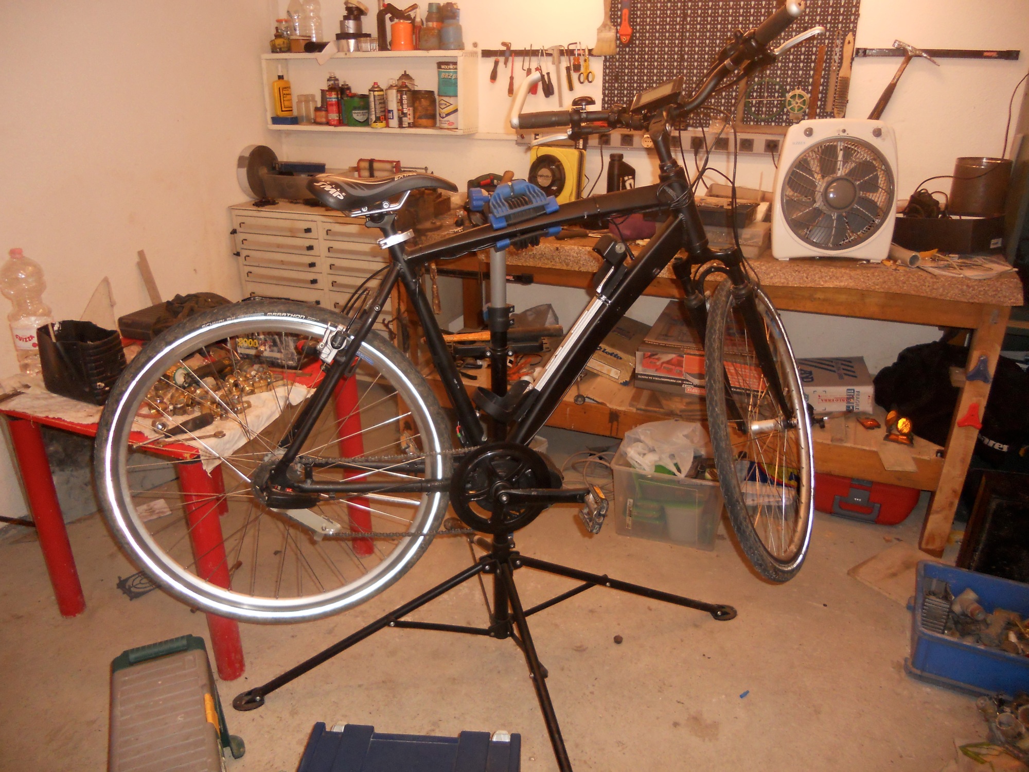

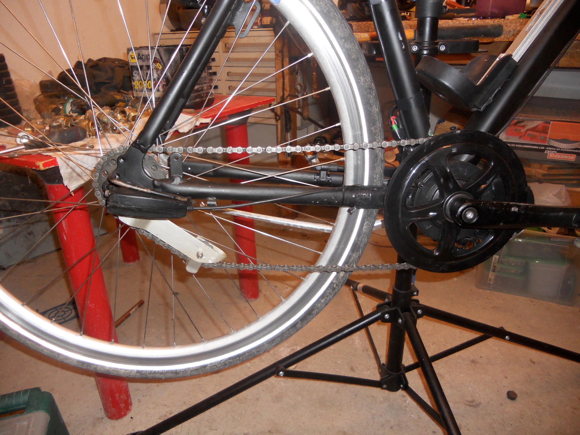

Ho inserito anche il particolare del tendicatena che ho realizzato artigianalmente, in quanto, montando un freno al mozzo da 7 rapporti era necessario realizzare un tendicatena ad hoc.
