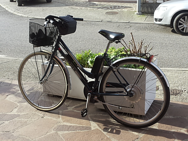

FabioR6
3375 Messaggi
Inserito il - 03/12/2014 : 20:09:37  Mostra Profilo Invia a FabioR6 un Messaggio Privato  Rispondi Quotando
Condivido tutti. ma se può servirti, ti faccio vedere quella ke ho fatto alla mia
Intanto ha voluto ASSOLUTAMENTE mantenere il cestino e il portapacchi.
Non voleva far fatica in salita.
E voleva autonomia.
Quindi.
Batteria 36v 14,5 A (autocostruita)
Motore Bpm 36 V. Codice 11 285 r p m
Solo Pas.
Ne è felicissima.
184,36 KB
Cube trekking
34.600 km in aumento....
neorunner
39 Messaggi
Inserito il - 04/12/2014 : 01:21:06  Mostra Profilo Invia a neorunner un Messaggio Privato  Rispondi Quotando
Grazie a tutti per i commenti!
Valuterò l'idea di fargliela provare anche se quella presa da me per lei è decisamente alta.
Per FabioR6, avevo già visto il tuo post!
Ma come tu stesso hai detto nel tuo post il kit da te montato è per gente esperta, ed io comunque nn lo sono.
Non sarei in grado di creare i raggi ecc ecc.
Così come il pacco batteria, per quanto io abbia smanettato con l'automodellismo e con i pacchi batteria nn sono in grado di crearne di quel tipo.
Quindi avevo puntato un kit plug&play completo e relativamente semplice da montare.
Ora comunque darò un'occhiata anche ad un kit con hub posteriore
