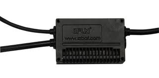

 bafang z02 controller a 12s
scannella
811 Messaggi
Inserito il - 18/11/2014 : 11:07:49  Mostra Profilo Invia a scannella un Messaggio Privato  Rispondi Quotando
ciao a tutti,volevo sapere se c'è qualcuno che ha mai provato questo regolatore della bafang a 12s lion,grazie

peccato perché è una figata questo controller,è piccolo,leggero e puoi montare tutto quello che c'è sul BBS 01,c'è joe65 che c'è l'ha, ma lui lo USA a 11s e non sa se funziona a 12s

Mi sembra costosetto però.
http://www.greenbikekit.com/motor-controller/z02-8fun-brushless-hub-motor-controller.html

Stica**i, costa come un intero kit...
Comunque è da 24-36V, quindi mi pare difficile che abbia dei condensatori che reggono 12S di LiPo.

il prezzo che vedete su greenbike è riferito al controller più leve più pass e display c961 più acceleratore a pollice

Io proverei, di sicuro i condensatori sono almeno quelli da 50V, quindi 12s sei al limite ma ci stai

Le centraline che lavorano con un display accoppiato di solito sono poco propense ad accettare sovralimentazioni, anche se non si rompono si bloccano e segnalano "errore", vedi il BBS-01 se lo alimenti a 12S...

Ma quella è una centralina bafang vecchia come il cucco che 5 anni fa vendevano coi display coi led...

sarà anche una centralina vecchia ma fa buon brodo,di fatto è un controller sinusoidale molto piccolo leggero e nero,poi ha tutti gli spinotti waterproof e si può montare il display c961,scusa se è poco e costa solo 90 euro tutto il kit leve freno,acceleratore,display c961 e pass con ben 12magneti,insomma un controller coi fiocchi,non per niente è bafang
