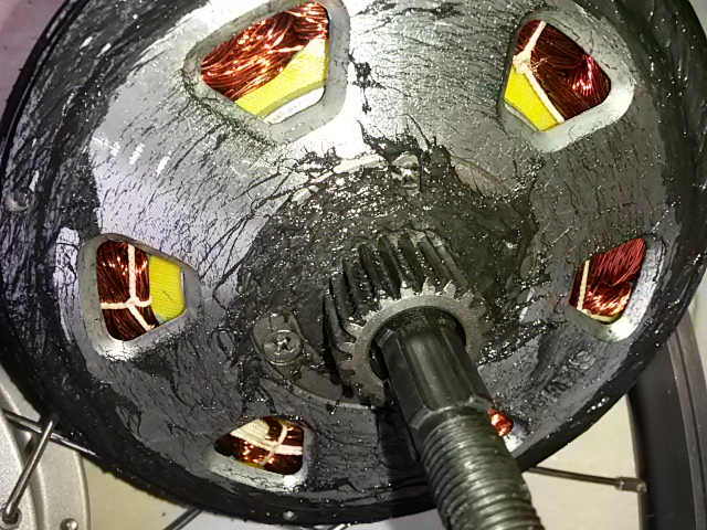

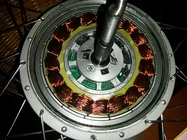

...ho provato con il "cerca" ma non ho trovato nulla!!! Ho aperto il BPM2 nuovo e, come consigliato in varie discussioni, ingrasserò la filettatura per evitare problemi di apertura futuri. Dal momento che è aperto vorrei anche intervenire per dargli lungavita e massima impermeabilità e scorrevolezza. Mi dite cosa debbo fare, cosa debbo smontare ed ingrassare e sostituire e soprattutto in quali punti abbondare di grasso (anche quale dei 2 usare). grazie a tutti.....

Devi usare il grasso per coppie coniche sui tre ingranaggi del riduttore, sul sole e sulla corona esterna senza strafare, tanto il grasso in più finisce attaccato ai carter e non partecipa alla lubrificazione!!!
Sulla filettatura invece puoi mettere qualunque tipo di grasso, quello al silicone va bene perchè non si ossida nel tempo.

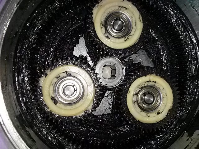

...qual'è il sole??? hai foto? grazie.. ti spettavo...

Il riduttore epicicloidale è composto da cinque ingranaggi: Il sole è quello montato sul motore, i tre ingranaggi in plastica (satelliti) sono montati sulla piastra in acciaio (planetario) e il quinto è la corona in acciaio montata a caldo nel corpo del motore. Non ci sono altre parti da ingrassare nei geared...
36484 Messaggi
Inserito il - 03/12/2014 : 23:29:38  Mostra Profilo Invia a Barba 49 un Messaggio Privato  Rispondi Quotando
Ovviamente devi smontare il motore, tu per adesso hai solo tolto il carter, il riduttore è situato dalla parte opposta!!!
iddimus
1102 Messaggi
Inserito il - 04/12/2014 : 08:22:30  Mostra Profilo Invia a iddimus un Messaggio Privato  Rispondi Quotando
@bija
come hai fatto ad aprirlo? il coperchio ha girato senso antiorario ovviamente?
Hai fatto bene ad aprirlo ora poichè diventa una cassaforte inespugnabile dopo qualche migliaia di km!!
Follia pura!

non mi sembra che abbiano economizzato in quantità!!! che dite.... lo levo e ne metto di nuovo .... o lascio così e richiudo. Ciao

Inserito il - 04/12/2014 : 14:55:19  Mostra Profilo Invia a Barba 49 un Messaggio Privato  Rispondi Quotando
Se pensi che quel grasso sia di qualità inferiore a quello che metteresti tu allora lava tutto con la benzina, asciuga e lubrifica nuovamente, altrimenti va bene così com'è!
