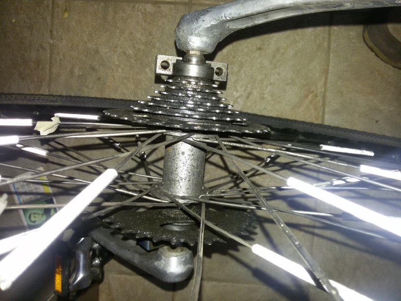

Sono alla ricerca di un cerchio definitivo per il mio tandem...infatti sul retro ho un forte peso che grava su ruota e cerchio...Il cerchio attualmente è in alluminio a doppia parete mentre i raggi in acciaio...La difficoltà è trovare un cerchio in acciaio a doppia parete non occhiellato per raggi da 2,5mm 12G o addirittura 11G (2,6??) o anche se occhiellato che permetta almeno i 12G...esperienze?

Ho varie problematiche attualmente essendo un tandem a passo corto:
-I freni v brake posteriori cuociono il cerchio fino a far esplodere lo pneumatico in seguito alla sua deformazione per via del calore (si scioglie la parte a contatto con il cerchione)
-cerchione in alluminio a grosso rischio di deformazione e rottura
-raggi troppo esili attualmente 13G
-freni v brake posteriori non all'altezza della situazione (frenata insufficiente)
Insommma un quadretto abbastanza catastrofico
vorrei aggiornare con :
-cerchi molto più robusti (alu DH tripla parete o doppia parete acciaio) possibilmente con profilo interno a V (ne ho avuto uno così è mi è serbrato davvero indistruttibile! percorsi 9000km senza mettere mai mano ad un raggio e nessun segno di usura)
-raggi 12G o 11G

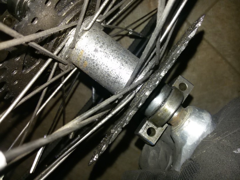

-mozzo con attacco disco ma che possa ospitare un asse pieno da 16,88mm.Inoltre l'attacco per il disco non deve sporgere di oltre 3 mm al di fuori del profilo del mozzo attuale.
-la pinza del freno a disco la collegherei al telaio tramite supporto creato ad hoc
-ho pensato ad un freno a tamburo nel mozzo ma poca roba si trova capace di far passare un asse da 17mm
consigli?? qualche foto:

dato per assodato un cerchio da DH fornito di raggi 12G o 11G...
come mozzo alternativo a questo in grado di ospitare l'attacco del disco ma rimanendo nei 51,42mm-massimo 53,42 dell'attuale mozzo in modo da starci nelle dimensioni disponibili sull'asse...Sarebbe magnifico un freno a tamburo in questo spazio anzicche un disco...

Purtroppo lo vedo non poco articola far entrare un mozzo con attacco disco in quello spazio oltre che un mozzo capace di ospitare un asse pieno da 17mm!! Davvero nn so dove sbattere la testa.
ho trovato adattatori che trasformano la filettatura della ruota libera in attacco disco il problema è che il mozzo ha solo da un lato la filettatura ossia quella del pacco pignoni! Ci sono mozzi con filettatura dx e sx?? Potrebbe essere una prova.
