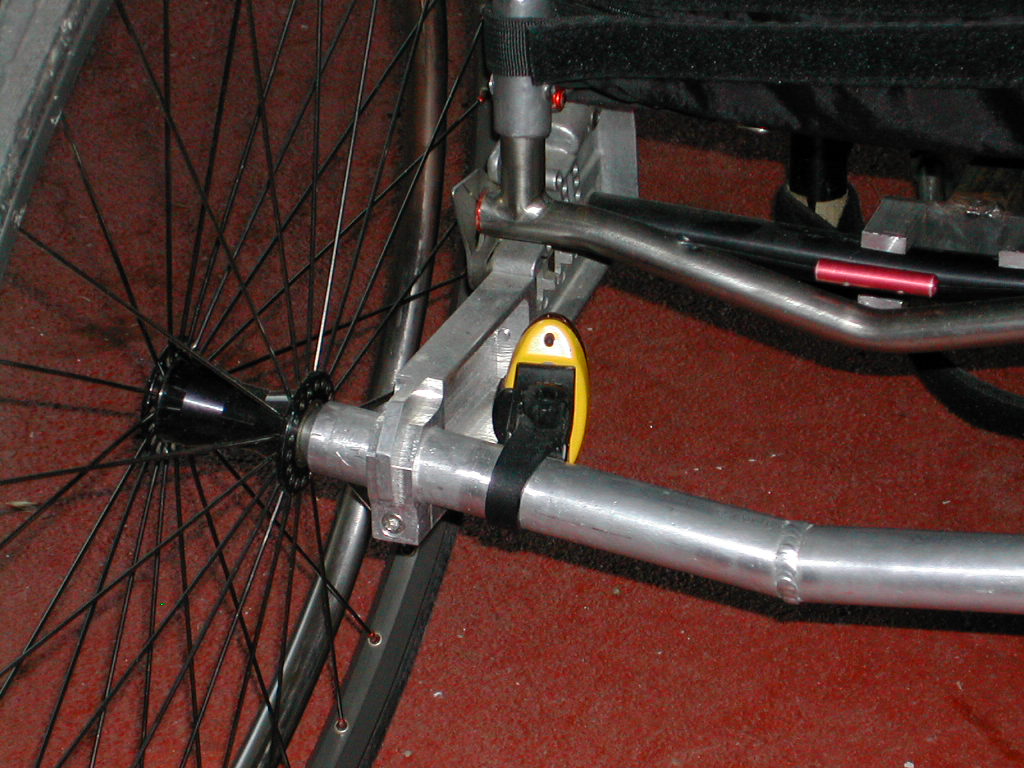

Sicuramente più è grande la ruota più il mozzo e i raggi soffriranno. Tieni conto che mentre in bici/moto la ruota è caricata quasi sempre assialmente (perchè il mezzo si inclina in base all'accelerazione laterale), nei mezzi non inclinanti le ruote vengono caricate lateralmente.
La prima immagine che trovo per mostrare il fenomeno ruota grande-non costruita per carichi laterali-con carichi laterali.

di ruote per carrozzina asimmetrici con perno da 12mm ne ho diverse. ho anche solo i mozzi. se ti interessa mandami un MP
174,91 KB
