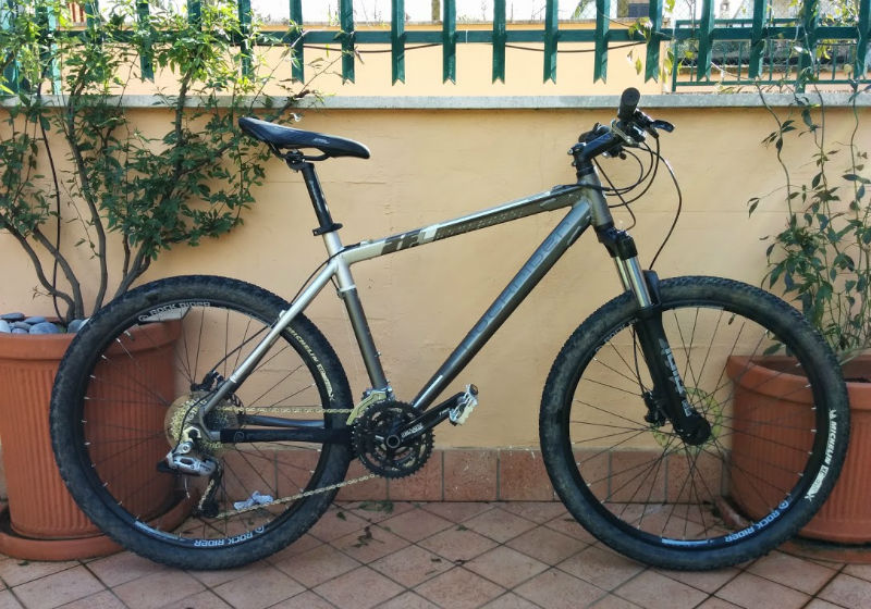

Ciao Ragazzi,
apro questo thread per raccontare il mio nuovo progetto di BiPa, l'Endevour. L'obiettivo è quello di creare una bici veramente divertente utilizzando l'esperienza fatta con lo Stealth e non dovendo soddisfare troppi vincoli (come doverla lasciare alla metro). Come al solito scriverò tutta l'elettronica e oltre al display base vorrei fare un supporto e utilizzare lo smartphone per funzionalità avanzate (routing, gps, log, ...)
Per adesso penso di utilizzare:
  • Rockrider 8.1
  • Bafang 8fun BPM-10 300rpm
  • Lipo Multistar 12S 16Ah 10C
La bici l'ho già presa una 8.1 usata del 2009 ma praticamente nuova. Purtroppo non ho molto tempo libero per questo progetto spero di godermela in primavera.
Ciao a tutti

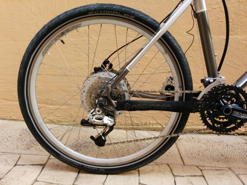

vi racconto un po' come procede:
* Sto a buon punto con il software, questa volta il sensore della velocità e della cadenza li ho fatti con l'interrupt e non pollando continuamente il sensore.
* Ho montato delle gomme Schwalbe Marathon Racer#8206; Evo da 1.75
* Ho cambiato sella con una imbottita gel
* Mi è arrivato il disco da 200mm (dovendolo cambiare meglio grande che piccolo) da montare sul BPM
Questo fine settimana vorrei cablarla un po'...
A presto
L

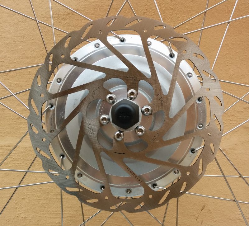

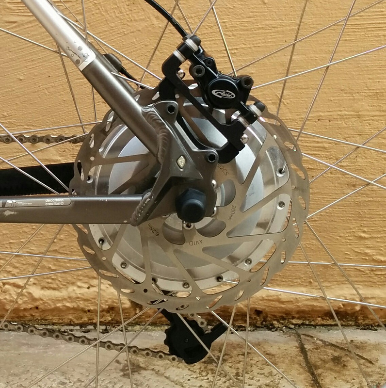

LuigiRM
118 Messaggi
Inserito il - 22/02/2015 : 19:33:40  Mostra Profilo Invia a LuigiRM un Messaggio Privato  Rispondi Quotando
Un altro pezzetto. Ho montato e cablato il BPM e il disco del freno. Mi piace un sacco!

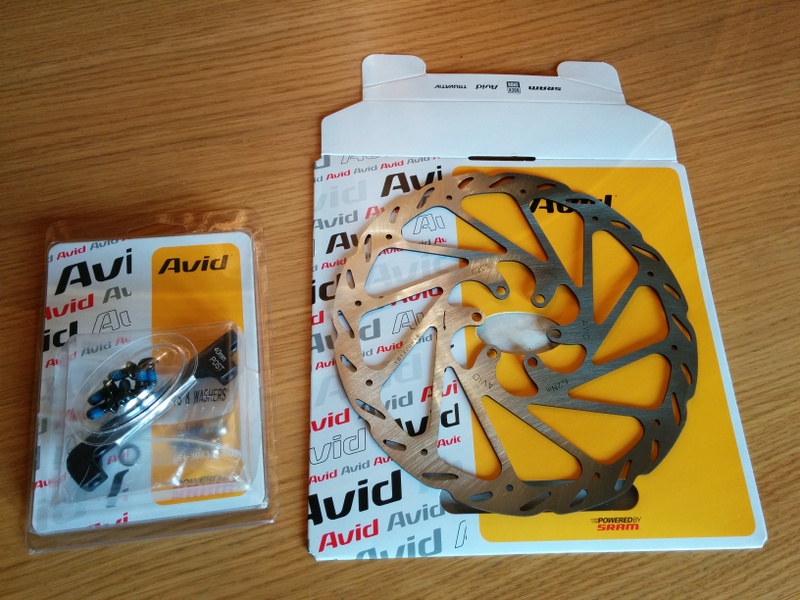

...perché non acquistare, per pochi euro, il giusto adattatore per il disco posteriore???? non è un granché quello che hai fatto!!!

LuigiRM
118 Messaggi
Inserito il - 23/02/2015 : 18:44:19  Mostra Profilo Invia a LuigiRM un Messaggio Privato  Rispondi Quotando

LuigiRM
118 Messaggi
Inserito il - 23/02/2015 : 18:46:03  Mostra Profilo Invia a LuigiRM un Messaggio Privato  Rispondi Quotando
Ahahahaha e pensa che è proprio quello che ho fatto, è il suo pezzo originale Avid. Ho visto sul manuale e va proprio montato così. Funziona una bomba, perchè non ti convince?

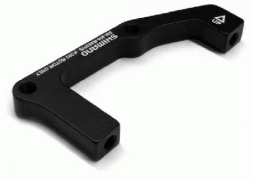

bija
852 Messaggi
Inserito il - 23/02/2015 : 23:02:20  Mostra Profilo Invia a bija un Messaggio Privato  Rispondi Quotando
...quelli sono 1 adattatore per 180 post e 1 adattatore per 203 ant.

LuigiRM
118 Messaggi
Inserito il - 24/02/2015 : 07:18:30  Mostra Profilo Invia a LuigiRM un Messaggio Privato  Rispondi Quotando
Hai postato la foto di un adattatore Shimano e la pinza è Avid. Cmq se guardi la mia foto più in alto lo puoi leggere da solo 40mm POST che si aggiunge a quello che già stava sulla bici per il disco da 160. Te prego non replicare a casaccio.

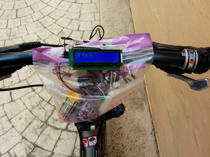

LuigiRM
118 Messaggi

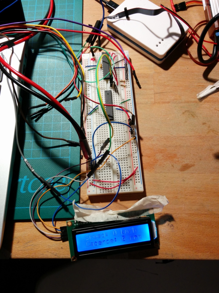

Inserito il - 10/03/2015 : 22:09:41  Mostra Profilo Invia a LuigiRM un Messaggio Privato  Rispondi Quotando
Metto un piccolo aggiornamento così sento che sto andando avanti :-) I due processori dialogano alla grande, ho scritto almeno la metà delle funzioni che mi servono, adesso finisco di cablare la bici e mi dedico ai case. A presto :-)

FabioR6
3375 Messaggi
Inserito il - 11/03/2015 : 09:37:50  Mostra Profilo Invia a FabioR6 un Messaggio Privato  Rispondi Quotando
Scusate, so ke non c'entra nulla, ma giuro ke non lo faccio più.
A quanto vedo il buon bija ha più di un amico in questo forum, mi fa proprio piacere vedere ke non mi sbagliavo.......
Cube trekking
34.600 km in aumento....
FabioR6
3375 Messaggi
Inserito il - 11/03/2015 : 09:42:57  Mostra Profilo Invia a FabioR6 un Messaggio Privato  Rispondi Quotando
LuigiRM, gran lavoro di elettronica.
Ti invidio da morire.
X me, x ora è assolutamente impensabile fare qualcosa del genere!!!!
Bravissimo.

LuigiRM
118 Messaggi
Inserito il - 11/03/2015 : 10:02:58  Mostra Profilo Invia a LuigiRM un Messaggio Privato  Rispondi Quotando
Bravissimo.
:-) In realtà sto facendo più o meno il lavoro che mi da da mangiare da 20 anni. Cmq grazie. La questione è che rosico perchè arrivano le belle giornate e io non ho il tempo di finire (lavorarci). Il software è sempre più facile, lo puoi scrivere anche a letto, alle due di notte, l'hardware devi andare nel laboratorio, montare tutto, ti manca sempre un transistor, un condensatore....
A presto

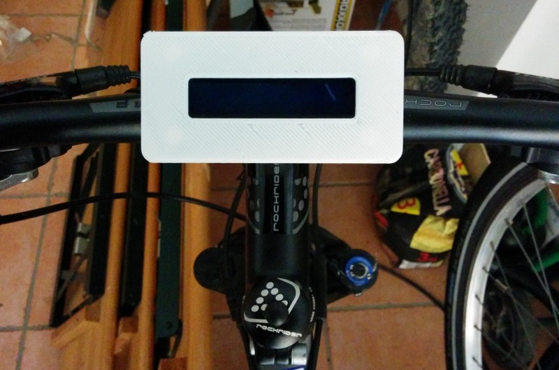

Ho finito il supporto per il manubrio, che contiene la prima cpu, il display di base (l'altro sarà il telefonino), il clacson, l'interfaccia bluetooth e la piattaforma inerziale (Accelerometro e giroscopio). Avrei voluto mettere una foto con il display acceso, ma non ho avuto tempo. Questa settimana disegno e stampo il case nel triangolo per le batterie e le altre cose.
A presto.

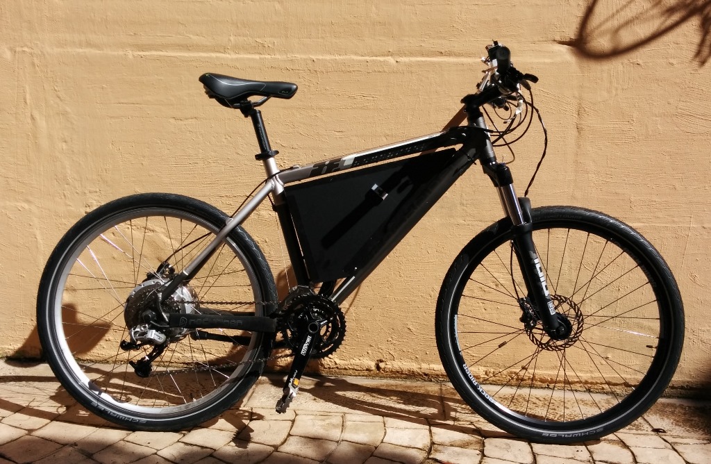

118 Messaggi
Inserito il - 20/04/2015 : 12:26:56  Mostra Profilo Invia a LuigiRM un Messaggio Privato  Rispondi Quotando
Ieri finalmente sono riuscito a provarla :-) ancora tutta brutta con il portabatterie fatto di compensato (che ho spaccato alla quinta buca) e il software in beta, ma devo dire che è proprio quello che cercavo.
Mi sono divertito tantissimo. In una strada privata ho provato un po' il comportamento e secondo me tutte le BiPa dovrebbero funzionare così :-) Invece di gestire la potenza per livelli discreti, ho fatto un sistema che "insegue" la velocità e mi è sembrato un po' un uovo di colombo.
Cioè io dico per esempio, voglio andare a 25 km/h, poi come fare pensaci tu :-) E' uno spasso. Logicamente oltre i limiti di velocità ci sono anche quelli di potenza, quindi lui procede o alla velocità impostata o alla massima potenza consentita. E' una pacchia.
Non so se altre BiPa funzionano così, quelle che ho visto io lavorano tutte per livelli discreti di potenza.
Appena riesco a chiuderla come Dio comanda posto un video così mi dite cosa ne pensate.
Devo almeno:
* Ripensare il case nel triangolo che molto probabilmente chiuderò tutto come da molti consigliato
* Disegnare, stampare e montare il comando al manubrio per impostare la velocità desiderata e per sentire quando si frena
Come al solito le BiPa sono un vero spasso :-)
Ciao a tutti
Stealth: http://www.jobike.it/forum/topic.asp?ARCHIVE=true&TOPIC_ID=19447
Endevour: http://www.jobike.it/forum/topic.asp?TOPIC_ID=23297
Qwert
217 Messaggi
Inserito il - 20/04/2015 : 14:20:20  Mostra Profilo Invia a Qwert un Messaggio Privato  Rispondi Quotando
Ciao Luigi!
Complimenti per il lavoro che stai facendo!
Voglio chiederti qualche informazione:
Riusciresti a farci una descrizione dell'architettura?
Domande:
1. Che cpu stai utilizzando? Sembrano degli ATMega328 (Te lo chiedo perché vorrei fare una cosa simile con l'arduino uno).
2. Ti affiancherai all'elettronica di potenza della centralina di serie emulando in pwm l'acceleratore?
3. Hai intenzione di mettere un sensore di sforzo? Su quella rockrider ci starebbe da dio
4. Hai intenzione di monitorare i consumi?
5. Per il momento mi fermo qui, sono affascinato dai pazzi ingegnosi, quindi COMPLIMENTI!
Rockrider 8.1 2011 - TSDZ2
Scott Timber (di cui è rimasto solo il telaio originale) - TSDZ2
LuigiRM
118 Messaggi
Inserito il - 20/04/2015 : 14:31:05  Mostra Profilo Invia a LuigiRM un Messaggio Privato  Rispondi Quotando
Sì, quelle in foto sono 2 Atmega328P, in realtà ho usato un 328P e un 32u4 (per il master)
Utilizzo un ESC da aeromodellismo, sì lo comando in PWM.
Per l'uso che ne faccio io non credo, mi basta il pas per essere legal.
Sisssi il display restituisce i Wh/Km istantanei e dall'ultimo ricarica.

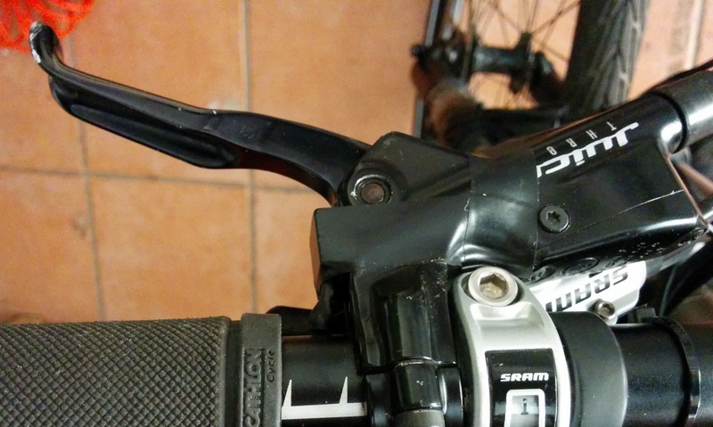

Ho trovato un modo semplicissimo per accroccare il sensore del cut-off del freno sulla leva idraulica. Ho utilizzato uno switch da pcb piatto incollato su un pezzetto di compensato e nastrato alla "leva". Funziona perfettamente e visto che è normally closed se si dovesse staccare la bici se ne accorgerebbe subito perchè è come se frenassi. Magari è una fesseria, però per adesso funziona e posso lavorare su altro. Bella.

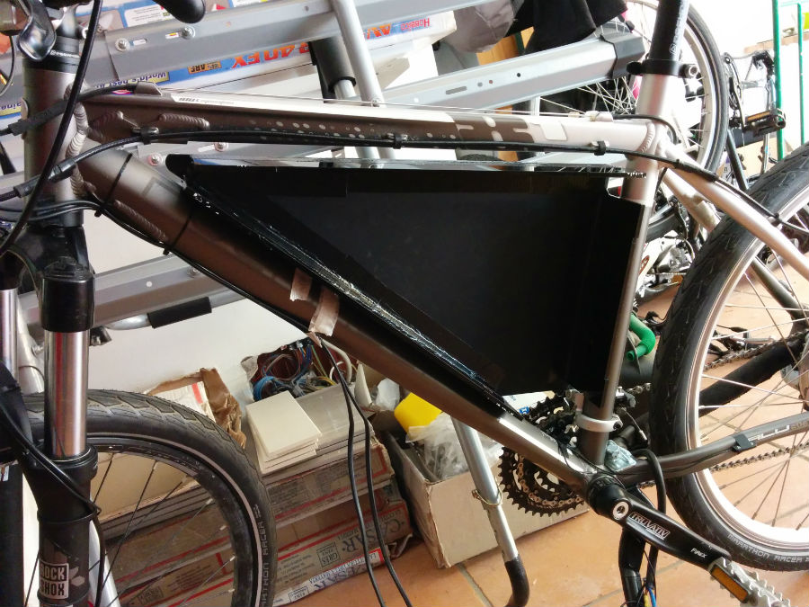

LuigiRM
118 Messaggi
Inserito il - 19/05/2015 : 13:50:22  Mostra Profilo Invia a LuigiRM un Messaggio Privato  Rispondi Quotando
Ho trovato un modo interessante per fare la scatola nel triangolo, un sito che taglia al laser diversi materiali:
http://www.vectorealism.com/category/materiali-per-il-taglio-laser/
Diciamo che la mia prova non è proprio perfetta, però per adesso può andare ed è molto meglio della scatola di compensato che usavo prima.
E' ancora da fissare, però rende l'idea.

LuigiRM
118 Messaggi
Inserito il - 24/05/2015 : 19:37:20  Mostra Profilo Invia a LuigiRM un Messaggio Privato  Rispondi Quotando
Ho montato la scatola, purtroppo quando ho rimontato tutto ho scoperto (come si poteva immaginare) che il sensore di corrente quando è andato a fuoco ha messo in contatto il path della batteria con il path della logica e quindi ha fritto mezzo mondo :-)
Comunque ho sostituito le 2 cpu e il display. Adesso va, ma non sono riuscito a provarla :-(
