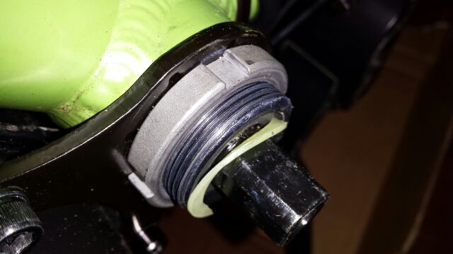

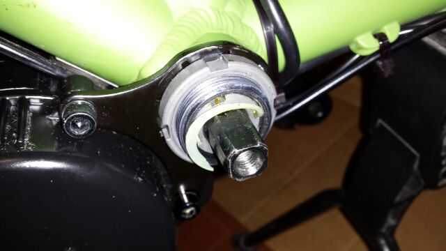

Ciao ragazziieri sera finendo il montaggio di un bbs,ho notato che dal movimento centrale lato sinistro,spuntava una guarnizione..
Immagino serva per evitare infiltrazioni.
Pur avendo contattato il venditore,da cui attendo una risposta,gradirei un vostro parere Allego qualche foto.
32,67 KB
31,53 KB
Un saluto

anche a me è successa una cosa simile. La mia guarnizione era posizionata in maniera differente, si è rotta e ne sporgeva un pezzetto.
La guarnizione serve a proteggere il cuscinetto da acqua, polvere e sporco.
A suo tempo avevo contattato il venditore, il quale mi ha detto che avrebbe chiesto ai tecnici della Bafang, ma poi la cosa è finita li.
Probabilmente la perdita o rottura della guarnizione provocherá un precoce deterioramento del cuscinetto.
Barba49 suggeriva di sostituire il cuscinetto originale con uno stagno, ma personalmente non so dire se si tratta di una operazione fattibile da chiunque.
Se fai una ricerca dovresti trovare un mio post a riguardo con relativa foto.
Mi chiedo se una periodica pulizia del cuscinetto e un ingrassaggio con grasso non dilavabile possa ritardare la sostituzione del cuscinetto.

Se la guarnizione non è semplicemente fuori sede ma è rotta ti conviene lasciar stare tutto come si trova e aspettare a sostituire il cuscinetto con un 2RS solo quando farà rumore: Non si danneggia nient'altro e la spesa è identica sia che tu faccia adesso la sostituzione che aspettando il danno...
Quanto all'aumento di attrito in teoria posso essere d'accordo, ma siccome il BBS ha comunque quella guarnizione che frena non credo che ci sarà un peggioramento!

Ciao,la guarnizione è rotta.Seguirò il vostro consiglio,non tocco niente..

I cuscinetti sono a rullini interni e poi un reggispinta per lato.Non esistono querti cuscinetti in 2RS cioè schermati. Consiglio di cercare un pesso di gomma e con 1 fustella ritagliarla alla misura giusta, visto che la guarnizione non è altro che un dischetto piatto

Ciao,grazie anche al tuo intervento,mi sono sbattuto a rifare la guarnizione...per il momento...problema risolto!
