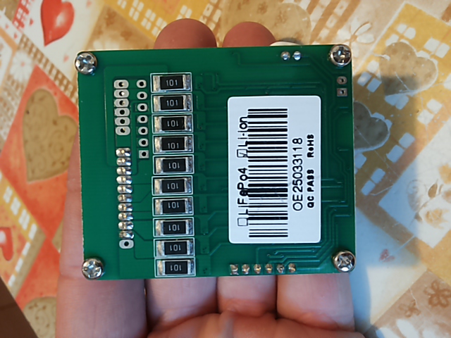

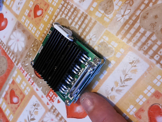

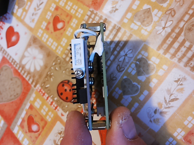

ieri finalmente mi è arrivato, un piccolo concentrato di tecnologia.
Davvero molto ben fatto.
6 x 5 x 2,2 cm.
25 A di scarica.
Fa' quasi tenerezza.

Sara anche carino, ma ragazzi.....
2 su 2 che non vanno, mi sembra troppo !!!!
Uno stacca praticamente subito!!!
L'altro a 38 V, stacca.
Assurdo.
Uno assembla la batteria e si trova immediatamente nella merda x colpa di questo aggeggio !?!?!?

Ciao, non è che stacca subito perché e per LiFePo4, hanno tensione più bassa rispetto alle li-ion. Magari hanno sbagliato a fare la V sull'adesivo....

È segnato li-Lon. Come posso saperlo.????
Più di richiedere le giuste specifiche non so che fare!!!

@Monkey50z: Non può essere per LiFePO4, le batterie da 36V assemblate con questa chimica sono da 12S e non da 10S come le LiIon...
Oltretutto le LiFePo4 si possono scaricare assai più delle LiIon (2,5V a cella contro 3V a cella), quindi casomai staccherebbe a tensione inferiore e non superiore.

@Barba, avendo letto dello stacco a 38V la mia mente lo ha classificato subito nella fase di carica, non so perchè.... e mi sembrava palusibile per un 10S LiFePo4, ma come mi hai fatto notare i pacchi a 36V per quella chimica sono 12S appunto e un 10S sarebbe abbastanza fuori standard....
Allora non saprei....
Ma Fabio, lo stacco a 38V è in carica o in scarica?
36504 Messaggi
Inserito il - 20/06/2015 : 15:13:43  Mostra Profilo Invia a Barba 49 un Messaggio Privato  Rispondi Quotando
In scarica, quindi l'autonomia viene fortemente ridotta con somma insoddisfazione del cliente!!!!
