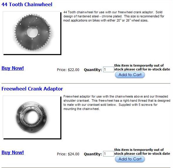

Ciao, scusa, io avrei una curiosità riguardo il kit Cyclone e spero che tu mi possa aiutare.
Ho guardato attentamente il loro sito, ma non sono riuscito a capire una cosa.
Come funziona esattamente la ruota libera montata sulla moltiplica dei pedali?
Dal video si vede che a bicicletta ferma e motore funzionante, la moltiplica è ferma.
Dalle foto dei vari componenti, però non sono riuscito a vedere esattamente come viene fissata la moltiplica all'asse dei pedali.
Sembra quasi che giri intorno alla parte del pedale che s'infila sull'asse dei pedali.
Non è che gentilmente, potresti spiegarmi come è montata questa moltiplica, ed al limite se hai disponibile qualche foto?
Ho gurdato le foto del montaggio, ma manca la fase del montaggio in cui si possa vedere com'è fatto questo dispositivo, e come è montato.

Sono arrivato prima io di Stieri !!!!!!
La corona è montata su un sistema di ruota libera : i pedali si "agganciano" alla corona solo se girano più rapidamente della corona stessa
48,3 KB
La corona è fissata al "crank adaptor" e il "crank adaptor" è inserito (calettato) sull'asse dei pedali

Grazie molte per la risposta immediata pixbuster.
Avevo intuito che ra una cosa del genere.
Siccome, però, il meccanismo di ruota libera dalle foto ha un foro interno molto più grande del diametro dell'asse dei pedali, mi chiedevo come viene montato appunto sull'asse.
Anche perchè, dentro il foro che si vede, non riesco a vedere tacche di fissaggio o similari.
Dalle foto non si capisce.
