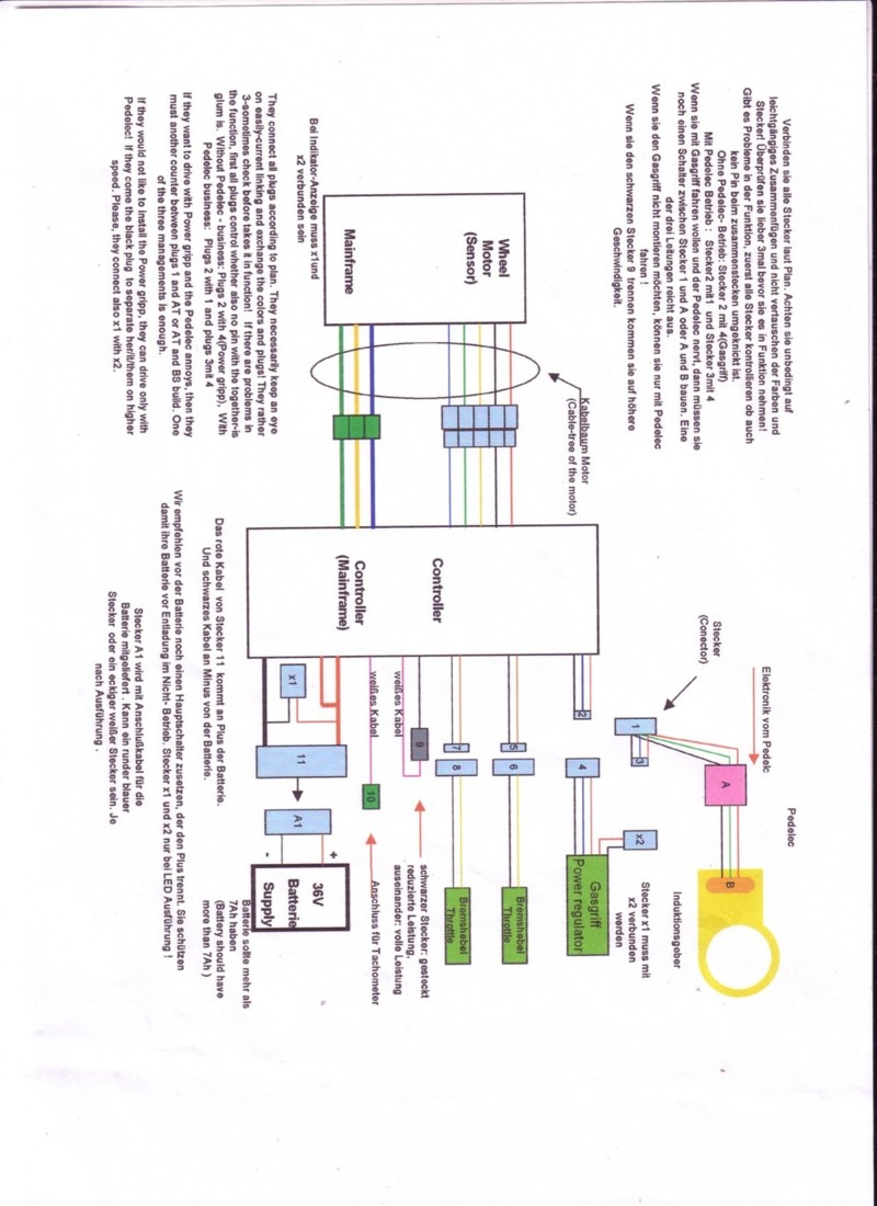

Su quello di givannellicicli sono riuscito a trovare la foto del "regolatore pedalata assistita", credo di aver capito come funziona...

Confermo che l'acceleratore, se quando si smette di pedalare il motore si stacca, è consentito senza riserve
Il sistema di controllo della pedalata lo puoi realizzare, in modo rudimentale ma "a norma", con un contatto tipo antifurto per le finestre (magnete e sensore; magnete sulla corona e sensore sul telaio). Il contatto deve attivare un timer: se entro un secondo non arriva un nuovo impulso di start, l'uscita del timer torna a zero e interrompe il consenso alla centralina(meglio non fargli interrompere la potenza per non dover "maneggiare" correnti intense)

Ringrazio Pixbuster per il suggerimento del sensore con il temporizzato, sei stato chiarissimo, ho afferrato il concetto.

matteo59
543 Messaggi
Inserito il - 06/09/2007 : 16:07:38  Mostra Profilo Invia a matteo59 un Messaggio Privato  Rispondi Quotando
Aspes Il kit che ho io adotta un motore brushless . i motori brushless sono alimentati da tre fili a tensione alternata il mio è a 36 volt , poi al motore arrivano anche altri cinque fili per i sensori che ha all'interno .
Il motore che intendi adottare tu è un brushed 24 volt e anche la centralina di conseguenza deve essere per brushed qundi motori a due fili e l'alimentazione dovrebbe essere in continua se non erro , e non in alternata come i brushless .Non credo che possa servirti a qualcosa lo schema che ho io che peraltro è a blocchi e non non sono specificate neanche le tensioni dei vari fili

Inserito il - 06/09/2007 : 16:27:15  Mostra Profilo Invia a aspes un Messaggio Privato  Rispondi Quotando
Ciao,grazie per le informazioni matteo59.
Ho capito. Per i motori con spazzole allora ci vogliono i regolatori per questi tipi di motore, poichè funzionano in CC.
Scusa, non è che gentilmente potresti inserire nel forum lo stesso un link con lo schema che hai , mi servirebbe per mettere a fuoco bene il problema.
Grazie, Ciao.

Inserito il - 06/09/2007 : 17:01:49  Mostra Profilo Invia a matteo59 un Messaggio Privato  Rispondi Quotando
Vediamo se posso mettere una scansione qui ,se non si distingue niente , mi dai la tua mail ti mando in allegato direttamente un jpg.
matteo59
543 Messaggi
Inserito il - 06/09/2007 : 17:05:11  Mostra Profilo Invia a matteo59 un Messaggio Privato  Rispondi Quotando
157,46 KB

Inserito il - 06/09/2007 : 18:13:03  Mostra Profilo Invia a aspes un Messaggio Privato  Rispondi Quotando
Grazie mille matteo59, sei stato veramente gentile.
L'ho già salvata.
Penso che i colori siano quelli corrispondenti a quelli dei cavi,vero?
Scusa, mi potresti anche dire di che marca sono la Tua centralina e il tuo motore brushless.
Grazie ancora.

Inserito il - 06/09/2007 : 18:40:59  Mostra Profilo Invia a matteo59 un Messaggio Privato  Rispondi Quotando
Si i colori sono quelli , però non ti basare sui colori in un'altra centralina o altro kit possono anche cambiare , il motore è marcato nine continent , il controller non ha marca ma areca solo una taghettina con scritto 36v 250w tutta roba cinese.
