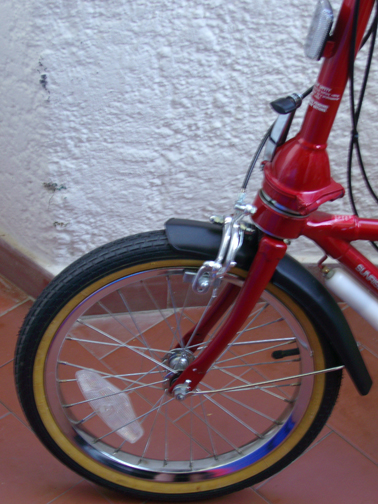

Salve, vorrei capire se questi motori che si mettono nei cerchi anteriori sono venduti con tutto il cerchio oppure vanno applicati, e inoltre se si utilizza la bici in modo non elettrico creano una resistenza. Ho visto il sito cristalyte ma è tutto in inglese. In ogni caso potete consigliarmi come posso elettrificare con questo sistema la mia dahon 16 di cui allego foto ruota anteriore, e circa il prezzo. Ringrazio in anticipo

daniwill l'immagine non si vede, fai attenzione che il nome della foto non contenga spazi o segni strani (tipo parentesi, virgole...), vedi anche se riesci a darci un link al modello e più di tutto la misura della forcella
conosco due kit al mozzo anteriore per ruota da 16: il nano-motor e un crystalyte detto credo 209... sono entrambi un po' misteriosi e artigianali, ma del primo so che funziona bene... la scelta tra i due dipende, oltre che dalla misura della forcella, anche dal tipo di percorso su cui vuoi usare la tua bici... il nano-motor si vende in inghilterra, il crystal piccolo in america o in francia
dacci questi dati e capiamo

Ok riprovo ad inserire foto

Inserito il - 02/10/2007 : 23:35:21  Mostra Profilo Invia a elle un Messaggio Privato  Rispondi Quotando
sembra proprio stretta... puoi misurarla? se è come sospetto (è questo il problema per le piccole pieghevoli) il nano non va bene... bisognerebbe chiedere a un venditore francese che attualmente offre una piccola dahon elettrificata : http://boutique.ecolostationshop.com/epages/whitelabel_fr.sf/fr_FR/?ObjectPath=/Shops/152560/Products/velo_pliant/SubProducts/001 - credo sia lo stesso kit che proponevano in passato per la brompton a 8/900 euro... è un kit a 24V però, non so quanto prestante in salita... su che percorso ti serve?

Inserito il - 02/10/2007 : 23:39:39  Mostra Profilo Invia a daniwill un Messaggio Privato  Rispondi Quotando
misurato 7 cm, ma 900 euro mi sembra una follia

Inserito il - 03/10/2007 : 00:00:13  Mostra Profilo Invia a elle un Messaggio Privato  Rispondi Quotando
sì, 7 cm non puoi metterci il nano... allargare la forcella di 3 cm e passa è troppo rischioso (e se è d'alluminio non ne parliamo)... non mi ricordo esattamente il prezzo, ma senz'altro erano comprese le batterie al litio... forse però è addirittura di più perché quella che offre il francese è una curve da 3/400 euro elettrificata a un prezzo di 1700/1900... fammi vedere se trovo qualcosa di più avvicinabile - ma con le ruote piccole come ti ho detto la cosa è difficile... tu quanto te la cavi nel fai da te?
