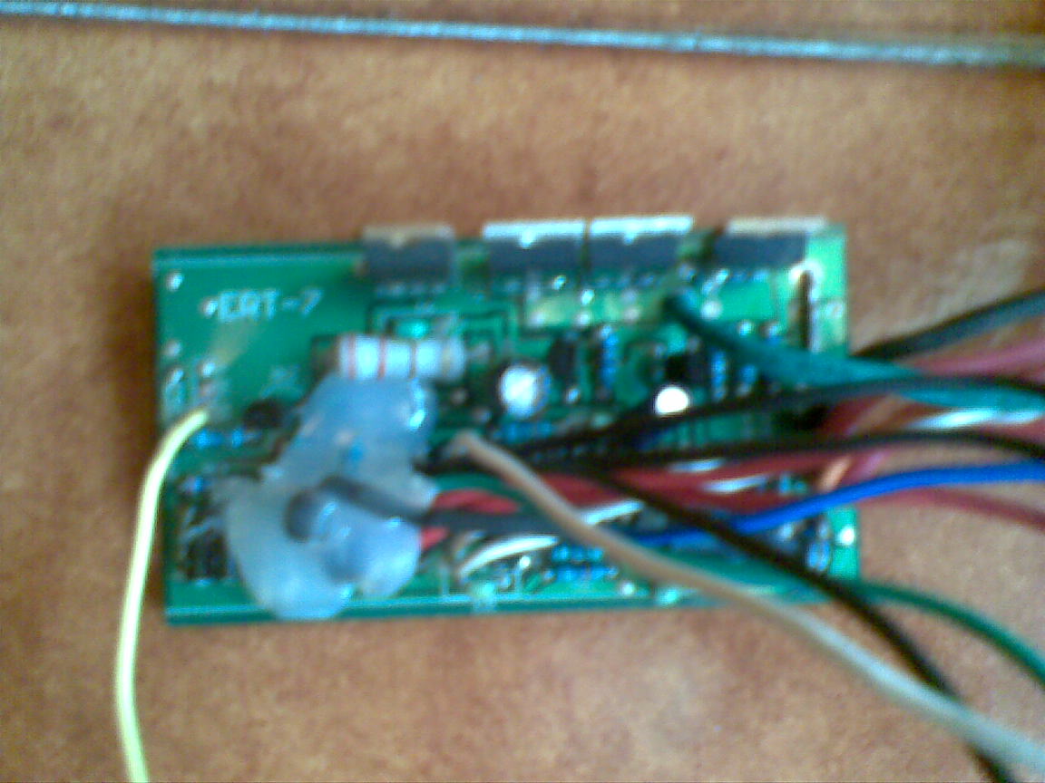

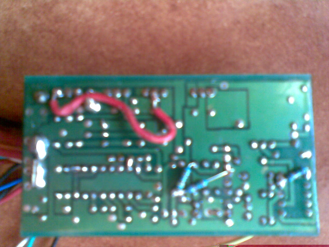

Salve a tutti. Sono nuovo del forum.
Volevo porgervi un quesito:
A causa dell'acceleratore malfunzionante, la mia bici elettrica ha bruciato ben 3 centraline da 36v.
Queste ultime, dopo il montaggio presentano tutte lo stesso problema:
Il motore della bici continua a girare senza che nessuno prema l'acceleratore(ad acceleratore scollegato).
Si può fare qualcosa per recuperarle???? Se si che cosa?
In allegato ci sono le foto di una delle schede.

xpenzo
3 Messaggi
Inserito il - 20/11/2007 : 20:37:05  Mostra Profilo Invia a xpenzo un Messaggio Privato  Rispondi Quotando
Ok ricarico le foto della centralina.
Come cerco di collegare l'acceleratore ad una centralina la centralina con funziona più. anch
130,19 KB
136,65 KBe se dopo si scollega l'acceleratore il motore continua a girare...
Non ho cambiato altre centraline per la paura di bruciarne un altra... a dir la verità non sono sicuro nemmeno della colpevolezza dell'acceleratore.
94,36 KB

L eimmagini sono terribilmente fuori fuoco.
Vedo anche pochi mosfet (la bici ha il motore a spazzole?)
Sarebbe necessario avere delle foto più a fuoco e anche foto dei connettori.
Inserito il - 20/11/2007 : 23:08:51  Mostra Profilo Invia a pixbuster un Messaggio Privato  Rispondi Quotando
Aggiungo anche la richiesta di rimanere, per quanto possibile, nel formato 640x480 nelle foto
Altrimenti si "scompagina" tutta la schermata e .... non ci capisco più niente

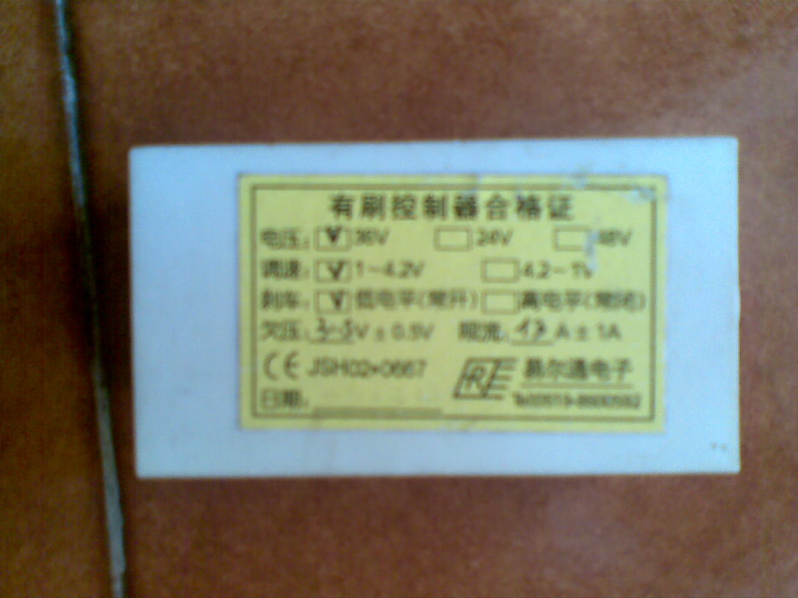

In effetti le immagini non sono a fuoco e sono troppo grandi ma credo che anche con immagini regolari non sia comunque possibile fare una diagnosi. Poi la targhetta con le scritte in cinese, qualcuno riesce a tradurre ?

L'unica cosa che credo di aver capito dall'etichetta (davvero difficile da leggere) è che il voltaggio dell'acceleratore accettato dalla centralina va da 1 V a 4,2 V. Sotto 1 Volt probabilemnte non funziona per evitare azionamenti accidentali della centralina pe spurie elettromagnetiche & similari.
