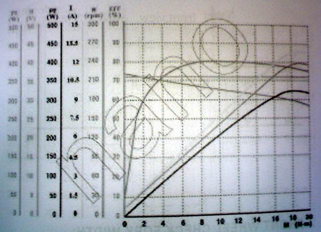

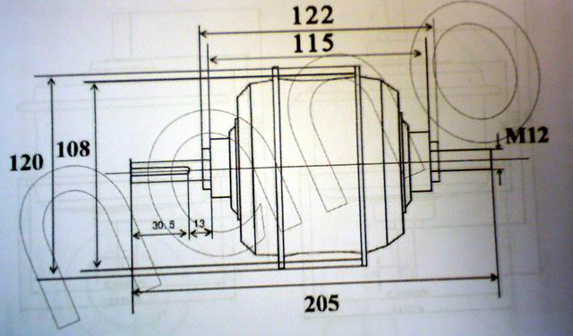

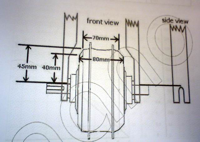

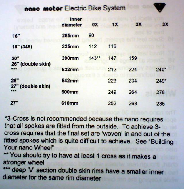

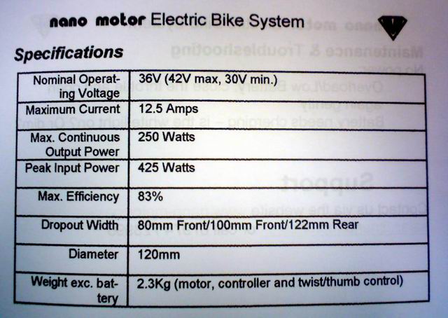

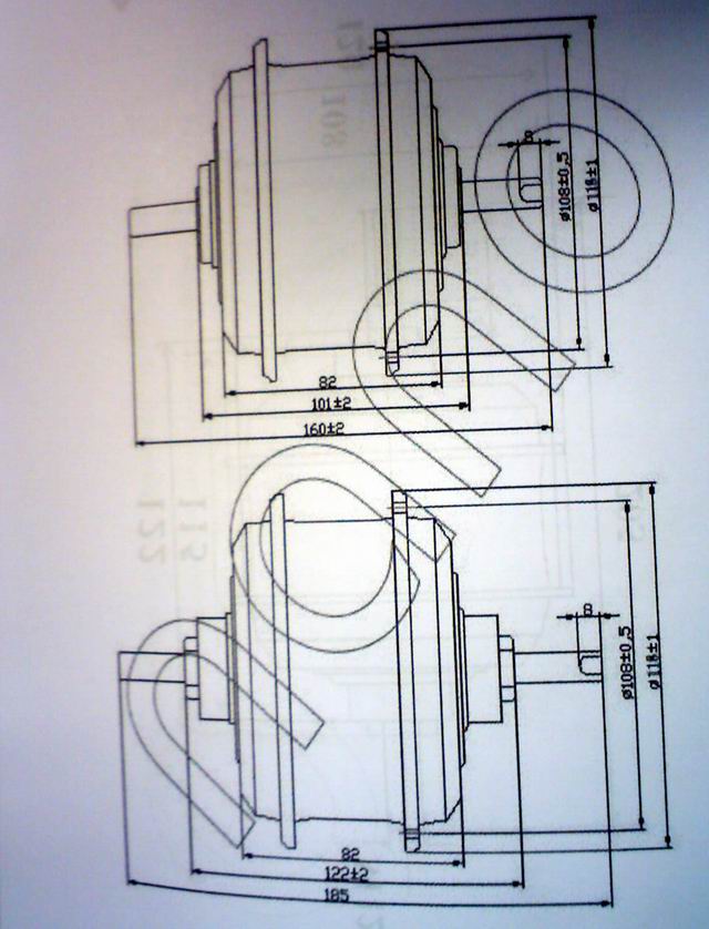

Allego i disegni per le misure motore e forcella tratti dal manualetto per chi ci capisce più di me:

FRONT WHEEL CHECK FORK WIDTH:
1. UP 40MM FROM TOP OF SLOT NEEDS 80MM
2. UP 45MM FROM TOP OF SLOT NEEDS 70MM

- per la larghezza del motore è 101mm +- 2 mm, quindi è piu' o meno standard
- a quanto vedo una 28" o una 700 non si puo' usare
- penso che visto mi avevi scritto che pedali come me, considerato i 12,5A max fari senz'altro
almeno 50KM

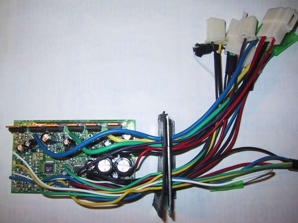

se si parte ancora con il famoso concetto degli ormai famosissimi planetari e company
la ruota per se è demoltiplicata, se la fai girare in senso di marcia a motore spento interviene la ruota libera , mentre se tenti di farla girare in senso inverso troverai una resistenza elevata dovuta al rapporto inverso del planetario,
Non so se ti è mai capitato in mano un motoriduttore tipo quello di una vecchia sveglia elettrica o altro similare, se tu volessi far ruotare a mano l'ultimo ingranaggio in uscita non ce la faresti per nulla, qui è la stessa cosa, vediamo se PIx dice la stessa cosa, altrimenti metto di nuovo la testa sotto la sabbia!
Per il peso mi sembra un buon risultato!
Per il controller dovrebbe pesare si e no un etto, in fondo c'è dentro una schedina
tipo questa, lascio pensare a te cosa possa pesare. a meno che il dissipatore invece di farlo in alluminio perchè l'avevano finito non abbiano usato il piombo!
31,52 KB
per la velocità minima, mi sembra buona, io quando ho forato riuscivo a mantenere i 6km/h forse qualche cosa meno ma non di molto.
