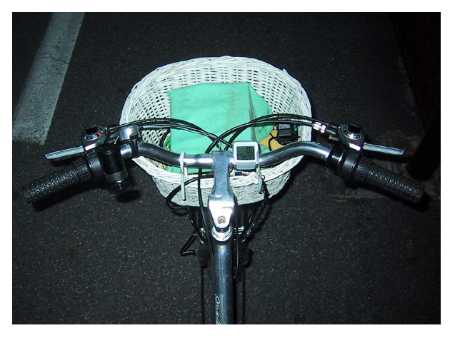

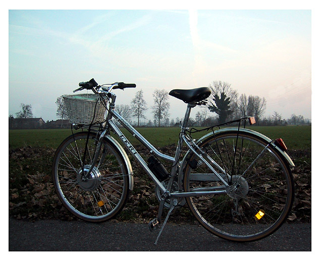

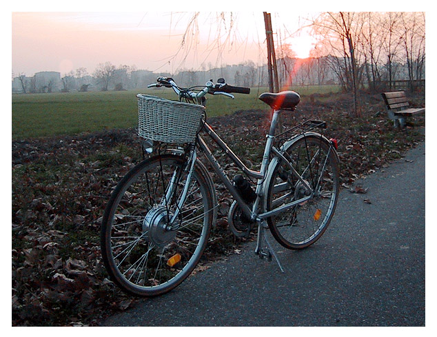

E' arrivato anche il turno della City bike della moglie, giusto per usufruire della tripla anteriore per tentare in futuro qualche scalata impegnativa.
Ho voluto anche approfittare del cestino anteriore per fare un montaggio pulito tutto anteriore.
Il risultato devo dire che è apprezzabile, niente fili a spasso e quasi non ci si accorge
di avere una bici elettrica, se non fosse per il peso delle PB, una soluzione simile sarebbe
piu' ad hoc con batterie leggere.
Comunque gia cosi' una volta in movimento ci si fa l'abitudine dopo poca strada, certo non è indicata per lo sterrato a meno di disporre di una forcella ammortizzata.
il peso senza batterie è di 21Kg, in pratica è tutta di alluminio esclusi raggi e portapacchi
148,28 KB
122,87 KB
105,73 KB

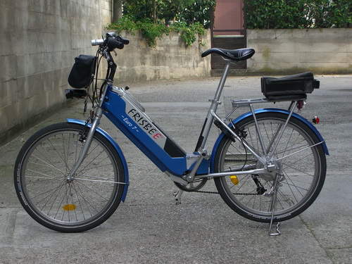

Inserito il - 30/01/2008 : 00:31:14  Mostra Profilo Invia a pixbuster un Messaggio Privato  Rispondi Quotando
Outside, mi lasci fare una considerazione?
la mia Frisbee in questa configurazione
142,12 KB
pesa 24,6 kg ed è in acciaio, con un telaio robusto per sopportare il peso di 13 kg di batterie al piombo e 100 kg di ciclista, con tutte le carenature per alloggiare la batteria e il cavalletto che la tiene dritta anche quando ci armeggi con i carichi
Ci posso montare la pesante ma potente piombo ma anche la litio da 5 kg, passando da una all'altra senza alcuna precauzione ne modifica
Allora, a parte il fatto estetico, vale la pena di montare un kit su una bici "normale" spendendo un pò meno ma rischiando di dovere fare modifiche continue e rischiando pure di sbagliare qualcosa ?
Se mi rispondi che con i kit ti diverti di più allora ti do ragione
