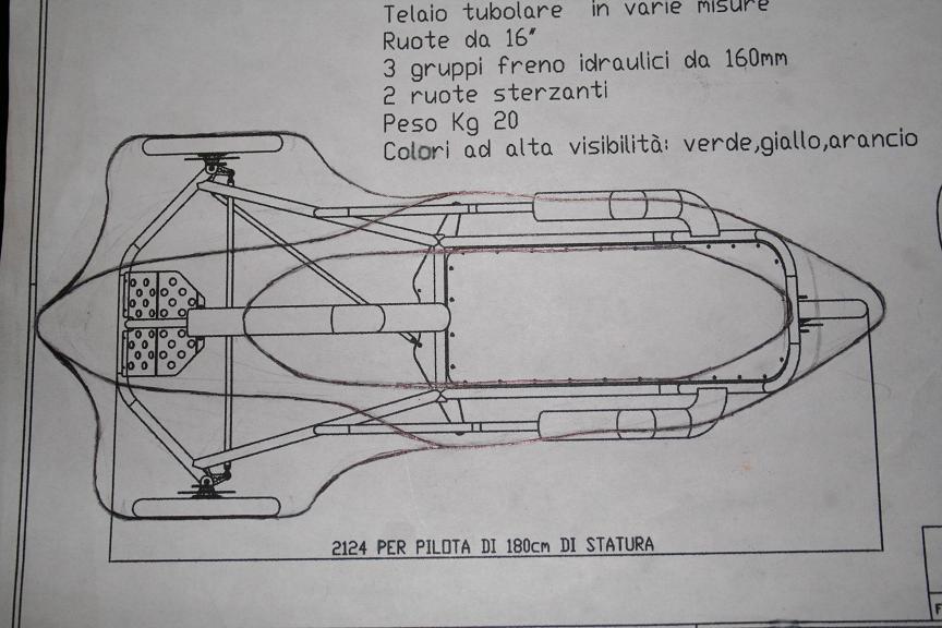

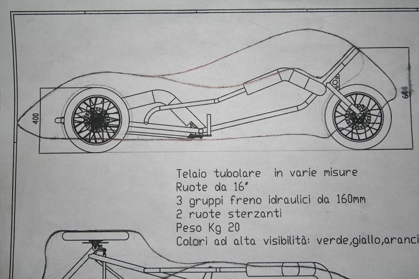

Intanto questa è la base da cui partire per il mio progetto.
Il telaio lo disegno sulla base di questi ingombri.
Ho finito le prove pratiche con il triciclo con il telaio di prova
e questo mi ha consentito di verificare gli ingombri alla pedalata e i limiti di sagoma da rispettare per la carrozzeria.
Allegato: Progetto triciclo.pdf
11,95 KB

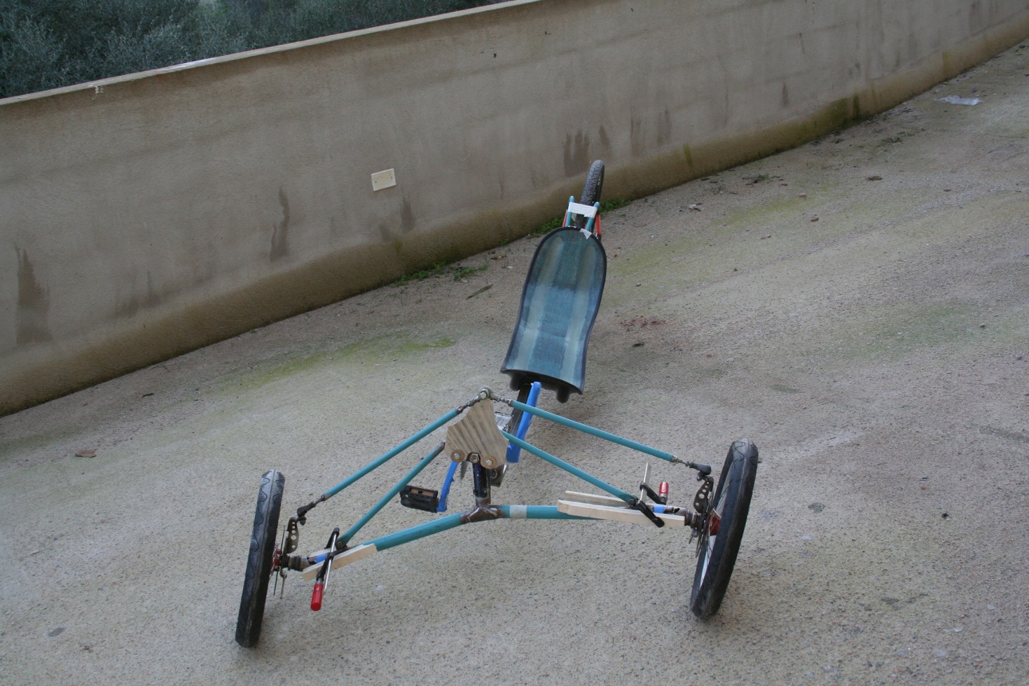

Inserito il - 17/01/2009 : 15:27:23  Mostra Profilo Invia a gigi35 un Messaggio Privato  Rispondi Quotando
ciao ivanio,ma l'altezza minima del telaio dal suolo e' quella che si vede nelle foto? calcola che per le strade ci possono essere tombini sporgenti e sopratutto i dossi per le auto.
Inserito il - 17/01/2009 : 16:03:43  Mostra Profilo Invia a Dasti un Messaggio Privato  Rispondi Quotando
E si, sembra tanto bassa anche a me!
ivanio
366 Messaggi
Inserito il - 17/01/2009 : 19:25:24  Mostra Profilo Invia a ivanio un Messaggio Privato  Rispondi Quotando
L’altezza del telaio da terra e 70 mm per una lunghezza di 268 cm
Lo stretto necessario
saluti

Non capisco lo sterzo.... ruota tutto l'asse anteriore?
Non esiste compensazione tra il raggio di curvatura della ruota
interna rispetto a quello della ruota esterna?
Penso anch'io che il tutto sia troppo basso, almeno da usare in strada.
A parte il pericolo, (ti infili sia sotto le macchine che sotto i guard rail in caso di incidente) da quella quota non vedi niente di quello
che succede davanti a te sulla strada.
Basso così inoltre non passi sopra neanche i dossi rallentatraffico perchè tocchi.
Se il tutto invece è da usare in pista allora va bene.

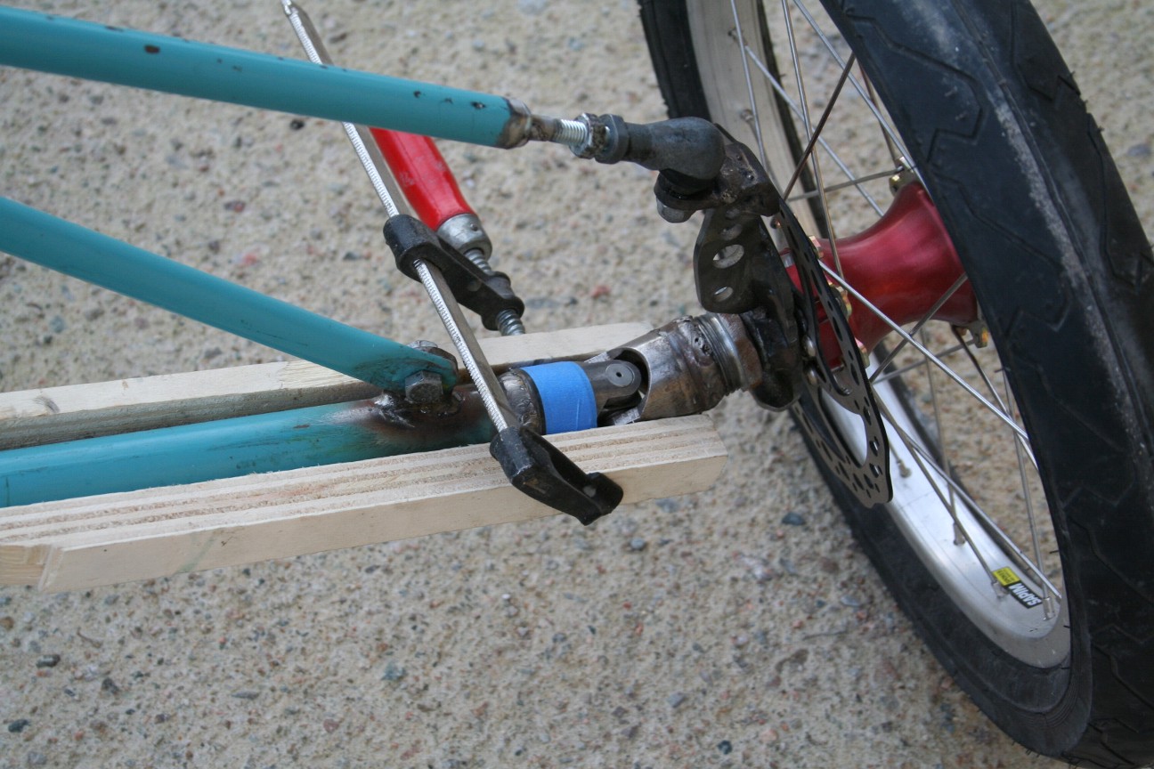

Non ne avete imbroccata una;
sotto il nastro nei mozzi ci sono dei giunti cardanici;
il telaio nelle foto non aveva e non ha, ancora tutti i rinforzi necessari
Ci sono delle priorità nel montaggio
il telaio non deve solo sopportare il pilota, a spanne penso che si parli tra i 130 e 140 kg in ordine di marcia con pilota di 70 kg, motore, batterie, ecc.
Si 7 centimetri sono pochini, e per renderlo più sfruttabile l'ho portato 10 centimetri da terra
ho installato in prova il collegamento tra la parte centrale del telaio e i mozzi ruote anteriori e funziona egregiamente ma la strada è lunga;
l’importante è affrontare con calma le varie problematiche, gestire i compromessi
sulla carta è tutto definito, ma quando vai a realizzare i pezzi ce sempre qualcosa da rivedere
un'altra cosa importante da tener sempre in mente è che tutti i materiali industriali che si utilizzano
sul veicolo devono sempre essere disponibili, per eventuali sostituzioni
e che si possa fare la manutenzione in maniera semplice
lo scopo del triciclo carenato e percorrere 15 km al giorno in maniera comoda e al coperto
sembra strano ma l’unico vero problema, è creare una carena che non sia ridicola a vedersi
il problema è il movimento centrale che richiede un ingombro in quella zona di circa 65 cm in verticale, in un punto dove la carenatura dovrebbe essere molto più stretta e affusolata

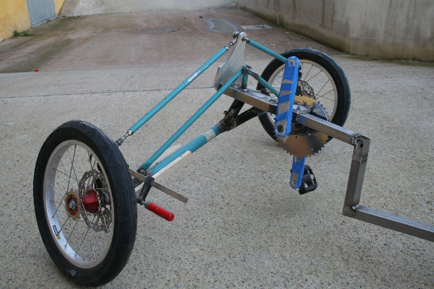

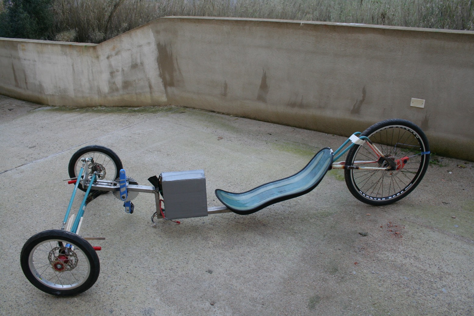

Inserito il - 22/01/2009 : 21:07:52  Mostra Profilo Invia a ivanio un Messaggio Privato  Rispondi Quotando

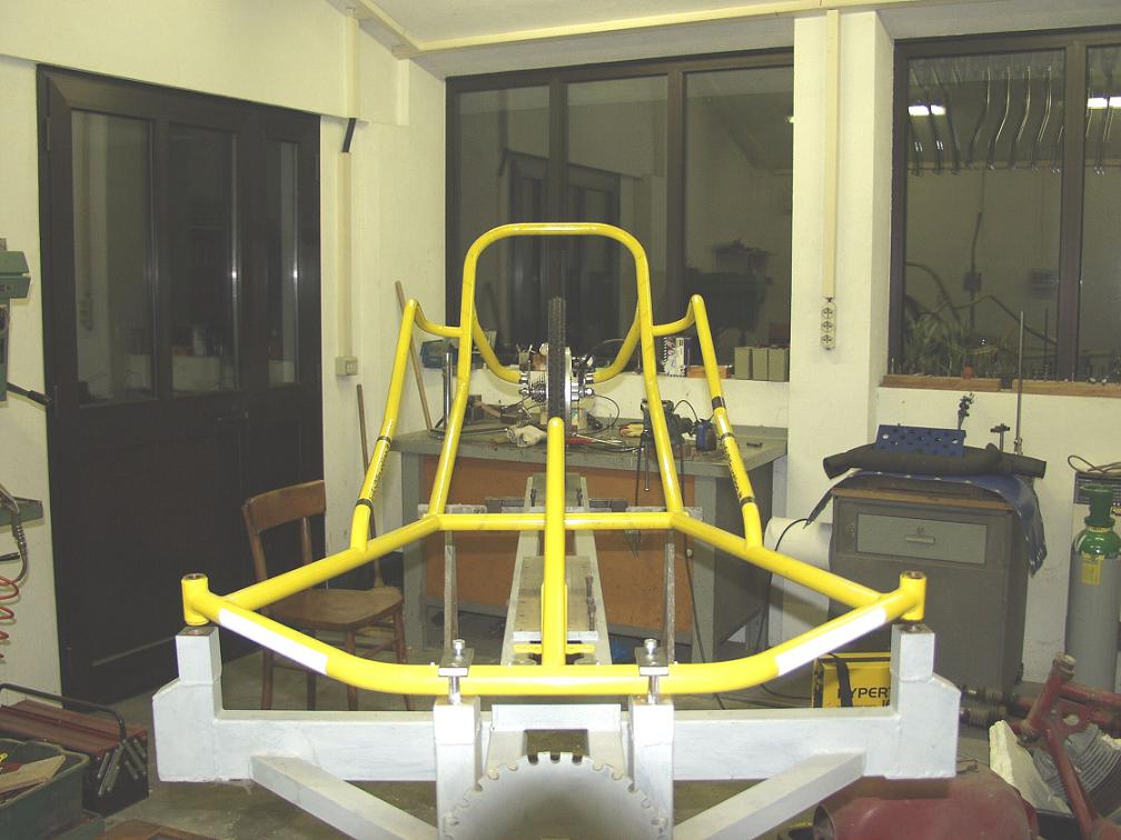

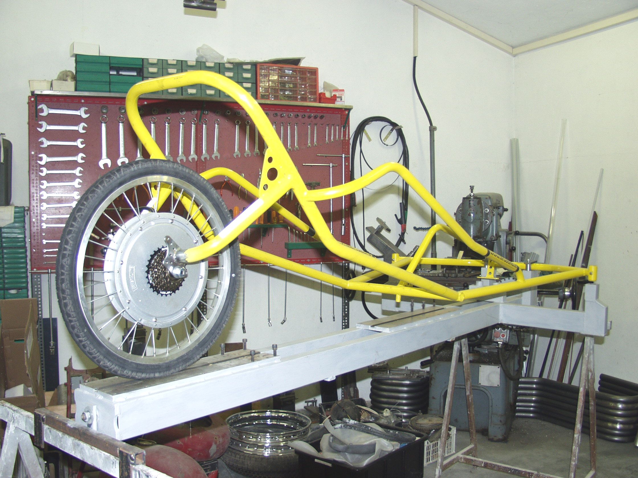

Foto aggiornamento trike
250,3 KB
372,31 KB
430,65 KB
162,4 KB
161,94 KB
dumil
1484 Messaggi
Inserito il - 22/01/2009 : 22:56:57  Mostra Profilo Invia a dumil un Messaggio Privato  Rispondi Quotando
ivanio, è un bel lavoro, molto ambizioso, ma mi sembra sempre molto basso. Ma se già facessi scorrere le ruote verso dove la discesa si fa più ripida, il punto in basso del telaio non ti tocca in terra?

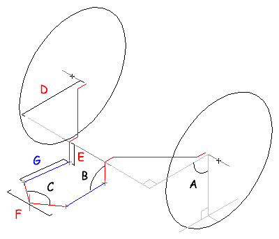

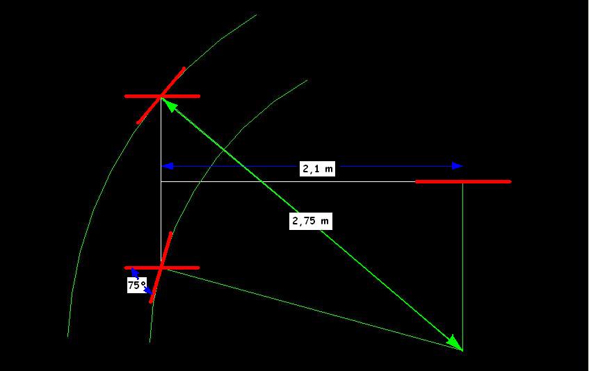

Occhio il raggio di sterzata di circa 2,5 m ( in pratica si dovrebbe fare inversione in una strada larga 5 m )
è difficilissimo da raggiungere con una LWB. Fare manovra con lo scatto libero è un problema. Ti conviene provare .
Per lo snodo delle ruote l’inclinazione dovrebbe essere tale da avere braccio a terra il più possibile a zero nel tuo caso è molto
grande e potrebbe crearti sforzi durante la sterzata.

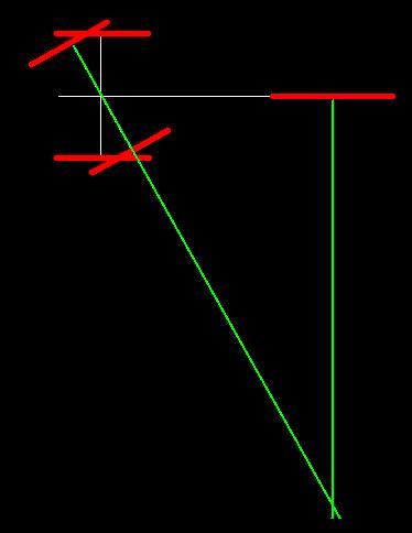

Scusa se non mi sono spiegato ma volevo parlare di due cose diverse.
Primo, se ho ben capito non hai l’asse fra le due ruote anteriori girevole
(anche perché lo snodo centrale del tirante per l’inclinazione delle ruote usa unibal
che ti permettono lateralmente al massimo più o meno 13 gradi), quindi sterzi le ruote usando come asse il giunto cardanico .
E’ difficile avere un raggio di sterzo stretto su di una recumbent a base lunga
(nell’ esempio con un interasse di 2,1 m e un raggio di 2,75 m l’angolo della ruota interna è di 75 gradi )
sicuramente il cardanico non ti permette un angolo così alto.
Quindi, come dicevo, occhio al raggio perché se non riesci a fare le curve
strette sei obbligato a fare manovra!
Secondo, normalmente per gli angoli dell’ asse di rotazione delle ruote
(fusello sulle vecchie automobili) si cerca di tenere la distanza tra l’asse
della ruota e quello di rotazione ( braccio a terra) la più piccola possibile ( kingpin).
E’ poi molto importante trovare valori di incidenza (caster) che ti diano stabilità
direzionale altrimenti sei costretto a correggere continuamente.
http://www.eland.org.uk/steer_intro.html
http://www.rx8tribe.com/showthread.php?t=3724
So bene che è normale arrivare a compromessi ma conviene provare prima che intervenire poi.
Ancora, buon lavoro.

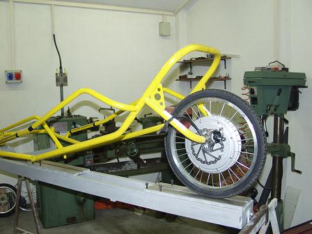

Inserito il - 21/11/2009 : 21:24:16  Mostra Profilo Invia a ivanio un Messaggio Privato  Rispondi Quotando
A volte ritornano, le prime foto del nuovo telaio con il motore 5404, montato in prova
saluti
ivanio
606,98 KB
ivanio
366 Messaggi
Inserito il - 21/11/2009 : 21:59:28  Mostra Profilo Invia a ivanio un Messaggio Privato  Rispondi Quotando
saluti
ivanio
38,11 KB
ivanio
366 Messaggi
Inserito il - 22/11/2009 : 08:54:26  Mostra Profilo Invia a ivanio un Messaggio Privato  Rispondi Quotando
saluti
ivanio
98,55 KB
ivanio

vorrei un parere estetico e funzionale,sui disegni della futura scocca del mio triciclo;
attualmente sono in attesa dei vari componenti, ordinati in giro per il mondo per l'assemblaggio
saluti
71,22 KB
ivanio
366 Messaggi
Inserito il - 06/12/2009 : 08:45:08  Mostra Profilo Invia a ivanio un Messaggio Privato  Rispondi Quotando
Salve
saluti
68,78 KB

Inserito il - 06/12/2009 : 16:21:15  Mostra Profilo Invia a uuuyea un Messaggio Privato  Rispondi Quotando
bellissima voto per l'arancio e per i rollbar sopra la testa !
36553 Messaggi
Inserito il - 06/12/2009 : 17:00:31  Mostra Profilo Invia a Barba 49 un Messaggio Privato  Rispondi Quotando
Molto aggressiva e filante, sembra una dream car...

ivanio ha scritto:
Salve
Bella, sicuramente è fatta meccanicamente molto bene, e anche la scocca mi pare disegnata bene, per quanto si possa valutare l'aerodinamica "ad occhio".
Cmq non è una bici ma un motociclo, se lo devi portare alla immatricolazione come dicevi tempo fa ci saranno da applicare fari e portatarghe, pensi di applicarli esternamente o li integri nella scocca?
Che materiale usi per la scocca e la parte trasparente?
Io penso (quando avro' il tempo) di fare la mia in fibra di vetro/polistirolo espanso, poi magari kevlar/carbonio, ma non escludo qualcosa di piu' esotico: fibra di bambu' (ci fanno i surf in california).
Per la parte trasparente, io ho escluso le curvature in tre dimensioni, per ora, a causa dei costi. La farò con curve in 2d, quindi abbastanza spigolosa; tu come pensi di fare?
Appena sei pronto facciamo un meeting?
di dove sei?
Davide

Inserito il - 08/12/2009 : 18:52:45  Mostra Profilo Invia a ivanio un Messaggio Privato  Rispondi Quotando
non e un motociclo, l'omologazione e fuori discussione visto che mi anno chiesto circa 50,000 euro
per le varie pratiche;
E fino a qui, e un mero problema economico;
Ma oltre a questo devo essere iscritto come costruttore, al pari della fiat /piaggio ecc.

Per quanto riguarda la scocca, una costruzione in fibra di vetro, forse carbonio e un tipo di costruzione che conosco e mi arrangio, ma non o mai costruito un pezzo cosi grande, ce sempre una
prima volta per tutto.
Per la parte vetratta, tenterò la termo formatura su stampo in positivo
Mi chiedi dove abito;
In un paradiso in terra, nord/est Sardegna
e un posto che quando ti svegli e guardi fuori; pensi che fortuna vivere cosi
saluti
ivanio
di dove sei?
Davide

Delo
20 Messaggi
Inserito il - 08/01/2010 : 17:27:37  Mostra Profilo  Visita l'Homepage di Delo Invia a Delo un Messaggio Privato  Rispondi Quotando
Bello, molto bello ma per metterci i pedali la carrozzeria mi sembra bassa! Altezza piedi e ginocchia!
Probabilmente, siccome i pedali ti servono solo per evitare l'omologazzione, puoi usare pedali con leve corte magari da bambino.
Si potrebbero usare pedali come quelli delle automobiline da bambini.
Avanti e indietro e bielle manovelle, io ci sto provando ma le ginocchia si alzano lostesso anche se di meno.
Dovrai però trovare una corona grossa (molto grossa) o dividere la catena in due parti e in mezzo mettere due ingranaggi per moltiplicare la trasmissione avendo la motrice piccola,
altrimenti a pedali andrai piano o dovrai frullare pedalando molto molto velocemente!
Va bè che con una belva così solo a pedali non ci andrai probabilmente mai!
Tienici informati ciao DeLo
ivanio
366 Messaggi
Inserito il - 08/01/2010 : 21:53:57  Mostra Profilo Invia a ivanio un Messaggio Privato  Rispondi Quotando
CIAO
LE TUE CONSIDERAZIONI SONO CORETTE
IL PROBLEMA DELL'INGOMBRO DEI PEDALI, LO RISOLTO BRILANTEMENTE
i DISEGNI SONO QUOTATI, ( SONO I VOLUMI NECESARI )
IL PROBLEMA DEI PEDALI LO RISOLTO COSI: O TROVATO i PEDALI CORTI in ALLUMINIO IN UN NEGOZIO O LINE, CHE VENDE ARTICOLI PER I MONOCICLI
SE NON RICORDO MALE I MIEI SONO 105 MM, A QUESTO PUNTO MI SONO CHESTO
E MO, COME LA BLOCCO LA CORONA
O TAGLIATO LA PARTE FILETATA , DEI PEDALI CHE MI ANNO INVIATO CON IL KIT CICLONE 1200WATT, DOPO CHE O VISTO CHE LE PEDIVELLE NON SFRUTAVANO TUTTA LA PARTE SCUADRATTA DELL' ALBERINO
LAVORANDOCI SOPRA, SONO RIUSCITO A FARCI STARE IL NOTOLINO FILETATO
CON LA PEDIVELLA CORTA, IL DADO BLOCCA IL TUTTO.
PER LA CORONA,POTEVO SCEGLIERE, O DI MONTARE QUELLA DEL KIT CICLONE 44Z, O PURE, COME O FATTO: LO COPIATA SU UNA LASTRA IN ALLUMINIO DA 3 MM
MONTATA E PROVATA, E VA BENE
IERI RIFLETEVO SUL MOTORE DEL TRICLO, CHE NON LO AVEVO ANCORA PROVATO,
E AVEVO QUALCHE DUBBIO SULE REALI Potenzialità del 5304, e visto che il giorno prima
in discesa avevo provato la tenuta e l'angolo di sterzata ( tutto a posto) ve bene ci vuole un po' di peso sull'anteriore, divido il pacco batterie in due e li metto davanti.
E cosi oggi in mezzora, o messo la batteria centralina a posticcio e sono uscito a provare
ok sul triciclo ce più peso, resistenza, ecc. sto motore e una bestia, montarlo su una bici e da matti!!
ok non avevo il tachimetro, ma va veloce peccato io volevo 5305 per avere più copia;
credo che la configurazione migliore sia: 5306 centralina 45/50 ampere 66 v.
la velocità mi va bene ma vorrei aumentare la copia, lo provato in salita e ve bene, ma vorrei più margine.
L'esito delle prove a rafforzato le mie convinzioni
saliti

Delo
20 Messaggi
Inserito il - 08/01/2010 : 23:25:39  Mostra Profilo  Visita l'Homepage di Delo Invia a Delo un Messaggio Privato  Rispondi Quotando
Con la corona da 44 denti e pignone da 11 se usi una ruota da 16" ,credo,
a 60 pedalata al minuto fai 18 Km/h (a 90, 27 Km/h).
Col pignone da 32, 6 Km/h . (se non mi sono sbagliato ).
Piuttosto poco e ci vorrebbe una moltiplica o un deragliatore con una corona più grande davanti ma se pensi di usare i pedali solo
per emergenza va bene (anche per le salitone dovresti essere a posto).
Ciao DeLo
