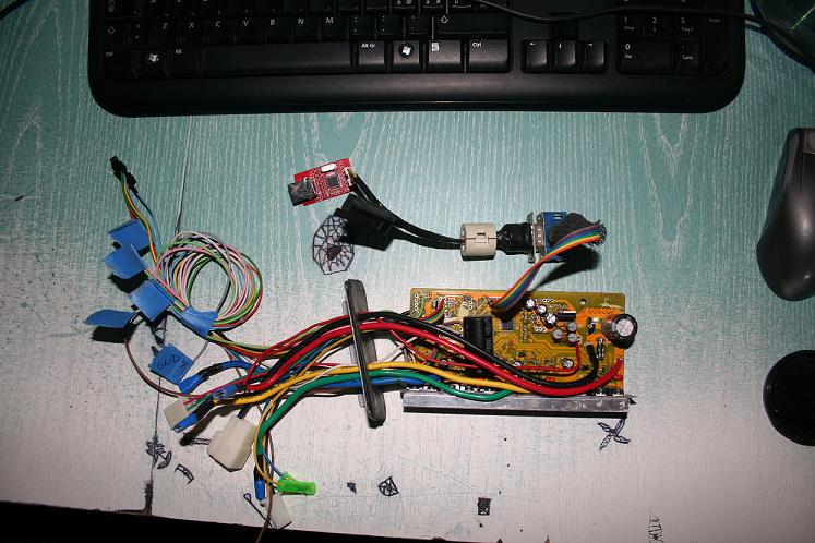

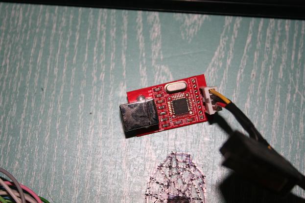

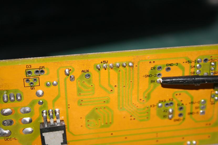

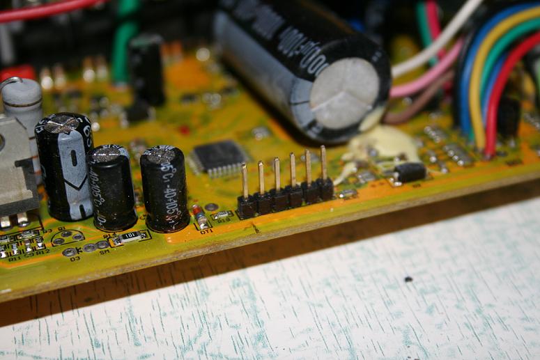

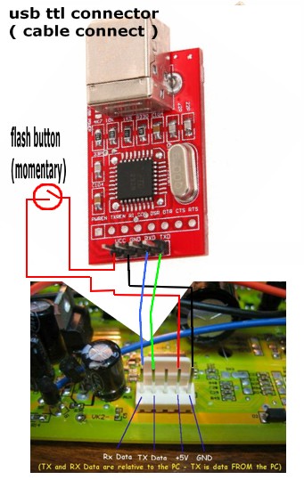

Inserito il - 05/03/2010 : 21:25:48  Mostra Profilo Invia a ivanio un Messaggio Privato  Rispondi Quotando
Ok, quasi pronti alla programmazione
o dubbi sulla connessione tra max232 e la centralina
come si vede dalle foto il secondo pin riporta la scritta 5v ed e quello a qui o applicato l'interruttore
normalmente aperto
il terzo oservando il tracciato delle piste dovrebbe essere: gnd
ma non trovo informazioni sula posizione dei tx e rx
avete informazioni in merito ?

gip_mad
705 Messaggi
Inserito il - 09/03/2010 : 09:03:18  Mostra Profilo  Visita l'Homepage di gip_mad Invia a gip_mad un Messaggio Privato  Rispondi Quotando
Questo ci assomiglia?
http://endless-sphere.com/forums/viewtopic.php?f=2&t=16707&p=244666&hilit=serial+infineon#p244666
ivanio
366 Messaggi
Inserito il - 09/03/2010 : 20:09:32  Mostra Profilo Invia a ivanio un Messaggio Privato  Rispondi Quotando
La mia e una eb212-a-3, e diversa come numero e posizione;
per ora non riesco a comunicare con la centralina
JamesTKirk74
855 Messaggi
Inserito il - 09/03/2010 : 20:14:27  Mostra Profilo Invia a JamesTKirk74 un Messaggio Privato  Rispondi Quotando
ivanio, devi mettere anche il pulsante che vedi nella figura.
La procedura giusta e':
avvii la trasmissione del tuo programma, POI premi per circa 2/3 secondi il pulsante che hai messo.
Dovresti trovarti la cenralina gia' correttamente programmata.
Ah dimenticavo: la centralina NON deve essere alimentata.
L'USB del tuo computer alimenta gia' da solo il tuo chip.
Nota che alcune interfacce TTL sono senza un ponticello che porta il 5V all'uscita, di solito e' di fianco al connettore USB
56,6 KB
Fonte:
http://www.ebike.biz/infineon.htm
ivanio
366 Messaggi
Inserito il - 10/03/2010 : 22:16:01  Mostra Profilo Invia a ivanio un Messaggio Privato  Rispondi Quotando
Ok, uno dei problemi era quello e lo risolto, grazie
adesso la vede, ma quando avio la trasmissione appare la scritta run time error 8012
o fatto un po' di ricerca ma non o capito, il senso del' errore 8012

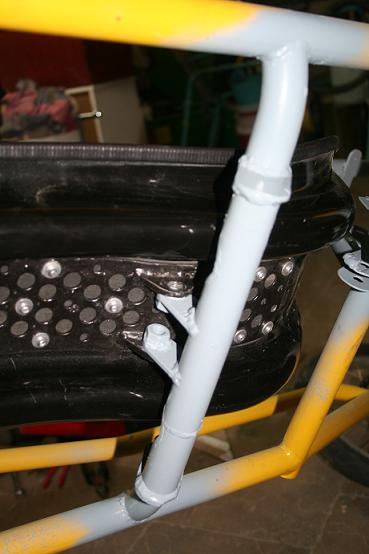

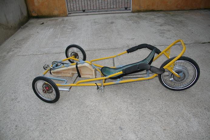

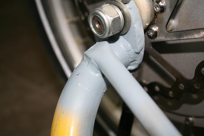

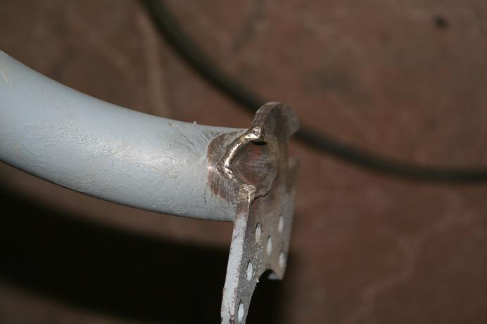

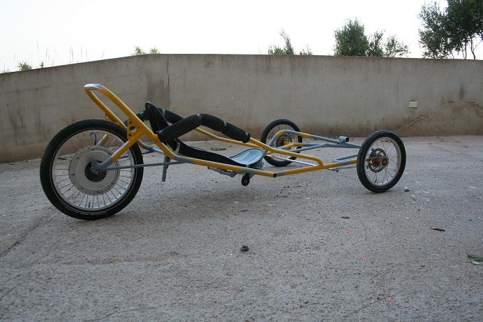

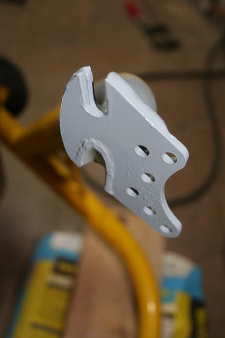

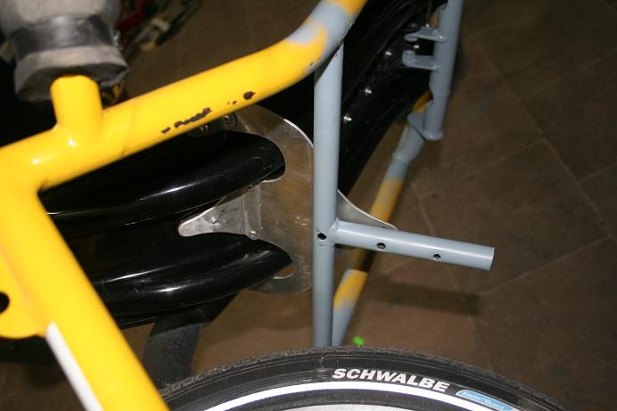

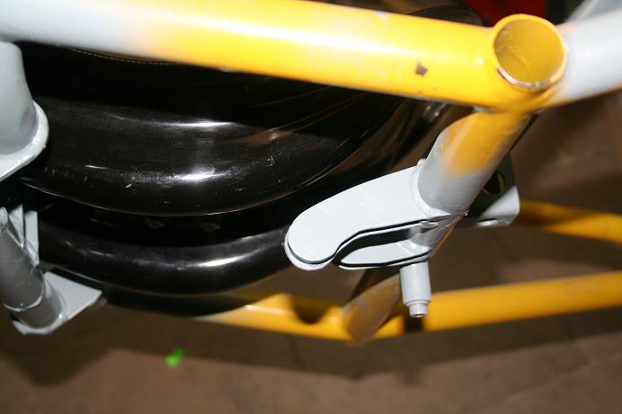

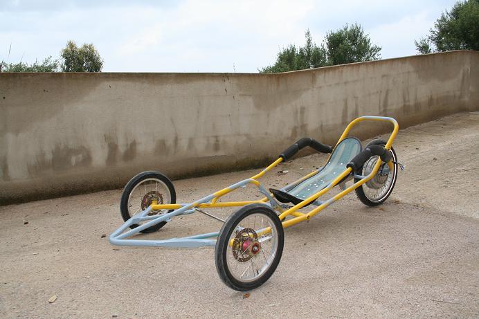

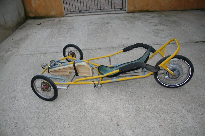

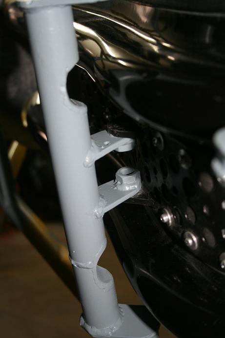

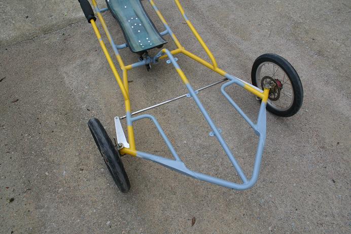

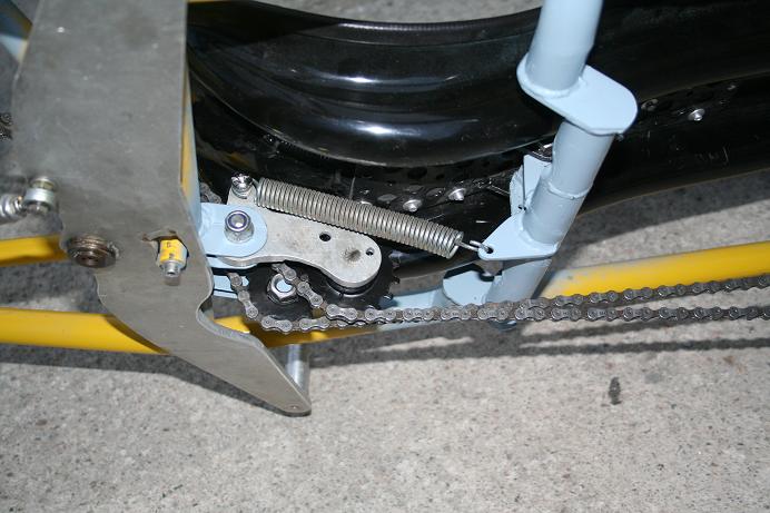

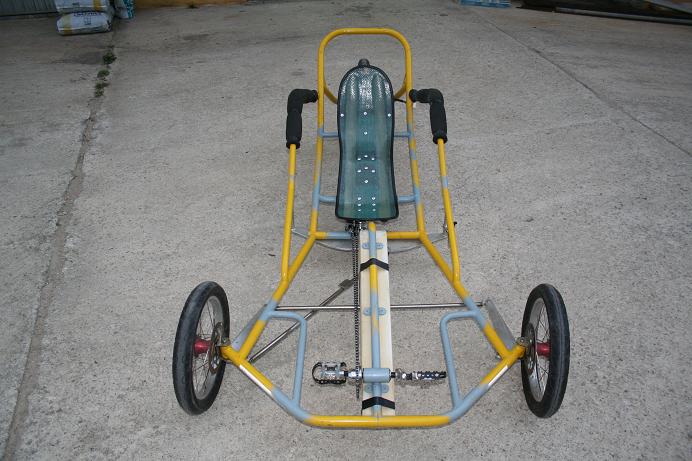

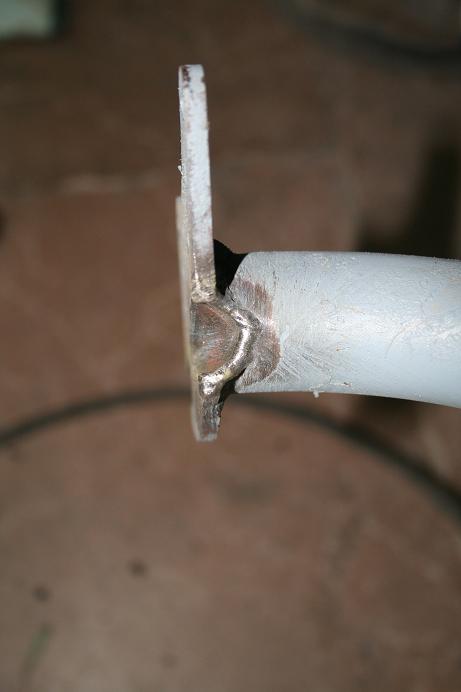

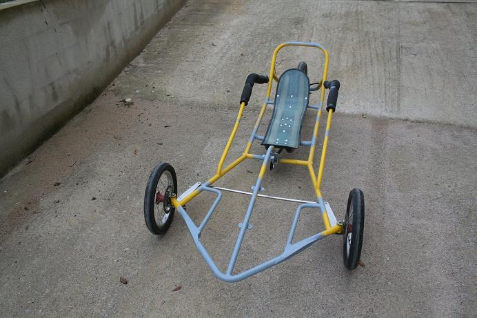

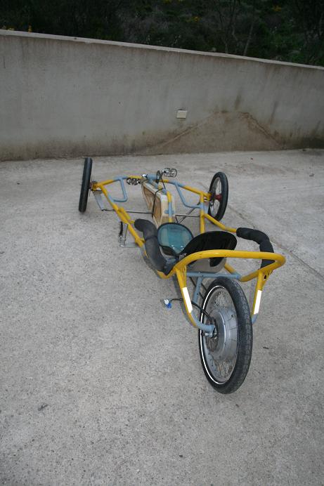

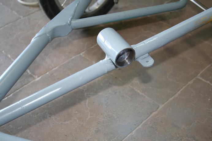

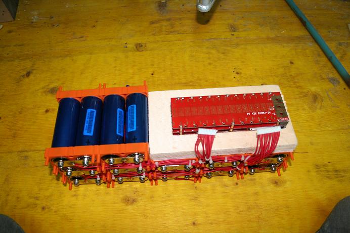

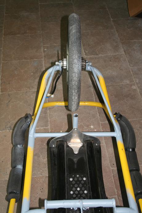

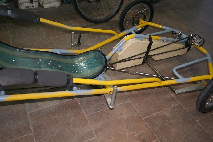

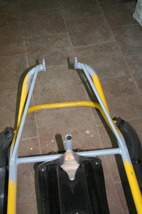

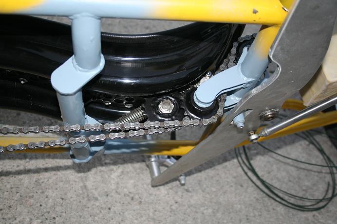

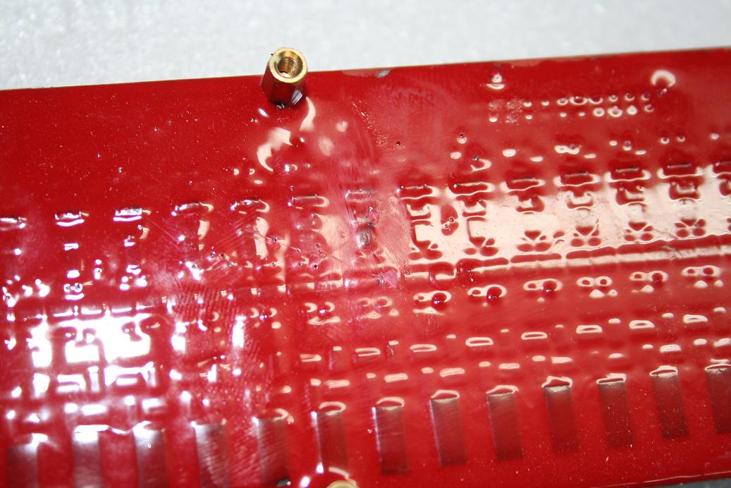

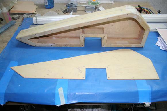

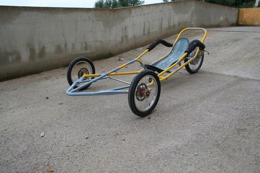

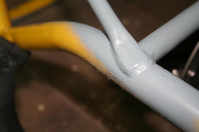

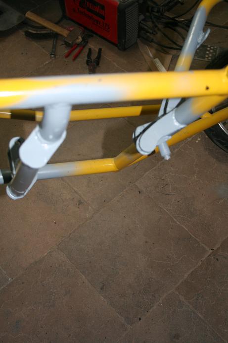

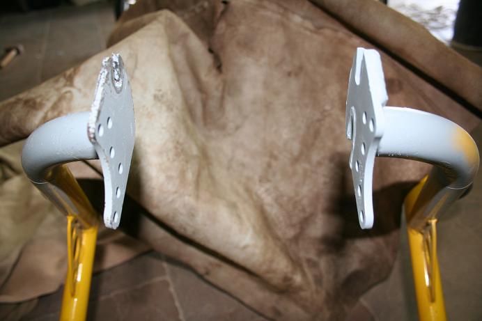

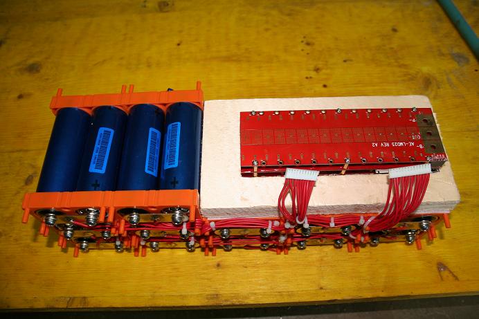

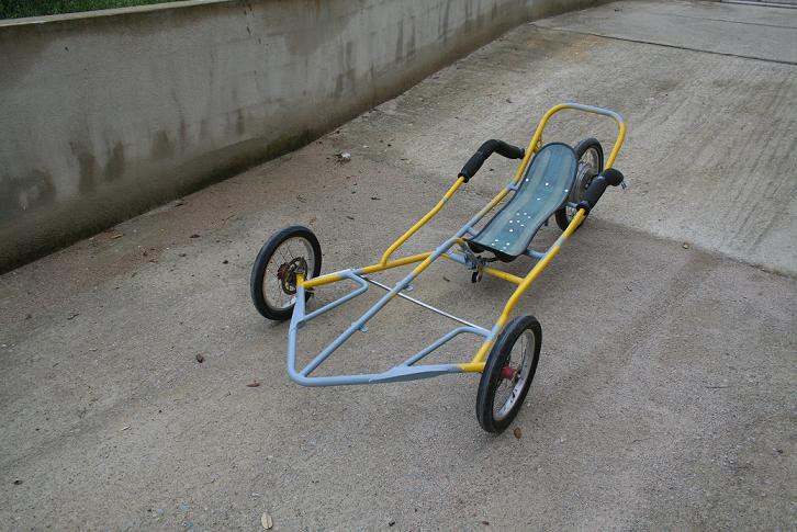

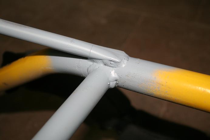

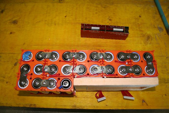

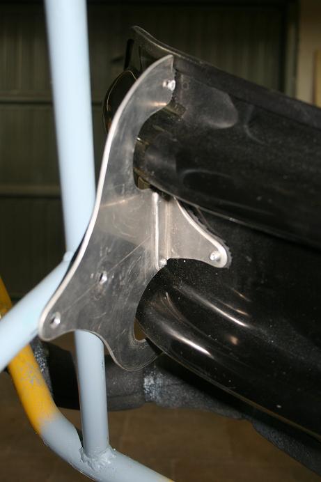

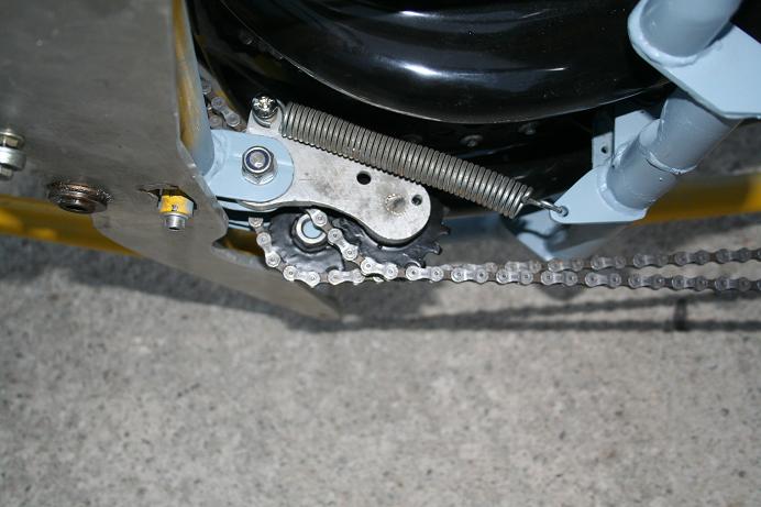

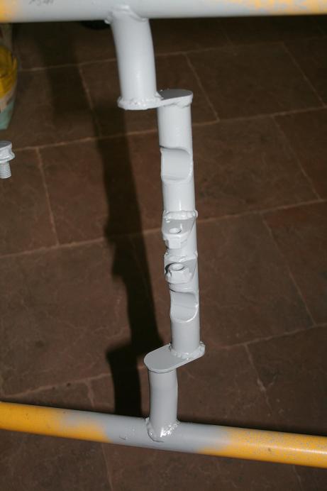

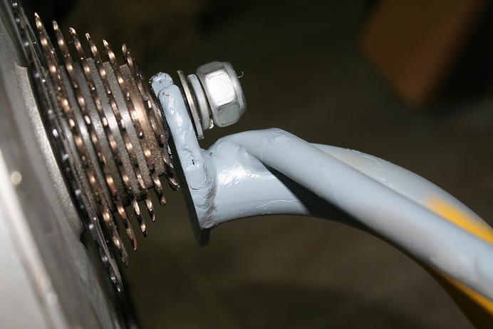

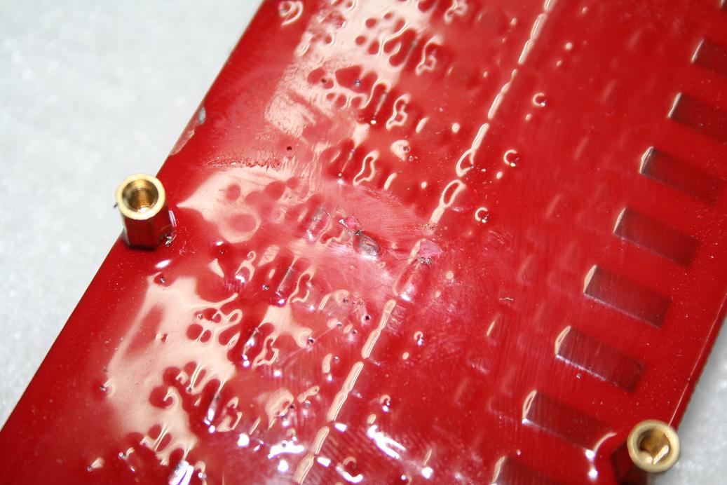

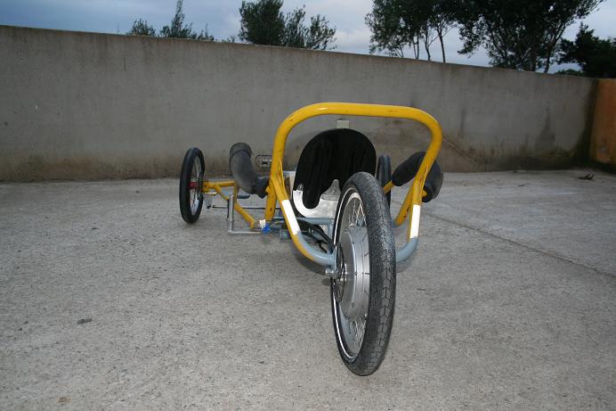

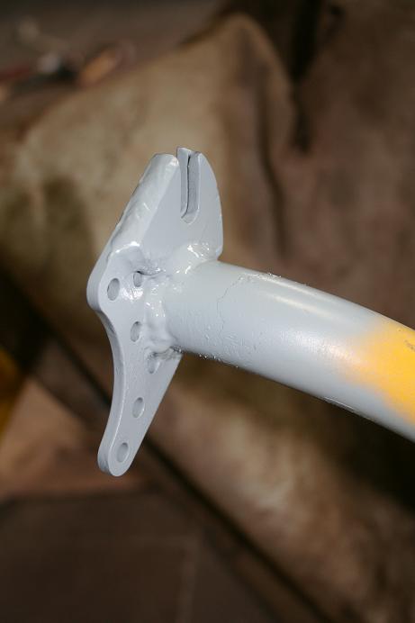

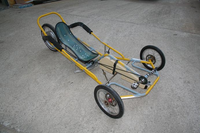

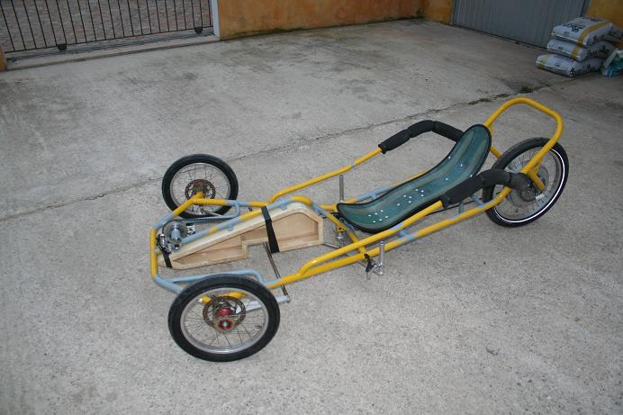

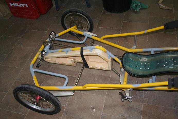

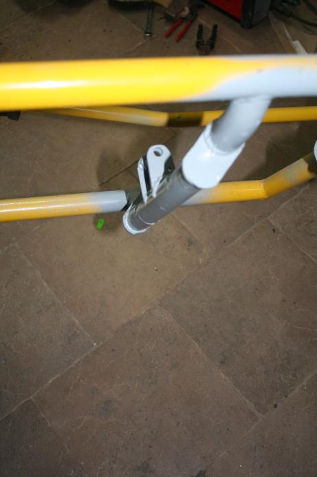

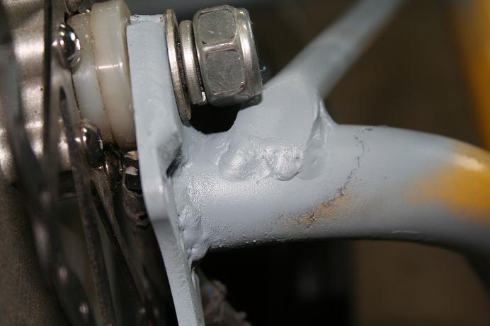

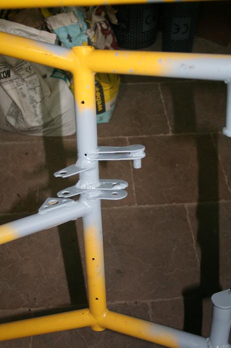

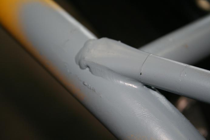

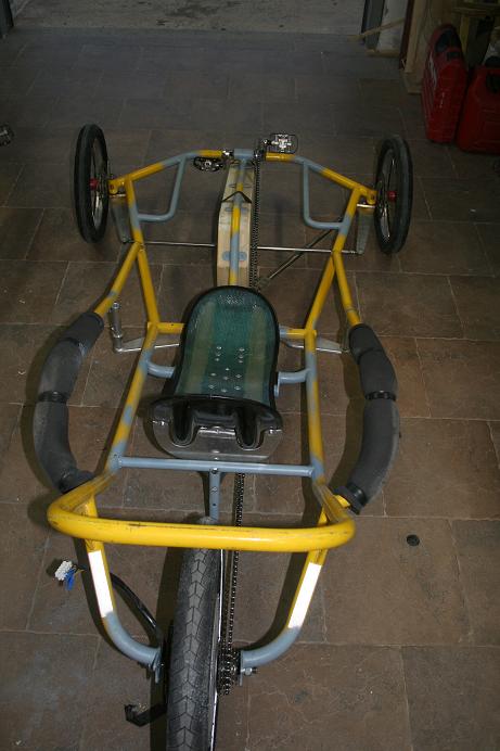

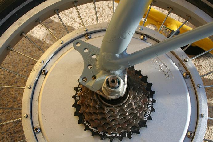

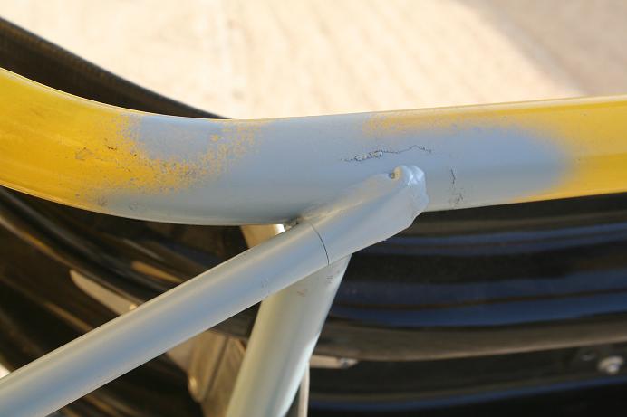

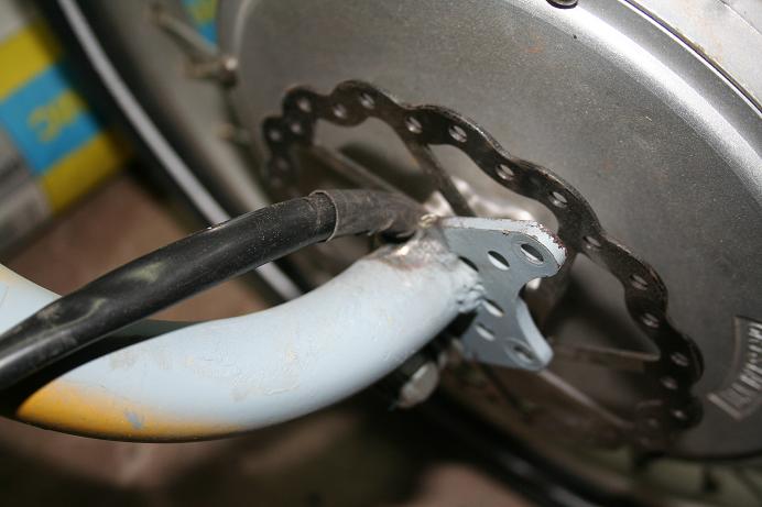

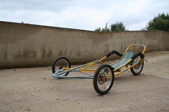

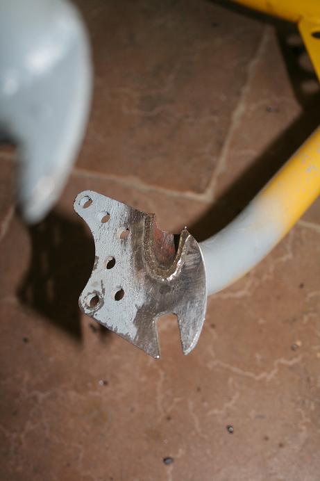

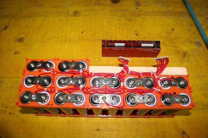

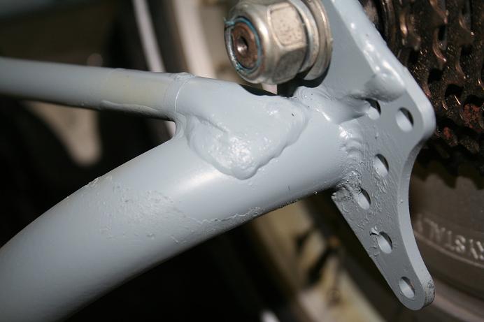

Inserito il - 06/04/2010 : 21:39:24  Mostra Profilo Invia a ivanio un Messaggio Privato  Rispondi Quotando
Foto aggiornamento
O dovuto modificare i supporti del sedile e ottimizzare gli spazzi del passaggio della catena, allo scopo di abbassare ulteriormente la seduta senza ridurre la luce a terra
le altre foto, sono di uno degli alloggi dell'elettronica di bordo, struttura composta da legno rivestito in fibra dentro e fuori, leggero e robusto

JamesTKirk74
855 Messaggi
Inserito il - 06/04/2010 : 22:23:25  Mostra Profilo Invia a JamesTKirk74 un Messaggio Privato  Rispondi Quotando
ivanio sei fantastico! Io amo questi lavori fatti cosi' "di fino" e con passione.
Hai tutta la mia ammirazione!
ivanio
366 Messaggi
Inserito il - 07/04/2010 : 07:53:27  Mostra Profilo Invia a ivanio un Messaggio Privato  Rispondi Quotando
Ti ringrazio dei complimenti
ci metto tanta cura, perché non si tratta solo di un prototipo fine a se stesso
deve andare bene e allungo, sfortunatamente io non o tempo, ma pretendo che tutto quello
che faccio sul triciclo sia fatto con cura, al meglio delle mie possibilità
questo implica che qualche volta
realizzi qualcosa, ti rendi conto che ci sono margini di ottimizzazione, che a prima vista non vedevi;
fai le modifiche, fino a che non ti soddisfa
spesso il risultato di questo processo, sono le prestazioni e l'affidabilità
a presto

ivanio
366 Messaggi

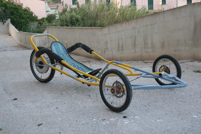

Inserito il - 11/04/2010 : 19:52:46  Mostra Profilo Invia a ivanio un Messaggio Privato  Rispondi Quotando
Foto aggiornamento
68,1 KB
60,21 KB
70,56 KB
69,46 KB
66,3 KB
75,68 KB
75,54 KB
73,97 KB
76,43 KB
76,75 KB
77,46 KB
67,62 KB
71,02 KB
61,01 KB
68,51 KB
36682 Messaggi
Inserito il - 11/04/2010 : 21:51:11  Mostra Profilo Invia a Barba 49 un Messaggio Privato  Rispondi Quotando
Una bella bestia, sta venendo su proprio bene... sarà molto divertente da guidare e molto stabile, buona la ripartizione dei pesi.

ivanio
366 Messaggi
Inserito il - 12/04/2010 : 07:36:30  Mostra Profilo Invia a ivanio un Messaggio Privato  Rispondi Quotando
Ringrazio per i complimenti :
si la base e il telaio del ruotino che o fatto modificare dal costruttore
che mi a realizzato gli attacchi per il motore, oltre a tagliare per allargare
la forcella posteriore per far posto al motore.
Non sbagli per la strumentazione, o previsto una strumentazione stretta e lunga.
Per quanto riguarda il panello solare; non ritengo che il gioco valga la candela
su un mezzo del genere
saluti

ivanio
366 Messaggi
Inserito il - 15/05/2010 : 18:56:37  Mostra Profilo Invia a ivanio un Messaggio Privato  Rispondi Quotando
Delicate modifiche all'avantreno
necessarie per poter avanzare il movimento centrale di 55 mm
124,57 KB
82,82 KB
76,57 KB
88,15 KB
68,51 KB
72,29 KB
36682 Messaggi
Inserito il - 15/05/2010 : 20:51:05  Mostra Profilo Invia a Barba 49 un Messaggio Privato  Rispondi Quotando
Bello, in questa versione e con quel motorone al posteriore sembra un Dragster...

ivanio
366 Messaggi
Inserito il - 16/05/2010 : 18:28:11  Mostra Profilo Invia a ivanio un Messaggio Privato  Rispondi Quotando
ultime modifiche telaio
43,91 KB
35,42 KB
34,3 KB
52,82 KB
35,8 KB
36,7 KB
51,23 KB
49,91 KB

ivanio
366 Messaggi
Inserito il - 18/05/2010 : 20:40:00  Mostra Profilo Invia a ivanio un Messaggio Privato  Rispondi Quotando
81,79 KB
42,97 KB
64,08 KB
66,25 KB
35,87 KB
47,04 KB
35,24 KB
49,14 KB
47,77 KB
47,61 KB
31,39 KB
81,19 KB
74,42 KB

Inserito il - 31/07/2010 : 21:04:48  Mostra Profilo Invia a ivanio un Messaggio Privato  Rispondi Quotando
Salve ragazzi
oggi o assemblato il primo dei 4 pacchi batteria da 72v 10Ah;
o montato l'alloggio per la bms, e per comodità di regolazione dei cavi che vanno alla singole celle
o inserito gli spinotti alla bms, e ma mano saldavo i fili alle piastrine
senonché ad un certo punto o visto, un po' di fumo dalla bms;
stavolta cosa o sbagliato ?.
O controllato i cavi e i valori e sembrano corretti
70,18 KB
81,24 KB
80,06 KB
69,88 KB
125,68 KB
110,19 KB
JamesTKirk74
855 Messaggi
Inserito il - 01/08/2010 : 06:46:58  Mostra Profilo Invia a JamesTKirk74 un Messaggio Privato  Rispondi Quotando
ivanio hai collegato i fili ai singoli poli, ma con il secondo gruppo di fili hai proseguito in fila co le batterie? O hai saltato un polo
ivanio
366 Messaggi
Inserito il - 01/08/2010 : 08:41:37  Mostra Profilo Invia a ivanio un Messaggio Privato  Rispondi Quotando
Questi sono i valori di tensione rilevati agli spinotti della bms
0= 00 11= 36,5 22= 73,2
1= 3,3 12= 39,8 23= 76,5
2= 6,6 13= 43,1 24= 79,9
3= 9,9 14= 46,5
4= 13,2 15= 49,7
5= 16,5 16= 53,1
6= 19,2 17= 56,4
7= 23,2 18= 59,8
8= 26,5 19= 63,2
9= 29,8 20= 66,5
10= 33,2 21= 69,8
ricontrollo il tutto, ma per ora non capisco
avette idee,su cosa e accaduto;
neo un altra di bms, ma non mi fido ad usarla fino a quando non capisco cosa ce che non va
36682 Messaggi
Inserito il - 01/08/2010 : 10:10:30  Mostra Profilo Invia a Barba 49 un Messaggio Privato  Rispondi Quotando
L'unica anomalia che noto è la tensione di 4V tra i Pin 6 e 7 del BMS, per il resto sembra a posto.
tittopower
1594 Messaggi
Inserito il - 01/08/2010 : 12:30:49  Mostra Profilo  Visita l'Homepage di tittopower Invia a tittopower un Messaggio Privato  Rispondi Quotando
Fra la cella 5 e 6 ci sono solo 2,7 volt, fra la 6 e 7 ci sono 4 volt che non si spiegano.
Sembrerebbe un contatto non presente sul pin 6
andel55
Abruzzo
54 Messaggi

366 Messaggi
Inserito il - 01/08/2010 : 18:30:57  Mostra Profilo Invia a ivanio un Messaggio Privato  Rispondi Quotando
Grazie per i complimenti;
Si puoi per ora costruirti una bici a due, tre ruote per ora !!.
e puoi se vuoi montare un kit da 250 watt con il pas

ivanio
366 Messaggi
Inserito il - 01/08/2010 : 18:40:08  Mostra Profilo Invia a ivanio un Messaggio Privato  Rispondi Quotando
Torniamo a i nostri problemi, o fatto ulteriori controlli e non o riscontrato
errori ( peccato), le celle misurate segnano 3,3... tutte e 24;
Mi viene un dubbio, non e che ce una sequenza nel collegamento dei cavi;
mi spiego: abbiamo essenzialmente due collegamenti da fare
B- e i 24 spaghetti, se collego prima uno e poi l'altro
esiste un ordine?;
perché a parte questa opzione, mi rimane una bms difettosa ?
tittopower
1594 Messaggi
Inserito il - 01/08/2010 : 19:13:59  Mostra Profilo  Visita l'Homepage di tittopower Invia a tittopower un Messaggio Privato  Rispondi Quotando
La sequenza di collegamento è come hai detto.
Potrebbe essere successo che per un attimo hai attaccato un filo errato su 6 ?
ivanio
366 Messaggi
Inserito il - 01/08/2010 : 19:38:50  Mostra Profilo Invia a ivanio un Messaggio Privato  Rispondi Quotando
Non credo che abbia toccato il 6;
però ripensando, forse o collegato per qualche istante il cavo tra il negativo della batteria e il b- delle bsm;
il collegamento e corretto ma la sequenza, non so.
Quello che voglio dire;
se il collego tra b- della bms e il negativo della batteria;
e poi collego dei 24 spargetti, dovrebbe andare ?
yena

36682 Messaggi
Inserito il - 02/08/2010 : 08:51:32  Mostra Profilo Invia a Barba 49 un Messaggio Privato  Rispondi Quotando
@Ivanio: La sequenza di collegamento dei BMS consigliata da Ecitypower è la seguente: per primo si collega il negativo della batteria allo stampato, poi via via tutti i cavetti delle celle fino all'ultimo che corrisponde al positivo della batteria.
tittopower
1594 Messaggi
Inserito il - 02/08/2010 : 10:38:11  Mostra Profilo  Visita l'Homepage di tittopower Invia a tittopower un Messaggio Privato  Rispondi Quotando
Il bms va collegato come dice Barba e in pratica come mi pare tu abbia fatto, ma secondo me potresti avere inavvertitamento collegato il filo 7 alla presa 6 causando un sovraccarico della sezione (gli sono arrivati 6.6 volt invece che 3.3) e un componente (probabilmente la resistenza) si è un po fritta. Questo di solito provoca una alterazione del suo valore per cui ora quella sezione rileva tensioni alterate anche con collegamento giusto.
ivanio
366 Messaggi
Inserito il - 02/08/2010 : 12:57:09  Mostra Profilo Invia a ivanio un Messaggio Privato  Rispondi Quotando
No sfortunatamente per qualche istante o collegato i fili che vanno alle celle, senza collegare il negativo tra la batteria e la bms b-.
questa mattina presto, o ricontrollato tutto e seguendo la procedura
o inserito l'altra bms non ci sono stati problemi, la tensione entra e esce dalla bms;
la batteria e in carica, ma non si dovevano accendere dei led durante il bilanciamento?;
comunque le celle verso il positivo si sono attestate a 3,6, mentre la altre sono a 3,3;
non vorrei che le celle a 3,6, blocchino la carica delle altre
dovrebbe pensarci la bms a risolvere il problema ?;
per ora la lascio attaccata, e monitorizzo la situazione
