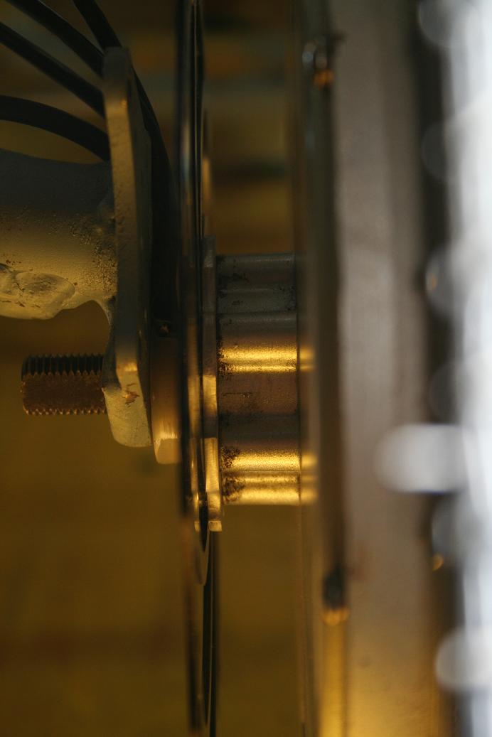

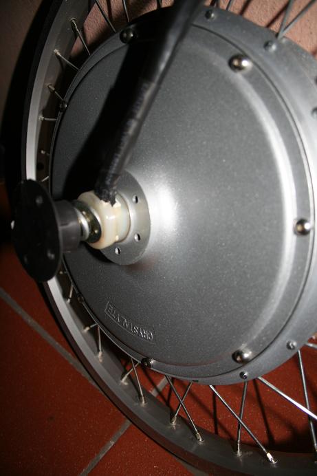

                 ivanio
                 366 Messaggi  |
                       Inserito il - 06/08/2010 :  22:28:38
                       Ok o sostituito il condensatore con un altro della stasa capacita, ma con un valore di voltaggio  di 100V ; adesso sembra che carichi, si attacca e si stacca  a intervalli di circa 15/20 min; vediamo domani mattina. Poi o trovato una soluzione al problema del freno: o realizzato uno spessore di 2,8mm, che o messo sotto li  disco freno; o allargato e o disposto i fili in linea, e li o rivestiti di due strati di termo restringente; adesso aspetto l'adattatore per il disco da 203, in sostituzione di quello da 160  che non frenava abbastanza; andiamo avanti
    69,91 KB
    61,66 KB
    64,64 KB |

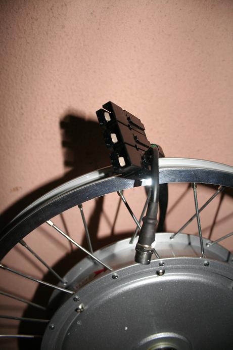

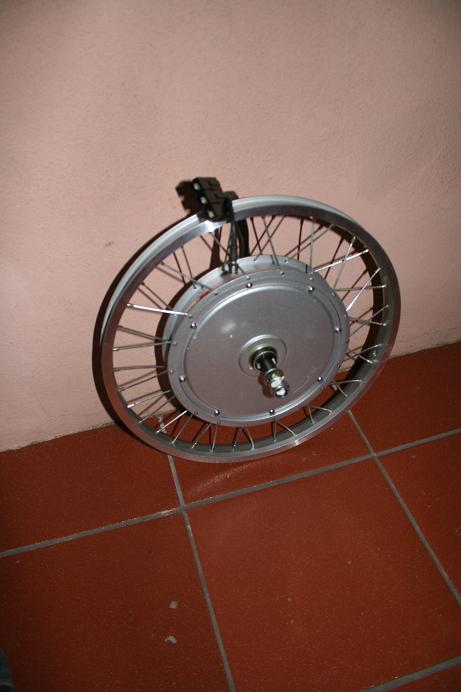

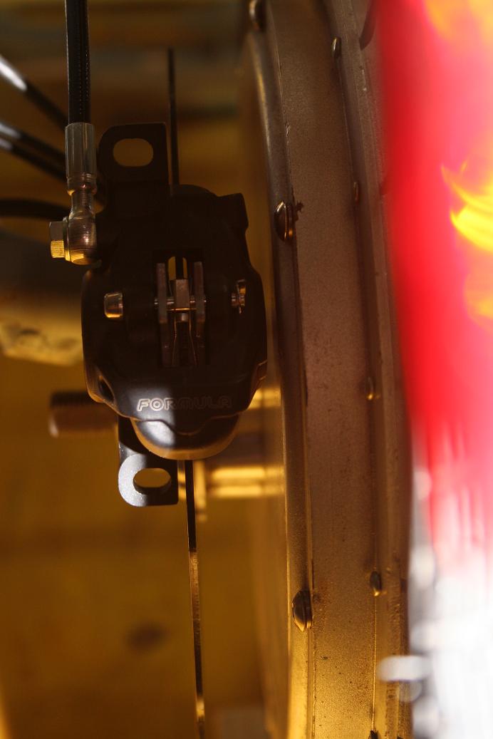

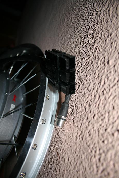

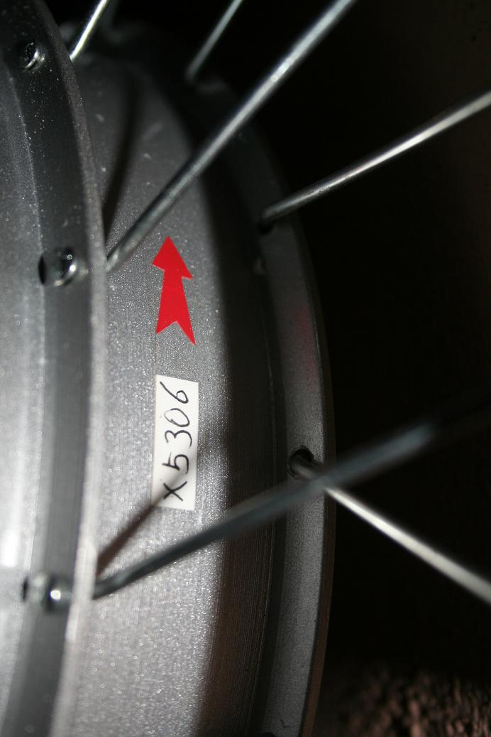

                       Inserito il - 13/08/2010 :  21:25:18
                       Ok e arrivato il 5306  allego foto  ci sono delle differenze rispetto al 5304; i tre cavi delle fasi sembrano più grossi ( lo spinotto e enorme). Il charter lato disco freno e senz'altro diverso
    49,2 KB
    56 KB
    60,64 KB
    55,64 KB
    77,95 KB
    81,98 KB |
                 36553 Messaggi  |
                       Inserito il - 13/08/2010 :  21:48:36
                       Veramente una bestia, da notare la raggiatura: ha 18 raggi tutti in un senso su entrambi i lati, senza nessun incrocio. Una via di mezzo tra la raggiatura radiale e quella classica, stressa meno i fori sul motore rispetto alla radiale e i raggi non fanno scricchiolii nel punto di incrocio...   |

                 ivanio
                 366 Messaggi  |
                       Inserito il - 14/08/2010 :  14:11:46
                       Confermo i cavi delle fasi sono un 1 mm più grossi sul 5306     |

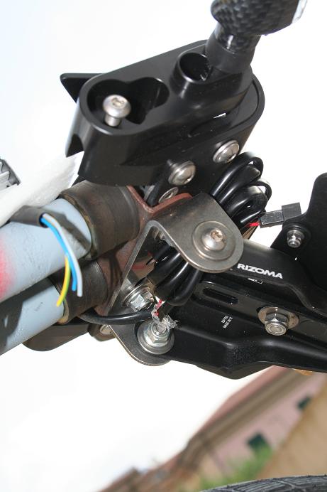

                 366 Messaggi  |
                       Inserito il - 15/08/2010 :  08:17:38
                       A causa delle differenza di spessore dei cavi sul 5306, o dovuto rifare lo spessore  sotto il disco da 2,8mm a 1mm; con questa modifica si riesce a montare la pinza freno formula rx sul 5306  andiamo avanti

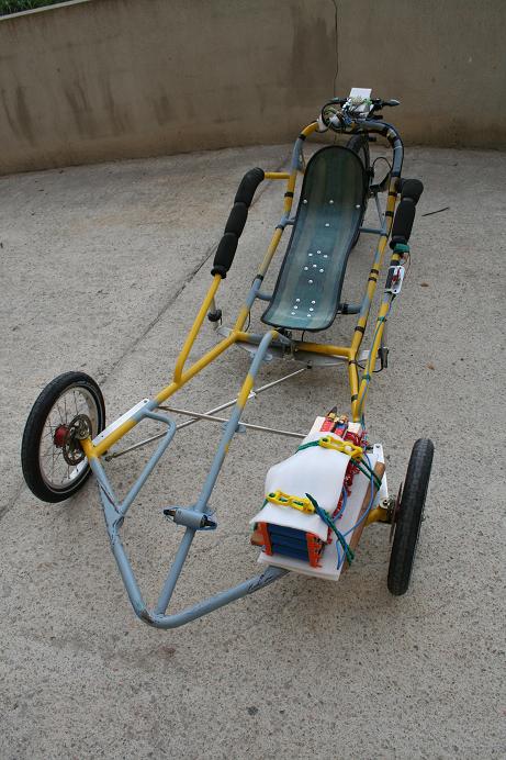

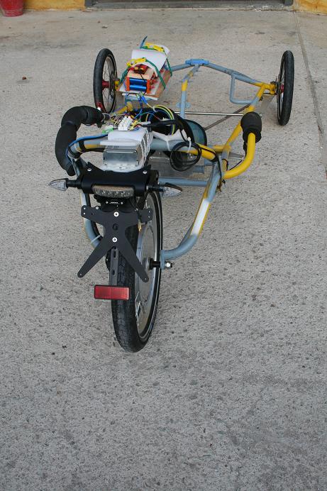

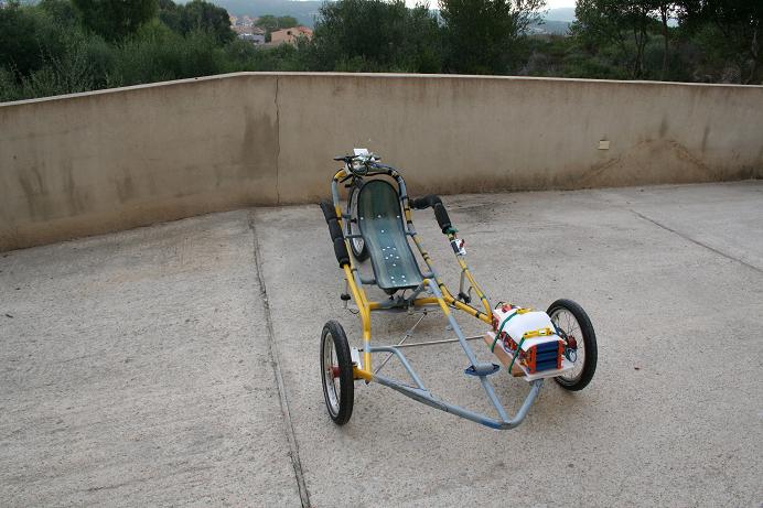

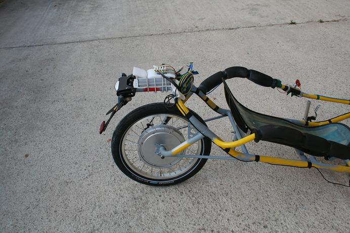

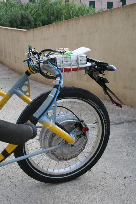

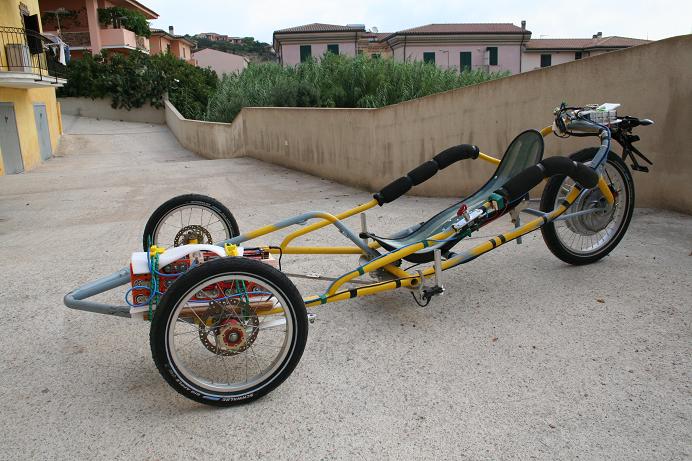

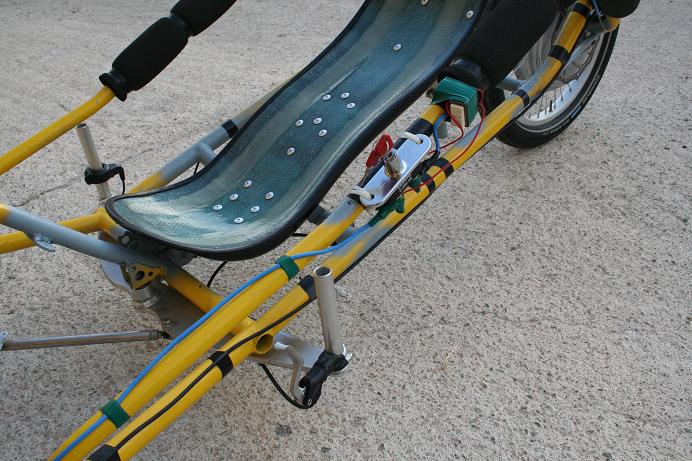

                 ivanio
                 366 Messaggi  |
                       Inserito il - 26/08/2010 :  21:43:10
                       Foto della versione test con il motore 5306 (troppo divertente !!!!!)  ciao
    74,44 KB
    83,34 KB
    89,36 KB
    84,4 KB
    90,59 KB
    85,61 KB
    100,38 KB
    90,6 KB
    54,42 KB |
                 JamesTKirk74
                 855 Messaggi  |
                       Inserito il - 26/08/2010 :  22:00:37
                       ivanio, e' B E L L I S S I M O !
  Complimenti!
  Ora pero' devi mettere un video   |
                 ivanio
                 366 Messaggi  |
                       Inserito il - 27/08/2010 :  14:38:20
                       Grazie per i complimenti, e una macchina che merita il mio impegno; sono costretto a portare avanti il progetto su vari fronti, in modo che tutto si integri
  Complimenti!
