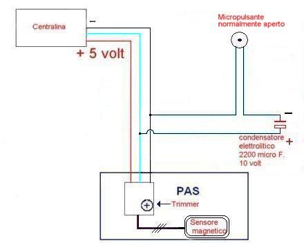

Comunque se volete provare questo sistema che ho messo nella mia bici fatelo e poi fatemi sapere cosa ne pensate l'unico problema è che il micropulsante che verrà posizionato vicino alla manopola sinistra deve essere tenuto premuto durante la marcia e staccato quando ci si deve fermare .
Le cose da mettere sono solo due :
il micropulsante e il condensatore elettrolitico messi in serie.

Inserito il - 14/07/2008 : 16:52:49  Mostra Profilo Invia a matteo59 un Messaggio Privato  Rispondi Quotando
in effetti sono passati molti mesi , ma questa mi sembra la soluzione più ovvia che ho usato perchè il pas normalmente funziona con il difetto che sappiamo , mentre che se premiamo il micropulsante potrete notare un notevole miglioramento anche di rendimento.

Fabio T
1419 Messaggi
Inserito il - 15/07/2008 : 00:14:42  Mostra Profilo Invia a Fabio T un Messaggio Privato  Rispondi Quotando
15,71 KB
Una domanda: ma cosa succede se lasci premuto il pulsante durante le fermate del motore?
Il condensatore potrebbe darsi che livelli le spurie che il PAS possa captare quando la centralina viene alimentata a 48 V, potrebbe essere?

matteo59
543 Messaggi
Inserito il - 15/07/2008 : 01:16:01  Mostra Profilo Invia a matteo59 un Messaggio Privato  Rispondi Quotando
Fabio io alimento il nine 250w con pacco al litio 36 volt che a piena carica diventano 41,5 volt.
Se tengo premuto il pulsante da fermo il motore riceve ancora un poco di impulso residuo che è quello che ha accumulato il condensatore elettrolitico durante la marcia e quindi c'è ancora un poco di spinta anche se non pedali.
Io non uso gli interruttori dei freni ( ma voi non fatelo ) quindi non posso neanche fare il distacco istantaneo dell'alimentazione del motore . Ma anche se li usassi otterrei si il distacco istantaneo ma appena rilascerei le leve del freno la bici riceverebbe una spinta che in certi casi potrebbe rivelarsi un fattore negativo , metti il caso che distrattamente rilasci le leve del freno e davanti hai un pedone o addirittura il vigile urbano .... .tutto questo però non succede se lasci aperto (non premuto) il micropulsante quando ci si accinge a fermarsi e durante la sosta . Si può ripremere tranquillamente dopo che ci si è avviati .In questo caso il condensatore tende a rendere l'impulso di uscita del pas più continuo possibile ovvero più livellato senza quella discontinuità o lieve intermittenza del suddetto impulso che poi si ripercuote inevitabilmente sul moto del motore . Ma sinceramente sarei più contento se come si diceva prima il problema si potesse risolvere cambiandi posizione ai magnetini oppure portandoli dal numero di cinque a 6

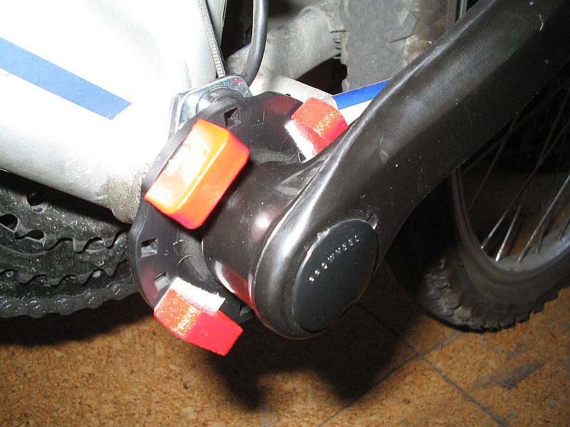

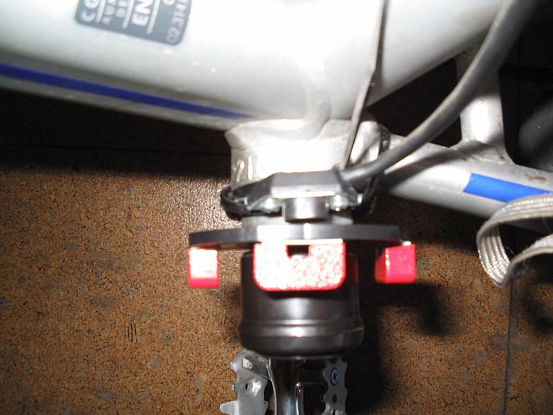

novità importanti !!! ho fatto una prova cambiando magneti ne ho messi 4 (equidistanziati a occhio ) e se pedalo lentamente il non singhiozza più!! se incomincio a frullare stacca per un attimo il motore ma tutto in maniera piu soft ! e secondo me il fatto che stacca quando si pedala più veloce è dovuto ad un allineamento non ideale adesso proverò a distanziarli con uno strumento più accurato ma gia cosi il pas si può utilizzare !
Controindicazioni è che funziona anche se si pedala all'incontrario.
Farò altre prove e vi terrò aggiornati invito tutti a fare le loro prove!
i magneti sono allineati in modo che le estermità si attraggano in configurazione nord sud nord sud ecc ..
