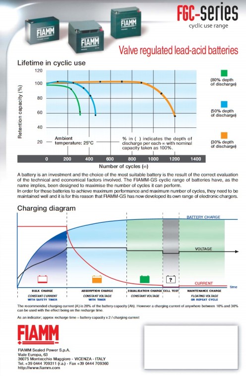

Qua ci sono le curve di ricarica, secondo la FIAMM:
95,87 KB

Però dal diagramma che c'è sopra si vede che le fiamm cicliche se scaricate fino al 50% durano 1/3 rispetto a scaricarle al 70% (cioè utilizzando solo il 30% del loro potenziale), mi sembra che a scaricarle fin verso la fine gli effetti sulla vita si fan sentire.
mazott
1359 Messaggi
Inserito il - 21/07/2008 : 20:16:48  Mostra Profilo Invia a mazott un Messaggio Privato  Rispondi Quotando
A prescindere dal tipo di batteria, di cui spesso e' difficile intuire il tipo con precisione, una buona regola pratica e' di metterla a caricare, e veramente prima possibile, non appena si accende il led di voltaggio basso, corrispondente a circa 10,7V per una batteria da 12V.
Se cio' accade dopo 10-12Km, significa che la batteria e' non ciclica oppure gia' e' danneggiata. Continuare ad usarla cosi', in riserva, vuol dire peggiorarla ancora di piu'.

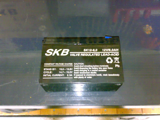

le mie batterie sono queste:
non sono le cicliche ma sono solo di prova, conto di prendere delle Lifepo al più presto
52,33 KB
