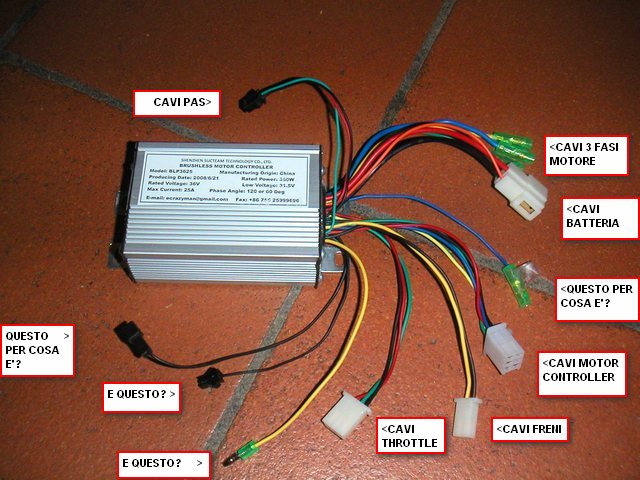

Ciao a tutti, oggi sono alle prese con la nuova centralina a 36V, ho trovato talmente tanti spinotti che non mi raccapezzo piu' mi aiutate

Guarda nella discussione "centralina si può modificare" c'è un link proposto da gip_mad, lì c'è una foto proprio di una centralina come la tua con una sventagliata di fili e le rispettive etichette

Ho trovato la foto della centralina ecrazyman, grazie al rimando sulla discussione in endless-sphere.
i cavi sono uguali ma ne avvanza uno nella mia, quello con il cavo blu e lo spinotto tondo verde, forse e' speed meter?.
Comunque se connetto solo i principali:
* alimentazione batteria
* fasi motore
* hall sensor
* throttle
* pas
dovrei gia' essere a cavallo?
54,84 KB
gip_mad
705 Messaggi
Inserito il - 14/08/2008 : 12:18:48  Mostra Profilo  Visita l'Homepage di gip_mad Invia a gip_mad un Messaggio Privato  Rispondi Quotando
Si, sei a cavallo! Quello blu o è uno "speed meter" come dici, oppure un ingresso alternativo per i freni (oltre a quello giallo).

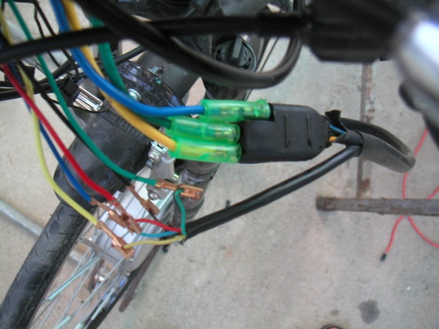

puoi postare una foto con i cavi collegati al nine?
nine continent e lifepo 36V 10A. back in business
UGO11
162 Messaggi
Inserito il - 20/08/2008 : 15:40:13  Mostra Profilo Invia a UGO11 un Messaggio Privato  Rispondi Quotando
Ecco la foto, ho seguito i colori, e per il tutto compreso acceleratore e andato bene, tranne il senso di rotazione. Se non arrivano altre indicazioni provero' a invertire i cavi hall.
82,43 KB
gip_mad
705 Messaggi
Inserito il - 20/08/2008 : 18:02:30  Mostra Profilo  Visita l'Homepage di gip_mad Invia a gip_mad un Messaggio Privato  Rispondi Quotando
he he, è successo anche a me!
Devi cominciare a provare tutte le combinazioni, finchè non trovi quella giusta, sia dei sensori hall sia delle fasi. Carta e penna ti faranno comodo. Non sto scherzando.
Comunque per prima cosa prova a invertire 2 fasi, a me è bastato questo (anche se ci ho messo una ventina di prove per arrivarci).
