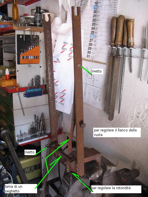

Si può fare tutto. Io mi sono costruito questo attrezzo.

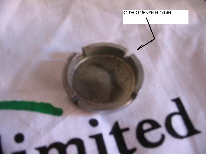

ho comprato al superm. questo tira raggi
36,41 KB
per correggere la scentratura i raggi devono essere tirati tutti con la stessa tensione poi si allenta di 1/4 di giro il raggio dalla parte rindondante e si tira di 1/8 i due dalla parte opposta e cosi' via per tutta la ruota. I controlli si fanno con le lamelle che ho montato di lato ed in basso sull'attrezzo.
Quello in basso serve per la rotondità. Si allentano 4 raggi sulla parte rindondante e se ne tirano 4 (per la stessa misura) sulla parte mancante ecc. E tanta pazienza

Però, che strumento High-tech! E a prova di tetano!
Il tiraraggi l'ho preso anch'io, molto utile! Per l'ovalizzazione, proverò sempre col metodo del cacciavite.... Non ho le tue abilità da fabbro! Mio padre ha una saldatrice ma non l'abbiamo mai usata. Speriamo bene!
