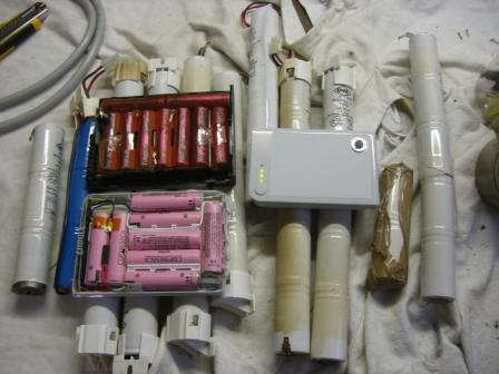

Eccomi di ritorno, stavolta un pò più vittorioso! Come potete vedere, nello sfondo abbiamo 46 batterie NiCd da 1,2V e 4A, raccolte in pacchi tubolari, se non sbaglio usate nelle luci al neon di emergenza (quindi con pochissimi cicli consumati, ma costantemente in carica...) per un totale di 55,2V. Questi pacchi sembrano ok, anche se alcuni danno 0V ma dopo un piccolo shock tornano a funzionare e accettano volentieri un pò di corrente.
Al centro possiamo vedere le batterie dei portatili: quelle in rosso avevano rilasciato del liquido che ho avuto il buon senso di non toccare, e ritorneranno da dove sono venute; gli altri due sono pacchi batterie di MacBook da 14" e 10". Di quelle a destra, come vedete si accendono persino i led!!! Sulla batt. a sinistra lampeggiava solo il primo led (segno di batteria andata), ma aprendola e testandola ho misurato 3.66V ai capi di ogni cella! Le celle sono delle standard 18650 da 2,2A. Così ho comprato questi:
http://www.dealextreme.com/details.dx/sku.936
http://www.dealextreme.com/details.dx/sku.8798
e vediamo se queste celle sono recuperabili... Sono poche per alimentare una bicicletta in effetti, quindi credo che a meno che non riesca a trovare una discarica più "fornita" mi limiterò ad usarle per i miei progetti (http://www.mastrogippo.it/?p=22).
Spero di aver fatto cosa gradita!

mastro.....cosa vuoi dire che sono tornate a funzionare dopo uno shock?
gip_mad
705 Messaggi
Inserito il - 03/07/2008 : 19:54:53  Mostra Profilo  Visita l'Homepage di gip_mad Invia a gip_mad un Messaggio Privato  Rispondi Quotando
Per far "risuscitare" le vecchie batterie al NiCd, è d'uso dargli una "scossa" di durata brevissima ad una tensione ben più superiore a quella delle batterie per "spaccare" i cristalli che si sono formati all'interno. Nel mio caso, ho rianimato un pacco da 6v dandogli brevemente 12V con un grosso alimentatore stabilizzato. Dopo un pò di scosse si può già misurare una tensione ai capi del pacco, successivamente l'ho collegato ad un alimentatore stabilizzato in corrente fissato a 400mA (4A / 10) per un pò di tempo e... Cariche! Non saranno sicuramente capaci di fornire tutta la loro carica come ai bei vecchi tempi, ma è sempre meglio di niente.
Occhio a non farlo con le batterie al litio, altrimenti.... http://www.youtube.com/watch?v=KpUXuEg3fNE

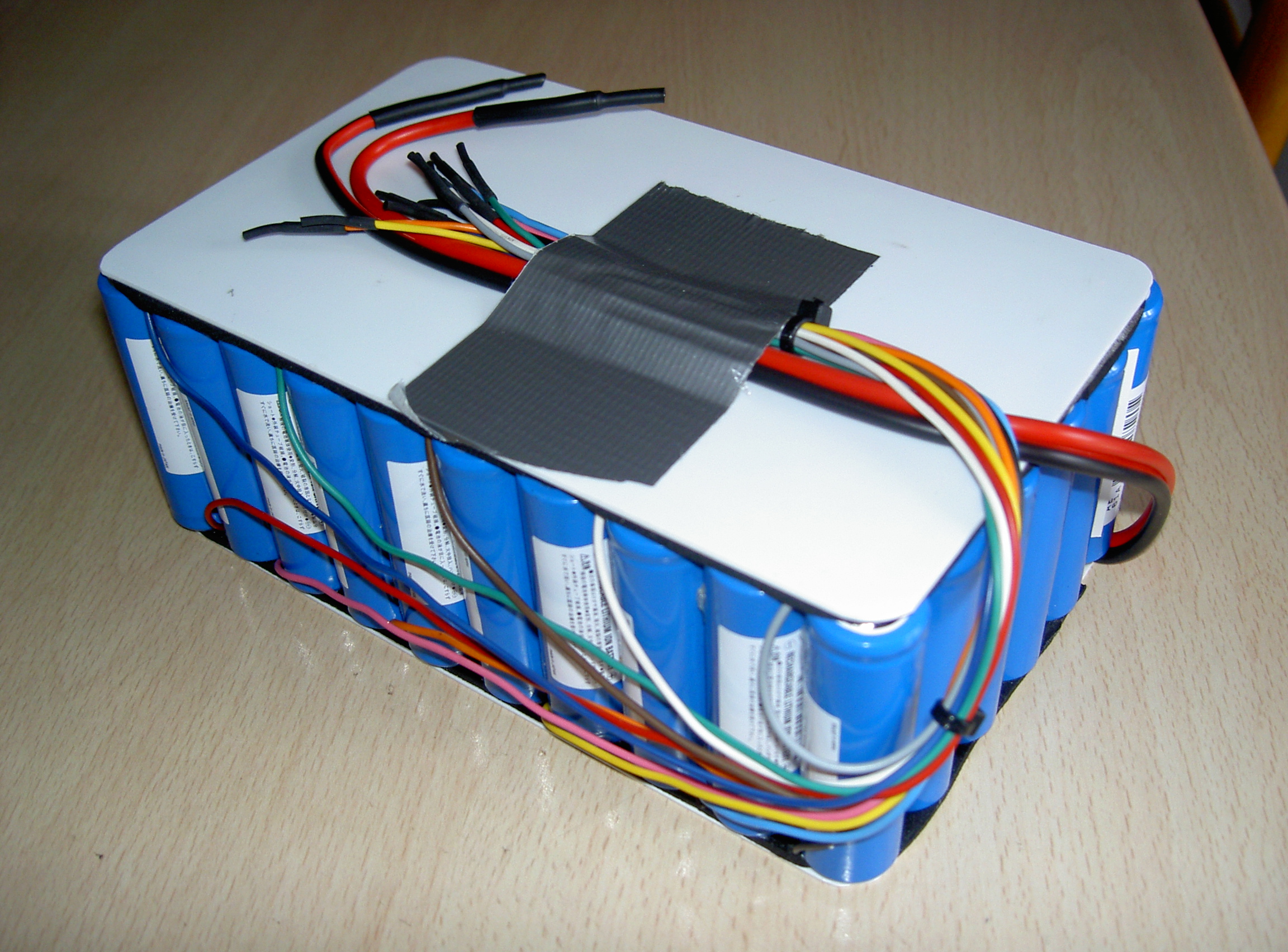

Stamattina ho ricevuto il bacco 37V 8,1A Li-ion.
http://cgi.ebay.it/batteria-al-litio-bicicletta-elettrica-37V-8-1A_W0QQitemZ320269950270QQihZ011QQcategoryZ112633QQssPageNameZWDVWQQrdZ1QQcmdZViewItem
Il pacco è veramente ben assemblato, con i relativi cavi per il BMS,
per un peso di 2,7 kg.
1410,09 KB
Ho iniziato la carica, ma dopo 3 ore non ho resistito e sono uscito a provarla.
Il motore è un Nine Continent 36V 250W. Limitatore scollegato.
Ho percorso circa 5 Km ad una velocità media di 27-28Km/h. (poi si è fatto buio e sono rientrato...)
La tensione è scesa da 38,1V (pacco non completamente carico) a 37,6V. La tensione dei singoli pacchi in parallelo è di 3,76V, ed è indentica per ogni singolo pacco. Per il momento quindi le celle sono perfettamente bilanciate.
L'innalzamento di temperatura è appena percettibile.
A breve spero di fornirvi ulteriori dati per quanto riguarda l'autonomia. In conclusione sono pienamente soddisfatto dell'acquisto, anchè perche il prezzo è decisamente vantaggioso.
A presto...

Inserito il - 09/07/2008 : 10:49:52  Mostra Profilo Invia a mazott un Messaggio Privato  Rispondi Quotando
Il pacco sembra costruito con cura da una persona che sembra sapere quello che fa e soprattutto ha un costo molto basso.
Pero' mi sembra che la corrente massima sia 6 o 7A, chiedi direttamente questa cosa. Il Nine potrebbe essere intorno ai 15A.

quindi non ci dovrebbero essere problemi solo che al nine non arrivano piu di 8.4 ampere
mazott
1359 Messaggi
Inserito il - 09/07/2008 : 11:46:47  Mostra Profilo Invia a mazott un Messaggio Privato  Rispondi Quotando
Non credo che quelli siano dei limiter trasparenti, cioe' che permettano il transito della corrente sotto la raggiunta soglia di intervento. Penso interrompano il circuito in attesa di un ripristino automatico o manuale.
Il Nine in condizioni dinamiche supera sicuramente gli 8,4A e avresti probabilmente una bici che ti si blocca bruscamente, magari proprio sulle salite. Bisognerebbe eventualmente mettere in parallelo due pack del genere per essere dentro la richiesta dei picchi.
Inserito il - 09/07/2008 : 12:00:43  Mostra Profilo Invia a elle un Messaggio Privato  Rispondi Quotando
ma scusatemi, io l'ho già chiesto e evidentemente non ho capito la risposta:
il pacco commerciale è un 5,2ah e indica un limite appena sopra 1,5C
il pacco artigianale da 8ah ha anch'esso dei limitatori?
e se ce si sono (credevo di aver capito di no) questi rispetteranno l'1,5C ?
e se non ci sono, gli assorbimenti del nine non rischiano di degradare rapidamente il pacco?
per chi ce l'ha è utile saperlo, così da regolarsi sullo stile di guida

mazott
1359 Messaggi
Inserito il - 09/07/2008 : 15:32:42  Mostra Profilo Invia a mazott un Messaggio Privato  Rispondi Quotando
Ok, correzione, il venditore dichiara 12A, ne' 8,4A (evidentemente riferiti ad un pacco commerciale con capacita' inferiore), ne' 6-7A. Comunque, stiamo parlando di margini di sicurezza minimi e rimango un po' scettico sulla possibilita' controllare l'assorbimento solo con lo stile di guida. Io stresso leggermente il pack LiFePO4, piu' o meno nella stessa misura prevedibile in questo caso, ma con il li-po forse e' meglio prendere qualche precauzione in piu'

Berny
6 Messaggi
Inserito il - 09/07/2008 : 17:40:37  Mostra Profilo Invia a Berny un Messaggio Privato  Rispondi Quotando
Il mio pacco non è provvisto di limitatori. Confermo che le celle sono 1,5C continui e 2,2C di picco (quindi nel mio caso 12A e 18A rispettivamente).
Oggi altri 10Km e tutto ok
Ciao..
-- Nine Continent 36V - Li-ion 37V 8,1A --

gip_mad
705 Messaggi
Inserito il - 10/07/2008 : 19:12:42  Mostra Profilo  Visita l'Homepage di gip_mad Invia a gip_mad un Messaggio Privato  Rispondi Quotando
Io stavo pensando di cacciare 3 di quei pacchi in parallelo nella borsetta del crystalyte, ho preso le misure e ci stanno giusti giusti. Mi sa che con queste vado a Jesolo e ritorno (c.a. 60km)...
mazott
1359 Messaggi
Inserito il - 10/07/2008 : 19:47:37  Mostra Profilo Invia a mazott un Messaggio Privato  Rispondi Quotando
Anche di piu' ma io aspetterei prima il risultato col BMS, che non e' un accessorio superfluo.
C'e' anche Asvea che annuncia nuove batterie al litio in prossimo arrivo anche se non dice di che tipo.

Inserito il - 02/09/2008 : 11:51:48  Mostra Profilo Invia a fabianix un Messaggio Privato  Rispondi Quotando
gip, riprendo questo thread dato che mi sono ritrovato un pò di batterie al litio per portatili..
a che punto è poi arrivato il pacco batt fai da te?
gip_mad
705 Messaggi
Inserito il - 02/09/2008 : 13:32:25  Mostra Profilo  Visita l'Homepage di gip_mad Invia a gip_mad un Messaggio Privato  Rispondi Quotando
Le batterie che ho trovato purtroppo sono troppo poche per usarle su una bici; le uso invece con successo per un paio di progetti elettronici, in particolare un paio di laser. Credo che sarebbero ottimi per alimentare torce a led, o per avere un pacco "aux" per gli accessori. Uso il caricabatterie da 2 posti che ho postato un po piu su, da DealExtreme, l'altro per modellismo non l'ho ancora provato...
occhio comunque a smontarle, che sono delle piccole bombe!
fabianix
1422 Messaggi
Inserito il - 02/09/2008 : 14:05:16  Mostra Profilo Invia a fabianix un Messaggio Privato  Rispondi Quotando
come devo smontarle? sono dei pacchi batterie del Dell latitude D600
gip_mad
705 Messaggi
Inserito il - 02/09/2008 : 15:44:39  Mostra Profilo  Visita l'Homepage di gip_mad Invia a gip_mad un Messaggio Privato  Rispondi Quotando
c'è una fessura all'unione delle due parti del guscio di plastica; devi lavorartela con calma (sono di solito molto incollate) e stare attento che con il coltello-cacciavite non entri troppo e fai corti. Le batterie di solito sono bi-adesivate alle plastiche. Usa molta cautela, e occhio ai corti!
