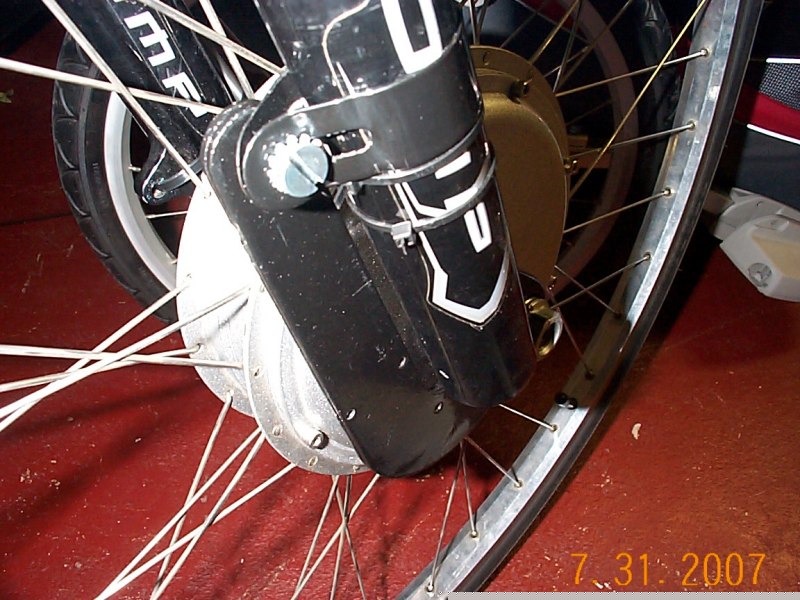

http://www.pedelecs.co.uk/forum/electric-bicycles/2268-mounting-hub-motor-torque-arm-man-thats-hard-work.html?highlight=torque+washer

osserva bene il post del forum pedelec... li si capisce abbastanza bene dalle immagini.

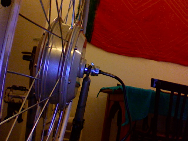

ecco l'immagine delle rondelle cme dovrebbero andare... si nota (spero) che la rondella anticoppia e' troppo larca e che e' distanziata dalla forcella a cusa delle svasature del focellino (svasature utili per il serraggio delle ruote a sgancio rapido)
80,84 KB

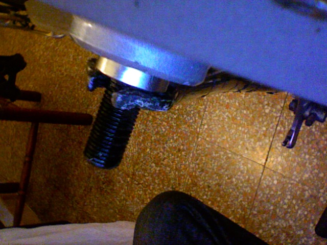

qui sotto un particolare della svasatura
107,12 KB
bac gin

Attenzione che le rondelle col l'orecchietta fanno poco e niente, servono a non far girare l'asse, ma SCARICANO sul punto piu' debole, la parte finale dei forcellini.
Questi qui invece sono gia' molto meglio dato che scaricano sul forellino , che e' un posto robusto
Solo un torque arm bello lungo fa scaricare la coppia sulla parte piu' robusta della forcella.

Scusate ho risolto il problema da un po' ma riesco a scrivere solo adesso. Una soluzione effettivamente indolore e velocissima che hanno trovato in officina per "adattare" la rondellina anticoppia del NC e' stata quella di scaldarla (ossiacetilene). Quando ha iniziato a diventare arancione, qualche leggerissimo colpetto con un martellino ha permesso di piegare il dente a piacere. Poi, per estetica, una bella molata e spazzolata. Durata totale < 5min. Quando sono tornato alla bici con il mio gioiellino, ho ancora dovuto lavorare un pochino di lima per aggiustare le dimensioni. Adesso questo problema e' risolto.
