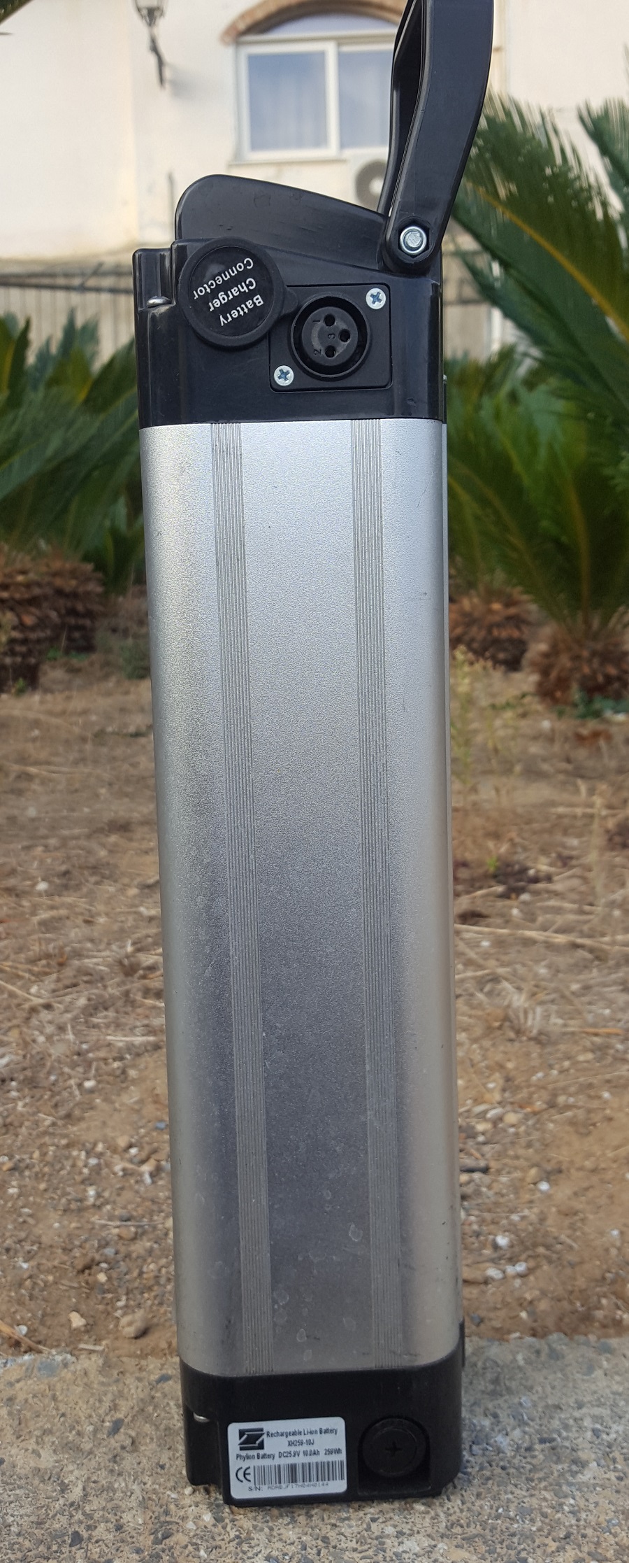

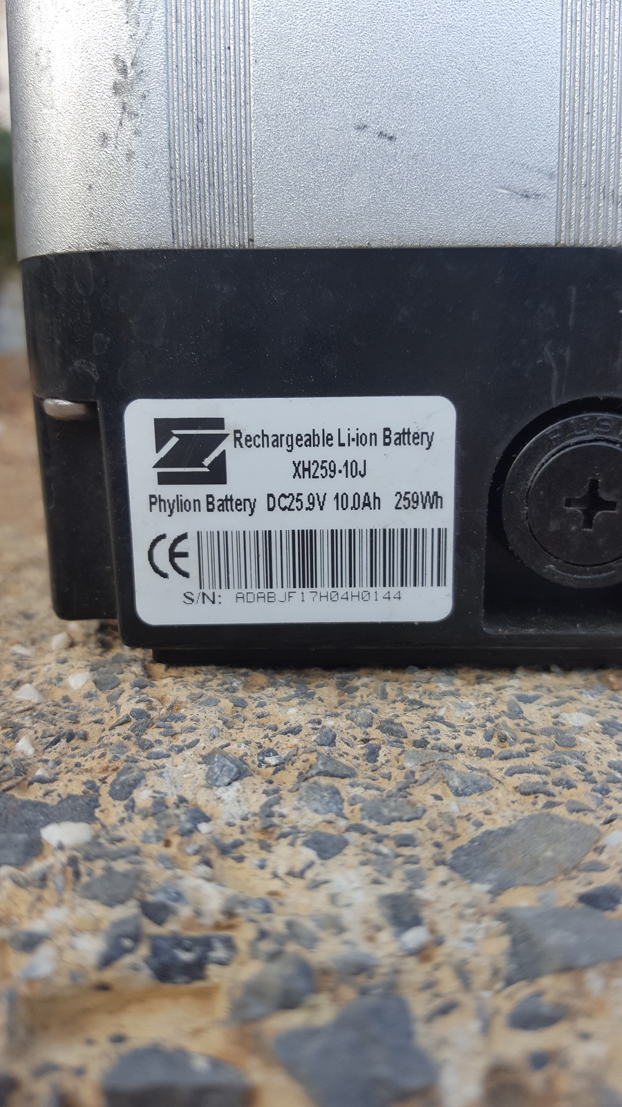

carissimi, un amico ligure mi chiede una mano per il suo suocero.
La batteria della sua bipa, vedi sotto, non ce la fa più e chiede una mano a non spendere i 500 euro che gli hanno chiesto...
consigli?
GRAZIE IN ANTICIPO!

forse hai già trovato, ma provo ad aiutarti con il sito di roby
https://www.ebay.it/itm/Batteria-al-Litio-24V-25-2V-15-6Ah-di-E-bike-Bici-Elettrica-Caricabatteria-/252946728003?hash=item3ae4ccc443
oppure
https://www.ebay.it/itm/SALDI-Batteria-al-Litio-Li-ion-24V-25-2V-10-4Ah-per-Ebike-Non-Caricabatteria-/252946750806?hash=item3ae4cd1d56
come puoi veder complete di caricabatteria ed in più spedite dalla Germania (quindi senza doganee garanzia di 2 anni)

500€ è veramente una rapina .. però :
1 quella del link ha delle celle veramente pessime, pensate per i notebook il dato dichiarato nella pratica sarà parecchio inferiore, sia in termini di autonomia che di vita utile, con una normale centralina legale verrebbero sollecitate almeno
all' 80% * (condizione in cui degradano significativamente dopo meno di 50 cicli)
peraltro con i prezzi correnti non hanno senso con 20-25€ in più si prendono celle di qualità che non lavoreranno mai nemmeno al 50% della loro capacità di scarica quella del link costa poco ma vale anche poco.
2 Attenzione ai contatti, altrimenti bisogna comunque ricablare visto che viene fornita una slitta
* dato teorico in condizioni ideali, basta un po' di freddo per perdere il 10-20%, basta un bms starato per un 5% etc etc

Quel tipo di batteria è molto semplice da ricellare, dentro ci sono 40 celle ben allineate. Ricellare sarebbe la soluzione con il miglior rapporto qualità prezzo.
Se invece la vuole cambiare occhio che sembrano tutte uguali ma non è detto che lo siano, un amico ha rotto la maniglia e la soluzione più economica è stata compare su aliexpress un case vuoto, ho dovuto fare un ibrido di pezzi nuovo e vecchi perché il case nuovo era 2 cm più corto del vecchio
36518 Messaggi
Inserito il - 14/11/2017 : 15:27:25  Mostra Profilo Invia a Barba 49 un Messaggio Privato  Rispondi Quotando
Veramente penso che ricellare una 24V-10Ah costi poco, prova a contattare i soliti "noti"...
Anche se usa 7 celle a sacchetto da 10Ah (mi pare che le Philyon siano fatte così) basterà sostituirle con 28 celle 18650 da 2900mAh o più per avere una batteria migliore (11,6Ah) e a buon prezzo.
Quanto ad acquistare una batteria completa di contenitore quoto Steu851, sembrano tutte identiche ma in realtà ce ne sono di molti tipi e misure diversi, quindi occhio!!!
