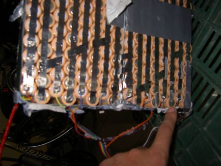

Volevo farvi notare che dalla foto della batteria 48V-20A si vedono chiaramente ben 18 elementi in parallelo! Se cosi fosse, si tratterebbe di batterie da 1,1A e non delle solite da 1,4A cui siamo abituati. Questo spiegherebbe anche il peso maggiore...

hai ragione barba... le celle sono da 1,2A infatti è un pò di più di 20Ah.

Occhio di lince Barba!! Sono proprio 18!
Dalle foto fatte da HENKA quando ha avuto il problema con la batteria di cammy (se non ricordo male caricando senza bms) si può notare che nella sua batteria ce ne sono 14 in parallelo:
http://www.jobike.it/forum/topic.asp?whichpage=1&TOPIC_ID=3027#42631
1,4*14 = 19,6Ah!!
Svelato il mistero del peso..sono meno capienti..sono da 1,1Ah..però dobbiamo anche tenere conto del prezzo!
Diciamo che le 2 cose si bilanciano..

Vi piacciono l'assemblaggio e le saldature? che ne dite? consigli?

Inserito il - 11/01/2009 : 00:41:39  Mostra Profilo Invia a geppetto2009 un Messaggio Privato  Rispondi Quotando
Se il servizio post vendita/garanzia è serio (e italiano) come quelli di Joffa o Dennj, quel poco di peso in più non si sentirà per niente.
Questo ve lo dice uno che ha comprato una 48V - 10Ah a Hong Kong ad Ottobre, e non ha ancora provato l'ebbrezza di farci una passeggiata, nè penso che la proverà ancora per qualche settimana.
Il miglior consiglio da parte mia è quello di offrire un servizio che risolva velocemente eventuali problemi tipo il mio, o quello di Henka, o di cam (e altri..).

ennnò! la mia era da 16 celle! come mi sembra tutte le 20ah che ho visto finora. cmq le mie 2 10ah pesano 6 kg l'una compreso bms quindi i 10kg che prometteva cammy sulla 20ah 48v non sono realistici.
x roberto78: sarebbe bello se proponessi un servizio di testaggio e riparazione per chi come me non ha potuto aspettare e ha già preso una sola dalla cina. le tue saldature sembrano proprio ok! ma mi sembra che non siano sufficentemente bloccate le celle fra loro... ok che così è facilitata una eventuale manutenzione, ma con la colla a caldo le celle si staccano subito e si muovono continuamente anche di pochi decimi di mm con buche ecc... e ciò non è bene. del resto a batteria finita ci sono pesi rilevanti in gioco! già che ci siamo ci interesserebbe anche il pas legalizer x i nine. p.s. le tue cellle sembrano proprio quelle di cammy, meglio,magari ce ne serviranno come ricambio!
vogliamo vedere i contenitori!!! e i torque arm...

Si HENKA 16 pacchi in serie...ma da 14 celle l'uno in parallelo! Quelle di roberto ne hanno 18 in parallelo per pacco! Cioè 64 celle in più rispetto alle nostre!!
P.S. la mia pesa 10,3 kg. Inizio a pensare che l'america tape e tutta la roba che mettono intorno per tenere insieme le celle pesa!

sì, hai ragione, però il calcolo dovrebbe essere 1,4*16=22,4 e non ci siamo... forse 20/16=1,25... quindi probabilmente sono le stesse celle di cammy da 1,2ah: 1,2*16=19,2ah e ci ha ciullato quasi 1ah!
adesso tornano i conti sul peso!

No HENKA ti stai confondendo tra quelle in serie e quelle in parallelo. Quelle in parallelo servono ad arrivare a 20Ah e 1,4*14=19,6Ah , quelle in serie servono ad arrivare a 48V! 3,2*16=51,2V.
Quelle di roberto essendo 18 in parallelo ed essendo la foto di una 20Ah in costruzione, torna che una cella è da 20/18=1,1Ah.

OOOOPSS! scusa! è vero! però roberto ha detto che la sua è un po' + di 20ah e che ha le celle da 1,2ah quindi 1,2*18=21,6ah ed è per quello che pesa di +! e cammy ci ha ciullato cmq!

Quando l'ha detto? Mi sono perso un pezzo allora.
Comunque non ci ha ciullato dai..un errore di +/-2% sulla capacità nominale è accettabilissimo..

cmq la colla la metto per evitare che le celle si muovino tra loro... il lavoro è completato da pvc e nastro per rendere il tutto più solido.

Arrivata batteria di Dennj!!! Prima impressione ottima, per le dimensioni ci siamo accordati per un montaggio delle celle "a quinconce" che ha portato alle seguenti misure: Lunghezza 265mm. larghezza (compreso BMS) 155mm. e altezza 115mm. Il peso è circa 8,5Kg. La tensione di carica finale (14 file di 14 celle cadauna) è di 58,8volt e la tensione a fine scarica è 42Volt che coincide perfettamente con la tensione di stacco della centralina del Nine.
Il tutto andrà in un contenitore in alluminio ancorato al portapacchi, con un lato trasparente per poter vedere i 14 led durante la ricarica.
