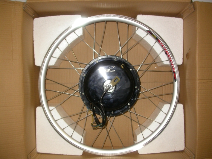

Disponibili:
FH154 colore "silver" (i "black" non li ho visti).
Da 36V-250W e 48V-350W:
FH154 24" 6*10 (High Torque, pochi)
FH154 20" 8*8 (High Speed, pochi)
FH154 26" e 28" 7*9 (standard)
FH154 26" 8*8 (High Speed, pochi)
Da 48V-500W:
FH205 26" 7*9
Da 36V-250W, 48W-350W, 48v-500W(senza PAS) e 48V-800W(senza PAS)
con e senza DISCO, "BLACK":
RH205 26" e 28",6*10
RH205 26" 9*7
RH100 REAR 12" (venduto) con tuota da mini-scooterino
Gaudite!
295,76 KB

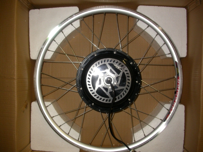

RH205 800W Black & disck, cerchio 26" alloy 6061 T6
E i torque arms sono di serie:
283,86 KB

Per l'offroad assolutamente hightorque.
Il motore è uguale al 500 watt cambia solo la centralina ti conviene prenderlo da 800 secondo me.
Ho visto anche i torque arms presenti sul 500 ed 800 (è lo stesso motore) e sono davvero massicci immagino che si attacchino ai fori del telaio adibiti per il portapacchi.

L'ho visto da vicino, grazie al clone di Joffa, e quella bestia lì in foto fa veramente impressione
