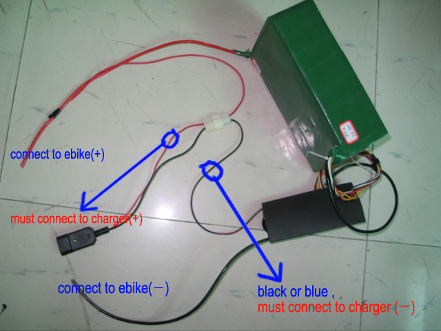

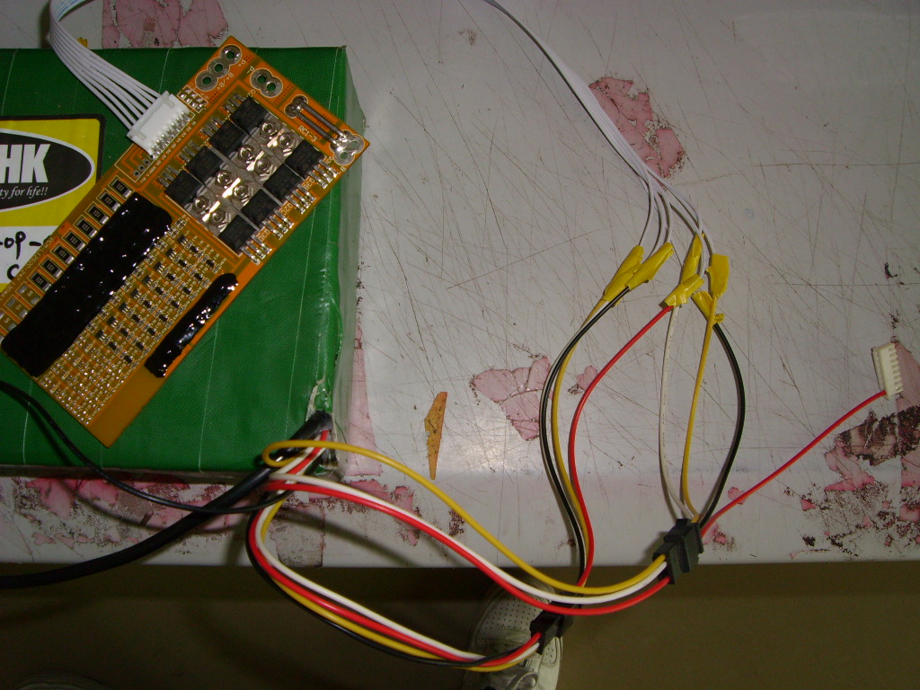

il cinese mi ha detto che i nuovi BMS sono a 15 wires. Che vuol dire?
Mi ha anche detto che se ho un 16 wires mi spiegherà come collegarlo.
Aggiunta. Mi ha mandato le foto per la modifica.
dice:
I take 24V bms as example
As you can see, there are 16 wire in the old Green BMS, please miss the wire that has the highest voltage.
Diventa un lavoro poco pulito. Inoltre i cavi per ricaricare dove vanno saldati?
@Roberto_78: il cut off del tuo bms quando scatta?
305,8 KB
