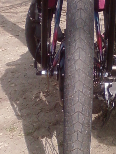

Ragazzi sono nella m***a.
Mi sono accorto, e con me anche hp9000, che il rear ha il cerchione spostato rispetto al centro di circa 2,5 cm.
Ho sospeso le vendite e le consegne dei rear.
Non sò che fare. Non sò se basta riassettare i raggi o cosa.
Ho chiesto al cinese e sto attendendo risposta.
Appena sò qualcosa ve lo posto.
Mi scuso fin d'ora con quelli she stanno ricevendo il motore disassato. Troveremo un rimedio o li rimborseremo tutti.
Preciso che il problema riguarda solo i nuovi REAR e non i FRONT per i quali la vendita e le consegne continuano regolarmente

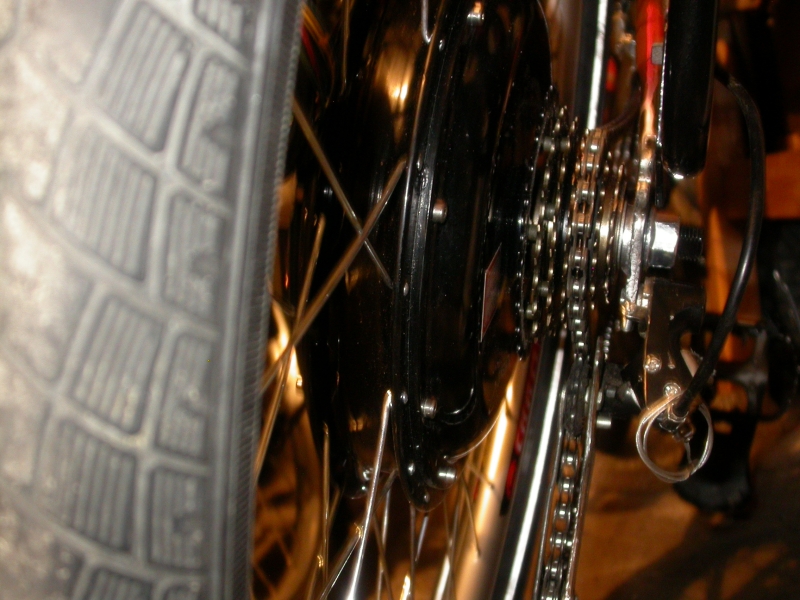

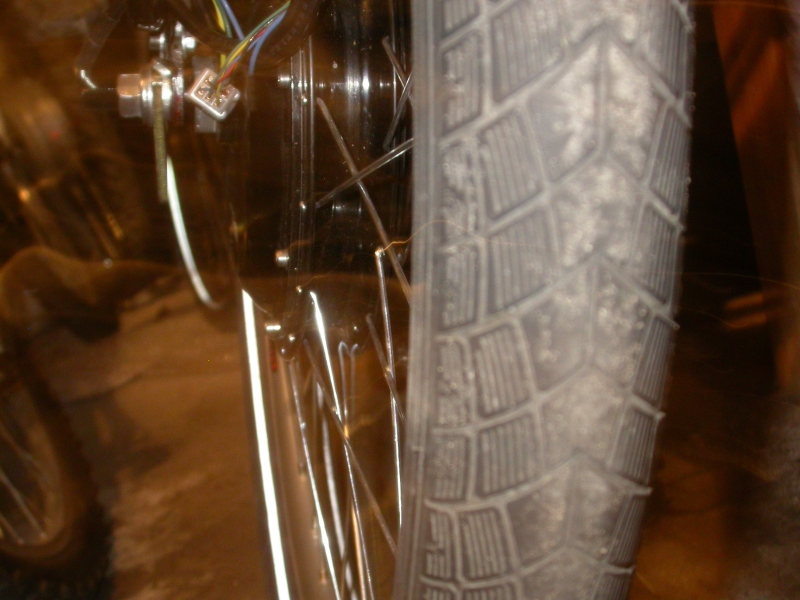

Dalla foto non si vedrebbe nulla, perchè è una questione di battuta dell'asse.
Il motore non è campanato rispetto al cerchione e fin qui niente di male. (anche se, a ben guardare, un pò è effettivanebte campanato anche lui).
Se avessero fatto come nel mio vecchio GL-2, basterebbe montare una cassetta a 3 o anche solo 1 pignone e buonanaotte.
Difatti su quello ho 1 pignone, son contento così e và che è una bellezza.
Ma qui hanno spostato l'asse da una parte per farci stare 5 marce. Così facendo hanno ovviamente spostato il tutto dall'altra parte.
Ora bisognerebbe sapere se campanando il motore sul cerchio, e il motore è stretto, come giustamente mi diceva HP9000 al telefono, si può recuperare tutta la differenza.
Se fosse così, sarebbe il meno peggio, premesso che dovrei trovare uno che facesse il lavoro.

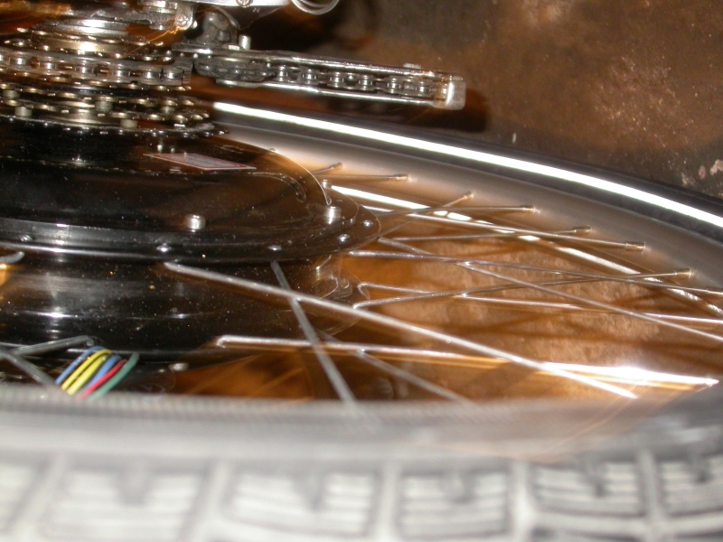

@Miprimo: il problema non è soltanto estetico, la ruota posteriore non è allineata con quella anteriore! Se vai su una strada sabbiosa noterai che lasci due impronte, e non una sola. Non soffre niente scampanando la ruota, tutte la ruote posteriori delle bici (elettriche e non) sono concepite così.
@Vonluger: l'asse è montato per interferenza (a forza) dentro allo statore del motore e non lo puoi spostare.
Comunque, se la larghezza totale (hub più pacco pignoni) risulta regolare (circa 135mm.) non otterresti niente... Prova a far regolare i raggi, anche se l'RH205 è stretto, e questo complica la cosa.

I mozzi al posteriore hanno il centro che non coincide con il centro del telaio bici perchè hanno il pacco pignoni.
E' cosi' su qualsiasi bicicletta.
Di fatto si fa un tiraggio dei raggio apposta per spostrare il cerchione al centro del telaio.
Ora!!!Se avete bici con ruote disassate NON COMMENTO NEMMENO.
Se invece si vuole parlare di tiraggio del cerchione,e io lo fatto su cerchioni e mozzi MAvic da zero,allora mi viene da dire che i raggio sul motore sono troppo vicini per poterli tirare differentemente e spostare il cerchione al centro telaio.
Pero' devo ache dire che non ho provato a farlo,e pertanto non lo potrei escludere.

Abbiamo proprio ora verificato che non è un problema meccanico, ma una
semplice regolazione da fare col tiraraggi: mollare 4 giri i raggi opposti al lato del pignone e tirare di 3 giri quelli dallo stesso lato del pignone.
Abbiamo recuperato tutto il gap.
Nel pomeriggio riapriremo le vendite.
FIUUUUUUU!
Per Luigi, se non ti sei già rotto i maroni di joffa, fai anche tu come descritto sopra. Sei più che autorizzato.
Ho verificato anche che alcune elettriche hanno il mozzo decentrato e che su endlesssphere.com, dove già si vedono questi motori (Australia)
gli utenti si passano le info su come regolare i raggi.
Tra un pò vi posto le foto del mio motore montato e centrato.
E' veramente una pirlata. Non lo avevo mai fatto.
Ho preso la chiavetta riraraggi (quella tonda) e in mezz'ora ho risolto.
E CI STANNO 7 MARCE !!!!!!

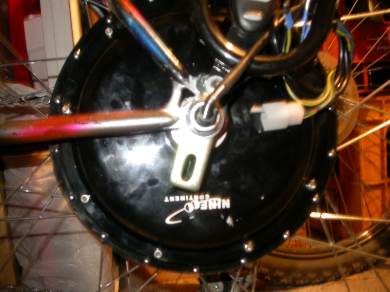

Ecco le foto con la ruota a posto:
In ordine sparso:
-campanatura a sinistra
-non campanatura a destra
-il torque arm di serie
-la gomma non tocca più
-il pignone a 7 rapporti
358,01 KB
355,71 KB
334,93 KB
369,02 KB
285,58 KB

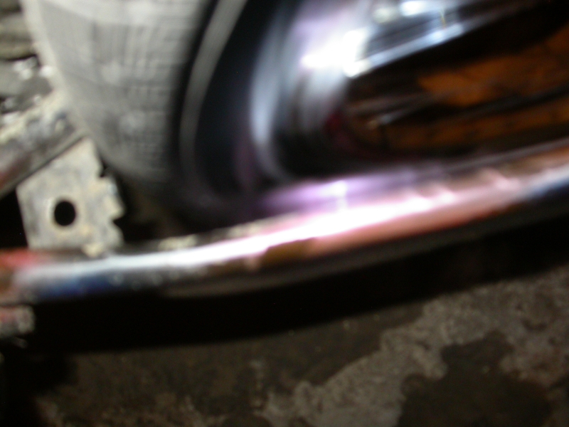

Inserito il - 12/04/2009 : 17:08:57  Mostra Profilo Invia a joffa un Messaggio Privato  Rispondi Quotando
@mioprimo: il problema non è la regolatina , è che sono centinaia di ruote da sistemare.
La regolatina è una belinata. Ci sono riuscito in mezz'ora e la ruota è anche diritta, ma moltiplicato 100 vedi tu che bel problemino...
Le prime le dò così, perchè il problema, preso uno alla volta, non è un gran problema, per l'utente.
Ho già cazziato il cinese...
Vi posto le foto della bici con l'hub decentrato che ho provato oggi con un controller da 350W a 48V.
GRANDE MOTORE!!!
I dati li pubblicherò più avanti.
119,31 KB
Penso che recupererò un mezzo giro sul lato opposto al pignone.
