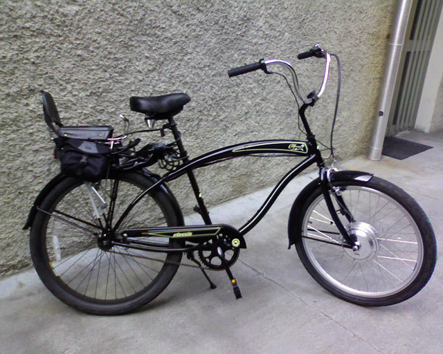

Quasi finita....assemblata e semicollaudata... ecco la mia Cruiser California (Nine High Torque 48V 250W, batteria Dannj 36V 11.6A autocostruita)
Peccato per il sellino posteriore così antiestetico... ma i figli sono piezzi e core!! Poi devo verniciare il cerchio e sistemare meglio la centralina.

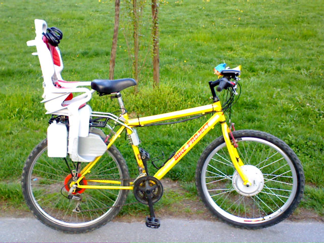

Questa invece è la MTB di mia moglie (Nine 48V 350W, batteria Dannj 36V 11.6A autocostruita)
Ieri prima uscita fuori porta con una ebike (Sesto San Giovanni - Parco di Monza e ritorno) per un totale di 27Km. Devo dire che è stata una libidine... altro che motorino.
La velocità massima è di 28Km/h senza pedalare. Non male considerando i miei 87Kg i 20 di mia figlia e i 26 della bici.
Quella di mia moglie raggiunge i 30Km/h con a bordo mio figlio piccolo.
Cosa posso dire .... sono contento come un bimbo a cui anno regalato la prima macchina bici!

Bellissime entrambe !
Però mi viene il dubbio che per gli FH154 non ci sia una differenza apprezzabile tra motore "Standard" e le due versioni HT e HS.
Che mi dici ?

X joffa: effettivamente a me non sembra di percepire alcuna differenza tra i due motori. Inoltre uno è marchiato 46V250W e l'altro 46V350W eppure sembrano uguali come risposta.

Ottimo lavoro, la batteria sta sotto al sellino posteriore?

X Fabio T: no, non si vedono bene ma ho preso due borse da telecamera (mediaworld 15euro l'una) e le ho messe tipo borse laterali... sono perfette per portare le batterie.
Cosa mi dite della velocità massima è in linea con le vostre?
Logicamente a parità di potenza.
belle entrambe sopratutto la cruiser,il cerchio anteriore si intona con il manubrio anche se lo lasci cosi' secondo me non stona.

ottimo lavoro! la velosità max è in linea con gli altri nine che a 36v fanno i 30km/h e a 48v i 40 km/h (con bici leggere).
sarei curioso di sapere che portapacchi hai montato, si deve sobbarcare un bel peso!
alt5ra curiosità le borse batterie, come le hai fissate? hai foto dell'interno?

il portapacchi è quello di decatlhon che ha lo sgancio rapido. Ho poi comprato il cestello posteriore per canibalizzare il supporto di aggancio in modo da poter aganciare e sganciare il sellino posteriore facilmente. Mi sembra abbastanza robusto.
Le borse sono collegate tra loro con le cinghie in dotazione e sono solo appoggiate al portapacchi come le borse laterali morbide per moto.
Il pacco batterie è infilato nudo e crudo dentro la borsa. Ho però provveduto ad incollare il tutto con della colla poliuretanica e nastro americano.
Devo trovare una soluzione per rendere il tutto impermeabile.

Ottimo lavoro!Bella la cruiser,preferisco il manubrio normale,ma devo dire che il seggiolino dietro nero ci stà proprio bene
le velocità che segnali sembrano più da 36 volt,

infatti i motori sono alimentati a 36V.

Ci verdei bene un paio di Shwalbe Big Apple con la fascia bianca laterale catarinrfrangente.
