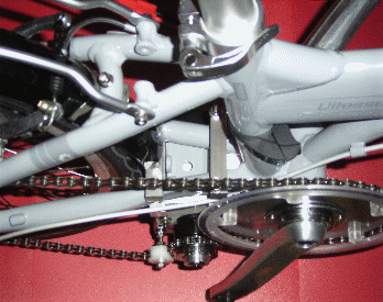

   Grazie mille Barba ma il sito di Cyclone-Tw lo conosco a memoria e il "3 Chainwheel" molto bene, perchè lo volevo montare su di una eventuale "Curve".  Purtroppo ho dovuto abbandonare il progetto di "Cyclonizzare" la Dahon con ruota da 16 perchè, a mio giudizio, impossibile    ... per il momento...
  Allora, il "3 Chainwheel" andrebbe montato qui:
  Cioè qui:
  Ma nella MuP8 sarebbe sconveniente perchè la bici si piega a metà e togliere la catena secondaria tutte le volte che la pieghiamo sarebbe piuttosto scomodo. Inoltre il motore andrebbe a toccare il telaio in fase di ripiegamento impedendone la totale chiusura.
  Rimarrebbe la possibilità di fissarlo il questo modo:
  Cioè qui:
  ma:
  |  Dovrebbe essere fissato all'archetto che sta sopra la scatola del movimento centrale e rimane troppo poco spazio tra guarnitura e coroncina del motore.
  Personalmente adoro il Cyclone ma non credo sia possibile installarlo su una Dahon MuP8; comunque se Paolo68 o qualche altro amico coraggioso se la sente di provare (rischiando il fallimento, per me, quasi certo dell'operazione) ha tutta la mia stima e supporto.
                        Road Bike 28" Olmo Mod. Supergentleman. Road Bike 28" Olmo "recycled". Road Bike 28" Francesco Moser Mod. San Cristobal Road Bike 28" aluminium Ks Cycling (in fase di elettrificazione). City Bike aluminium 28" MBM Voyager, Cute Q-100.  Classic Bike 28" WEG Classic, Cute Q-128SX. MTB full suspension aluminium 26" Sobim Diamond , Cyclone. Folding Bike aluminium 20" Dahon Vitesse D7, Cyclone. Folding Bike aluminium 20" Diamond Minivelo. Folding Bike 16" Dahon Dream-HT660, Cyclone. Folding Bike Brompton A Line LiFePO4 (dal 03/10/2007).  Tai nasha no karosha (Live Long And Prosper, Lunga Vita e Prosperità) |
