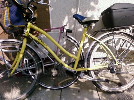

Ciao a tutti, sono possessore di una malaguti pedalight che ormai ha più di 6 anni e le batterie sono quasi alla frutta.
Dopo essermi letto un po tutti i vs. post, mi sarei convinto di smontare il pacco batterie, per vedere quanto spazio ho a disposizione, e acquistare un lifepo4.
10,75 KB
Attualmente monta delle nimh 24 volt per 8-9 amp e i rivenditori mi propongono un pacco sui 300 400 euro e sempre che le trovano ovviamente.
Su ebay ho visto che sui 200€ mi vengono le lifepo4 con tanto di caricatore e per questa cifra varrebbe la pena tentare.
Non mi rischio a spendere di più perchè la bicicletta due anni fa è stata sott'acqua (assieme ad un "la prima" che è deceduta), per cui non so fino a quanto potra durare. E' comunque una buonissima bicicletta che fintanto dura è sicuramente migliore di una cinese da 400€.

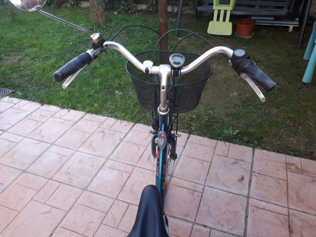

Possiedo anche io questa Malaguti Pedalight e ho fatto rifare la batteria dadennj , va una meraviglia però volevo chiederti come ti regoli con l indicatore originale della bicicletta, mi da tre pallini rossi ( una volta erano verdi se non erro) . Fino a quando la posso scaricare ?
