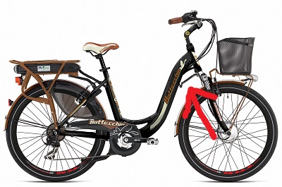

Io ho fatto caso che le Bottecchia con le batterie al posteriore sul portapacchi usano mettere un molla sulla forcella.
Bo forse funziona su tutte le bici.

Miura credo che la molla sia per non far cadere dal cavalletto la bici che col motore davanti è instabile.
Inserito il - 26/05/2019 : 23:06:47  Mostra Profilo Invia a Barba 49 un Messaggio Privato  Rispondi Quotando
Si, la molla serve proprio per evitare la rotazione del manubrio (con caduta della bici) quando è posizionata sul cavalletto laterale, i motori anteriori creano questo problema: Per lo sbatacchiamento dello sterzo servono i contrappesi degli scooter, lo abbiamo detto decine di volte...
sorry
2176 Messaggi
Inserito il - 28/05/2019 : 23:06:24  Mostra Profilo Invia a Miura72 un Messaggio Privato  Rispondi Quotando
