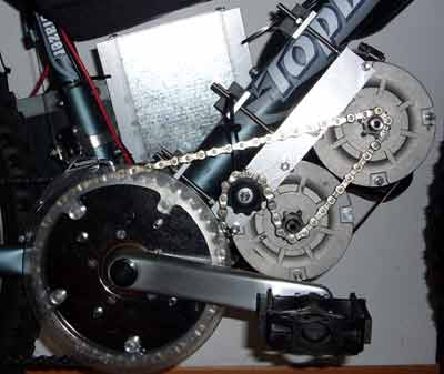

HENKA
740 Messaggi
Inserito il - 18/06/2009 : 11:13:33  Mostra Profilo Invia a HENKA un Messaggio Privato  Rispondi Quotando
14,74 KB
