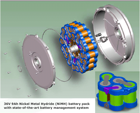

Caspita Roberto che progetti!!!!!Ma intendi per batterie nel mozzo qualcosa del genere?
250,01 KB
289,06 KB
217,88 KB
