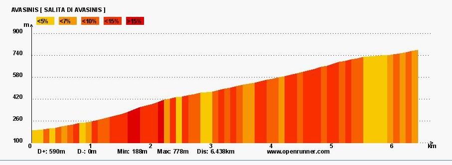

Per le prove ho scelto alcune difficoltà su sterrato da affrontare a bassissima velocità (vedi ghiaia fonda, dosso in erba ecc. ) e poi questa tostissima salita:
43,69 KB

Sulla salita, invece, il vantaggio sembra veramente appena appena percepibile (se c'e'), se non anche qui nel rilancio dell'andatura magari dopo tornante. Inoltre il motore a questo voltaggio ha qualche risonanza in più.
