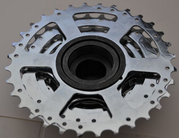

Adesso vi racconto cosa ho combinato per la mia ostinazione a voler usare un mozzo motore posteriore.
Allora non sapendo che i mozzi elettrici posteriori montano pignoni con ruota libera incorporata (ma ne esistono che hanno la ruota libera montata sul mozzo e che quindi accettano cassette standard attuali?), pensai di usare tutta la trasmissione Xt smontata dalla Bolder. Detto fatto feci a pezzi lal bici da FreeRide e montai questa city bike.
Quando fui per scegliere il motore vidi che il mozzo motore voleva il pignone con ruota libera inclusa (stile "antico" come si usava un tempo). Va bene pensai, mi comprero' una ruota libera a 9 rapporti.
Cerca e cerca non trovai nulla: numero max di rapporti 8. Ma i manettini Shimano XT sono fatti per i 9 rapporti! Non mi persi d'animo e tleefonai ad una ditta tedesca che produce le ruote libere per la Bionx!
Mi dissero: abbiamo la commessa per la Bionx per produrre una serie di ruote libere 11-32 per la Bionx a 9 rapporti con il passo dei comandi cambio attuali. Bingo pensai ora ne compro uno!
Mi risposero che non potevano vendermelo direttamente ma tramite negozio. Ok dissi; telefonai al negozio del mio conoscente a Regensburg e gli chiesi di ordinare la ruota libera. Dopo 15 giorni avevo la primizia nelle mie mani: pignone a 9 rapporti con ruota libera inclusa montaggio a filetto 11-32.
Peccato che nella foga dell'acquisto, ho trascurato un particolare: la larghezza di questo pignone fa si che il motore + il pignone abbiano un passo che e' troppo largo per il telaio della city bike: rischi di sforzarlo e romperlo.

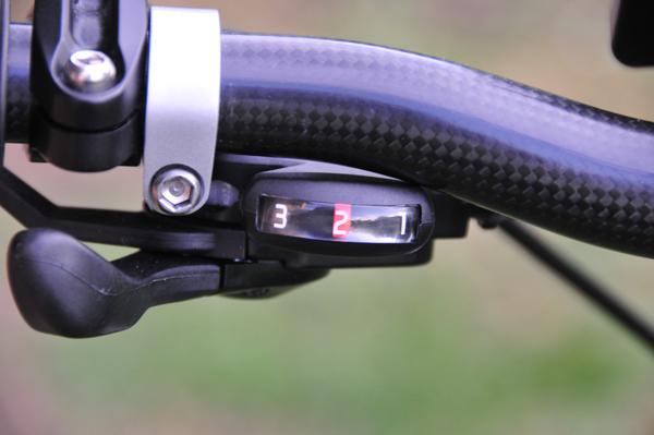

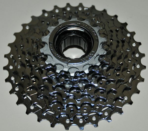

E cosi' mi ritrovo con una ruota libera a nove velocita' che non posso usare
Quindi per salvare il salvabile ho dovuto ripiegare su un pacco pignoni da 7 rapporti 13-28.

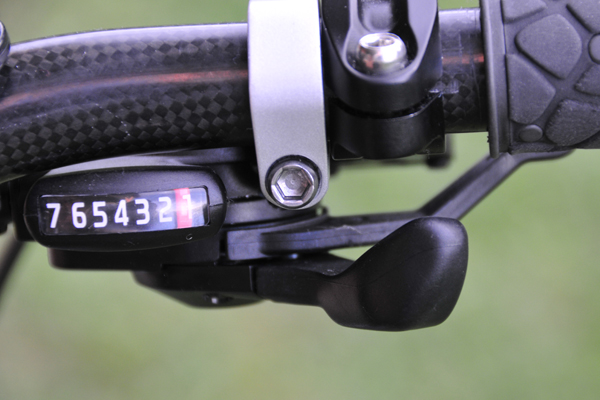

E poiche' non mi piaceva proprio nulla l'idea di usare i mnaettini Shimano XT a 9 rapporti con l'indicizzazione per i pacci pignone a 9 rapporti su un pacco pignone a 7 rapporti, ho provato i nuovi manettini Shimano STX (non SLX) comprati sul sito http://www.chainreactioncycles.com/.
All'inizio avevo dei dubbi, ma i manettini sono di qualita' elevatissima e non hanno nulla da invidiare agli Xt, anzi hanno una comodissima scala che mostra il rapporto inserito.
La cambiata e precisa e secca: consigliati a tutti quelli che usano cambi a 7 rapporti.

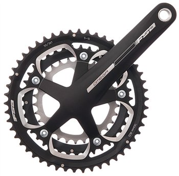

Ho ancora dei dubbi sulle corone della guarnitura stile MTB perche' temo siano troppo piccole. Ma attendo il motore per decidere.
In compenso ho di nuovo i pezzi per rimettere insieme la Bolder con la trasmissione Xt
(ed in questo caso forse potrei montare un super motore con questa ruota libera, ma vedremo...)
In allegato le foto dei manettini montati sulla bici:
183,96 KB

E si vendono le ruote libere a 6 , 7 ed anche 9 rapporti della Sunrace (peccato manchi la foto e non dica il numero di denti)

I rapporti sono fin troppo corti però, appena posso cambio le corone x avere più denti....

Leo 66: quindi mi confermi che vuoi cambiare le corone anteriori perche' quelle MTB 44-32-24 sono piccole e quindi lo sviluppo metrico massimo e' troppo corto?
Si, quelle sono le originali, nonchè molto consumate. Per i miei gusti in discesa non riesco a trasferire potenza alle ruote, con una corona da corsa le cose dovrebbero andare meglio.

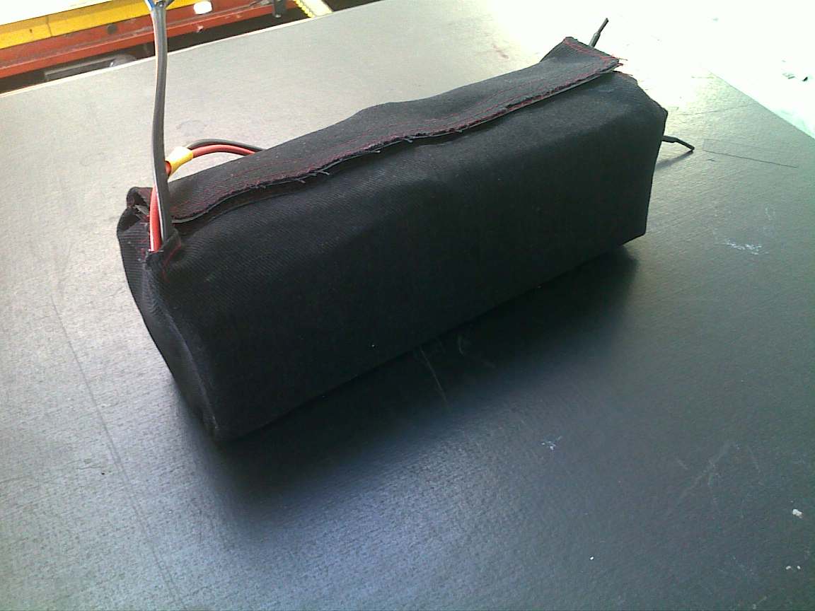

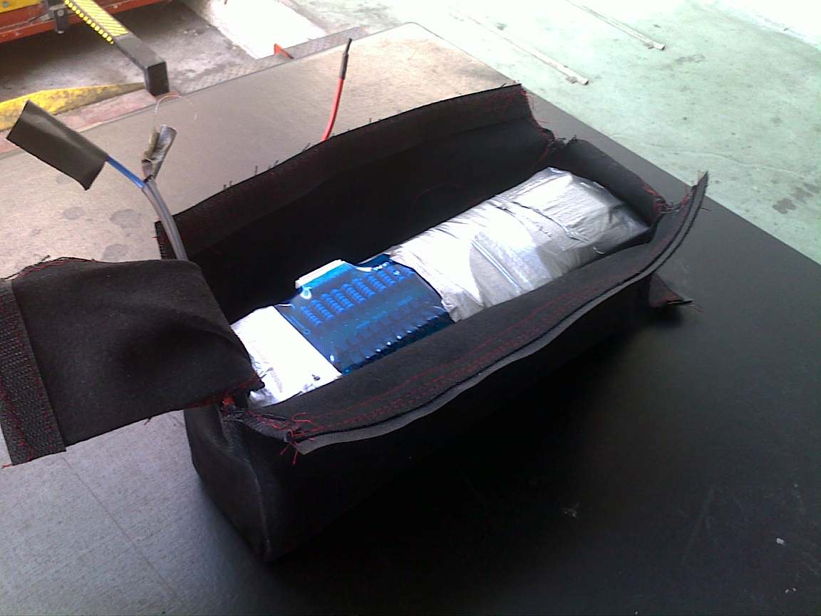

si per iniziare magari erano meglio le pb...
le mie sono di dannj, 70 celle 36v, 9ah circa.
3 kg di peso, 250mmx90mmx70mm di larghezza.
le fisso sotto il canotto alto. mi sono fatto fare un sacchetto di stoffa da mia nonna per proteggerle ma sopratutto migliorare l'aspetto.
non volevo si vedesse troppo che è una ebike.
alimentano un bafang rear da 24v(che a 36 va via mooltoo meglio)
89,4 KB
81,65 KB
te5ta

Ciao leo66; ho avuto tempo solo questa sera di collegarmi e vedere la tua bici: bella.
Ho visto che hai dischi e motore posteriore. Mi pare tu abbia la ruota libera a 7 velocita'.
Con questa ruota libera lo sviluppo metrico abbinato alla guarnitura standard MTB e troppo corto.
Mi sono convinto prima ancora di provare la bici che la guarnitura XT non vada troppo bene! Penso che ordinero' la seguente che e' in offerta a E.39 (tripla da strada 53 39 30 della FSA).
Con 53 anteriore e 13 posteriore lo sviluppo metrico corrisponde all'incirca al 44 - 11
27,38 KB

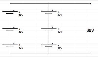

Inserito il - 13/09/2009 : 22:00:14  Mostra Profilo Invia a MaxZaratustra un Messaggio Privato  Rispondi Quotando
T4R:
>Max nel caso possa servirti, stò per ordinare le batterie Fiamm mod. FGH 12V 12 Ah da questo negozio: Casa della batteria 085/694793
Grazie Pino, e' sempre opportuno avere dei riferimenti. Quindi tu useresti 48V 12A/h al piombo: ma cosa pesa questo pacco batterie.
Io pensavo di alimentare il motore con 36V 20A/h usando delle batterie piombo FGHL ad alta ciclicita. Il problema e' il peso: 18kg.
Lo schema che vorrei usare e' il seguente:
59,42 KB
DOMANDA: ma serve un BMS anche per le batterie al piombo?
A rigore le celle in serie dovrebbero andare bene ma le due serie in parallelo potrebbero avere tensioni leggermente diverse e scaricarsi una sull'altra.
E' vero?

Ciao Max. Due cose: la mia ruota libera è da 6, la guarnitura che citi sarebbe OK, dove la trovi? Su chainreaction? Vorrebbe dire cambiare ancora il movimento però! Che pizza!
Per le batterie hai ragione, non credo esista un bms per le piombo, però quando si mettono in parallelo batterie o alimentatori di potenza è sempre consigliato mettere una resistenza di basso valore in serie, per evitare il fenomeno da te citato.....

si la guarnitura sempre da chainreaction! Non preoccuparti ora mi arriva e poi ti dico per il movimento centrale, ma se ben ho capito dalla scarsa descrizione e' del tipo a perno pasante cavo stile Shimano XT con cuscinetti esterni (io prediligo solo questoi tipo) e nel prezzo sono compresi i cuscinetti! Non male vero! Salvo problemi me la dovrebbero consegnare a giorni. Se hai pazienza poi ti dico se e' vero che ci sono i cuscinetti.

@MaxZaratustra: Per poter collegare in parallelo due o più batterie al piombo devi usare dei diodi Schottky per impedire l'inevitabile autoscarica, poichè è quasi impossibile che siano identiche alla nascita. Con una resistenza non ottieni niente. I diodi provocano una piccola caduta di tensione (0,35v) ma ti evitano problemi.

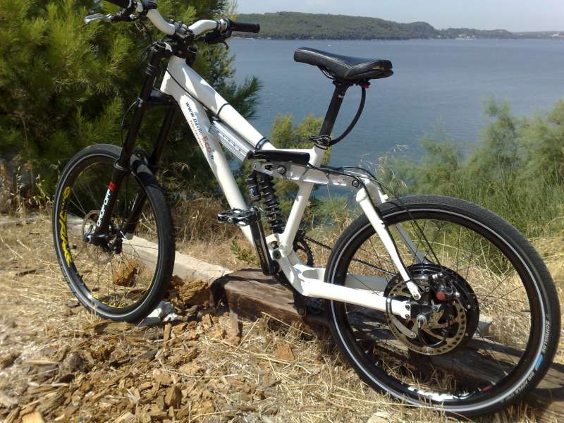

Foto non nè ho ancora perchè sono in attesa che arrivi il kit Golden Motor da 1000W 48V comprensivo di tutto ( a proposito @ Geobike nessuna novità!!!!!).
Il kit verrà montato su una biammo di Decatlhon.
Appena inizierò il montaggio aprirò una discussione apposta con foto e resoconto.
L'altra mia bici è una Tecnobike modificata per fare Downhill in cui ho realizzato diversi cinematismi della sosp post. Però questà per il momento resta così com'è.

@Barba49: anch'io avevo letto qua e la' questo discorso dei diodi da metter in serie; ma nel caso quale diodi mi consigli (penso almeno dell'amperaggio max che possono fornire le batterie e del tipo standard o Shockley)?

Cheido venia, la storia delle resistenze serve per non sovraccaricare le uscite, sulle batterie non evita l'autoscarica..... ma non fai prima a utilizzare quelle di capacità superiore, così eviti diodi e parallelo? A quelle correnti 0,35V sono sempre capacità buttata via in calore....

@leo66:
ma hai idea di un valore per le resistenze?
il fatto che ho usato queste batterie dipende dal costo (6 batterie E.120) e dalla dimensione ridotta che permetterebbe di montarle nel telaio: questa sera posto il disegno di max del portabatterie e dove vorrei posizionarlo.

per max, ti sei perso interessanti discussioni sulle ruote libere con attacco a vite, pare che esista una ruota libera 7 rapporti 11-34, la vende la frisbee per le sue bici, ma è possibile averla ordinandola da un rivenditore frisbee appunto.
Sul fatto che non avresti potuto usare i 9 rapporti penso che in molti qui avrebbero potuto darti questa dritta, inoltre non sono necessari così tanti rapporti in una elettrica a meno che non pensi di andare comunque solo a pedali.
Se ordini la corona ofmega pensa anche al deragliatore, quello da mtb non va bene. La dentatura poi dovrebbe essere per catene specifiche da 7 rapporti, altrimenti lavora male. Cioè, tutto deve essere per 7 rapporti.

forse mi è sfuggito, ma quale motore è previsto?
lo chiedo perché p.e. il bionx ammette la ruota libera a 9 velocità, il crystal invece credo di no -- mi chiedo se con qualche modifica il nine 205 non si potrebbe adattare
edit, scusatemi, ho visto che max ha provato la ruota libera bionx

>ti sei perso interessanti discussioni sulle ruote libere con >attacco a vite, pare che esista una ruota libera 7 rapporti 11-34, >la vende la frisbee per le sue bici, ma è possibile averla >ordinandola da un rivenditore frisbee appunto.
Accidenti: ora lo cerco subito! Ma che bello!
>Sul fatto che non avresti potuto usare i 9 rapporti penso che in >molti qui avrebbero potuto darti questa dritta, inoltre non sono >necessari così tanti rapporti in una elettrica a meno che non pensi >di andare comunque solo a pedali.
Gia', ma quando ho iniziato a pensare la city bike elettrificata non conoscevo neppure il forum ed appena ho capito che avevo bisogno di una ruotalibera a 9 rapporti con attaco filettato ho acquistato questa (ed ho fatto fatica a trovarla: 9 corone ruota libera con filetto e primo ingranaggio sostituibile per montare il 12 almeno e forse l'11). Peccato che una volta montata sul motore il tutto abbia un passo non compatibile con lo standard di mm.135 del mio telaio!
>..Se ordini la corona ofmega pensa anche al deragliatore...
Grazie su questo penso di essere abbastanza preparato: la guarnitura da corsa e tutto il resto e' pensato per lavorare insieme.
Ecco le foto della ruota libera "speciale" 9 rapporti con passo standard attuale e quindi compatibile Deore, XT, XTR...
104,81 KB
75,03 KB
