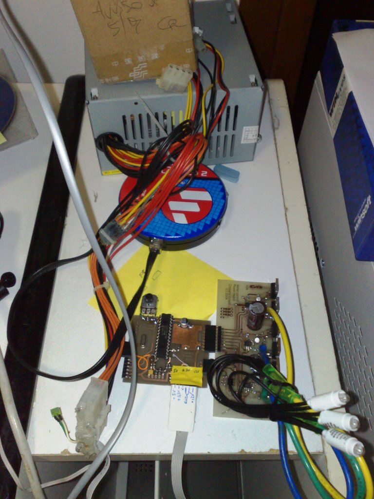

Finalmente mi hanno consegnato i primi 2 pre production da provare:

Inserito il - 09/09/2009 : 13:48:21  Mostra Profilo Invia a Jonathan un Messaggio Privato  Rispondi Quotando
......è più bello il mio....

Inserito il - 09/09/2009 : 14:20:11  Mostra Profilo Invia a joffa un Messaggio Privato  Rispondi Quotando
Il tuo sta sulla mia bici...
Ringraziamo entrambi Fabio_T, perchè è basato sul suo schema.
Tu e lui avete diritto ad almeno 1 "scatolino" gratis come modesto simbolo di ringraziamento per il progetto open, Fabio e tu per avermi spedito a casa un circuito già fatto..

P.S.: lo scatolotto sembra grande.....o è una mia impressione....che misure ha?? io pensavo di inserire il circuitino all'interno della centralina....in modo da non avere altre cose in giro per la bike, e soprattutto metterlo dentro alla centralina del 500w in modo da usare il pas come consenso al gas a pollice .
joffa
3956 Messaggi
Inserito il - 09/09/2009 : 15:49:03  Mostra Profilo Invia a joffa un Messaggio Privato  Rispondi Quotando
Misure: 4 x 4,5 cm.
Sì, ci puoi legalizzare anche il 500 W.

La potenza ovviamente no, ma ci posso mettere comunque il circuitino sul gas e sottometterlo alla pedalata.
Così, giusto per tener lonano i ...curiosi...

Beh.. Non volevo renderlo pubblico, per non fare concorrenza a joffa, ma visto che si apre una nuova fascia di mercato di "non clienti di joffa"..
Qualche tempo fa avevo fatto una specie di "pas legalizer" per il mio biciaio, è grande circa 1cm x 1cm, progettato per il montaggio interno alla centralina. Stavo pensando di preparare per voi una versione "programmabile" con la possibilità di scegliere numero di impulsi prima dell'avviamento, frequenza minima di impulsi, se il pas è impulsivo o continuo, e cose così, tramite PC. Il prezzo dovrebbe aggirarsi sulla quindicina di euro spedizione inclusa. Qualcuno è interessato? Più che altro per ora mi servirebbe qualche "cavia" volontaria, perchè il vecchio circuito è tarato su una specifica bici e dovrei renderlo universale.

@gip_mad: adesso ci fai vedere le foto del miracolo...(1x1...???)
1x1 è la dimensione di 1 solo dei 2 trimmer...voglio proprio vedere che cosa ti sei inventato...

Ehm.. Purtroppo dal lavoro non riesco ad inserire foto.. Passo attraverso un proxy perchè jobike è bloccato!
'Spetta, qui dovresti vederne una simile: [edit: link rimosso, non va più]
Non ho foto da montato nella centralina, ma il circuito è praticamente quello! Per riferimento, la parte lunga del chip è di 6mm. (nota: il link durerà qualche ora, perchè ogni tanto il mio pc di casa si riavvia! )

Cioè, tu mi dici che il chip da solo fà quello che fà il nostro circuitino (nel quale pure è compreso il chip astabile che fà da timer...) ?
Vorrebbe dire che una multinazionale dell'elettronica ha investito "X" milioni di dollari per produrre il "GAS legalizer" ?
Perdonami, ma faccio un pò fatica a crederci.
Perchè non credo che tu a casa abbia l'attrezzatura indispensabile per produrre un chip miniaturizzato...vero ?

Beh... Fondamentalmente sì.. Io ti ho proposto il mio aiuto a suo tempo (e avevo mostrato perplessità riguardo la commercializzabilità del circuito di Fabio).. Potevi investirli in me i milioni di dollari!
Quel chip non è altro che un microcontrollore
http://it.wikipedia.org/wiki/Microcontrollore
ovvero un piccolo computer in miniatura, su cui posso caricare un programma scritto da me. Hai presente il chip che montano le centraline? Ecco, lo stesso, ma più piccolo. Io ci lavoro tutti i giorni con quei chip.. E sì, a casa ho tutta l'attrezzatura necessaria per programmarli!

Sì, ma il circuito completo è tutto lì? Solo quel chip ? Niente trimmer, resistenze, transistors ?
Mi piacerebbe poter continuare a regolare i parametri di attacco e tenuta del segnale.

gip_mad
705 Messaggi
Inserito il - 22/09/2009 : 20:49:03  Mostra Profilo  Visita l'Homepage di gip_mad Invia a gip_mad un Messaggio Privato  Rispondi Quotando
Si, è tutto lì. Tutti i parametri (e anche molti altri, come ti ho detto prima) possono essere regolati tramite PC. E basta un cavetto semplicissimo con una sola resistenza per programmarlo. In più.. Il limite è la fantasia! (e i pin disponibili ) Posso anche interromperti l'acceleratore al superamento dei 25km/h, prendendo il segnale da un sensore di hall. Posso anche portare fuori un filo per l'"interruttore sbirro". Posso anche... Dimmelo tu!
Fra un mese dovrebbero arrivarmi un altro po di schedine, le ho ordinate ieri, visto l'interesse. Non garantisco ancora niente, anche perchè il prototipo iniziale è un semplice controllo on-off, senza tutta questa roba... Devo perderci un po di tempo per scrivere il programma, tutto qui.

gip_mad
705 Messaggi
Inserito il - 22/09/2009 : 21:13:30  Mostra Profilo  Visita l'Homepage di gip_mad Invia a gip_mad un Messaggio Privato  Rispondi Quotando
Uso il C. Gli ingombri non aumenterebbero, basta collegare il filo al relativo segnale (a meno che non vuoi cose strane)! Si, ho programmato (anzi sto programmando) il mio "driver per motori brushless" (ne ho parlato in un altro post). Eccolo:
143,52 KB
"Perdonami, ma non mi ricordo i post che avevi scritto, ma mi sembra di ricordare che non c'era un PIC21 di mezzo."
Eh?
Comunque... La pedalata all'indietro si può fare, e il circuito si può mettere anche lungo il filo all'esterno della centralina.
gip_mad
705 Messaggi
Inserito il - 22/09/2009 : 21:27:28  Mostra Profilo  Visita l'Homepage di gip_mad Invia a gip_mad un Messaggio Privato  Rispondi Quotando
Aggiungendo il filo al sensore di hall per la velocità, sarebbe possibile anche aggiungere un pulsante per dare assistenza "gratis" fino ai 6km/h, ma su questo se non sabglio la legislazione è ancora abbastanza confusa...

gip_mad
705 Messaggi
Inserito il - 22/09/2009 : 22:02:19  Mostra Profilo  Visita l'Homepage di gip_mad Invia a gip_mad un Messaggio Privato  Rispondi Quotando
Si, è la mia prima centralina.
Henka, quella funzione si può mettere ma serve un piccolo circuitino esterno (si fa prima a ridisegnare la scheda)! Comunque, per la semplice "salvaguardia delle batterie" la centralina si arrangia già a limitare la corrente!

@gip_mad: comunque, anche se il PIC21 misura 1x1, ho i miei dubbi che riuscirai a farlo stare dentro la centralina, per i seguenti motivi:
il PIC non lavora a 5 Volts, quindi hai bisogno di un alimentatorino, poi di un transistorino quindi di qualche resistenza e infine i 2 trimmer se non vuoi riattaccarlo al computer tutte le volte che fai una prova per tararlo.
Alla fine mi sà tanto che siamo lì...
gip_mad
705 Messaggi
Inserito il - 23/09/2009 : 22:57:32  Mostra Profilo  Visita l'Homepage di gip_mad Invia a gip_mad un Messaggio Privato  Rispondi Quotando
Il pic lavora da 2V a 5,5V, il transistor non serve (e se servisse c'è spazio dietro la scheda, ho già le piazzole), la taratura va fatta solo una volta e in teoria tutti i PAS sono uguali. Eventualmente, se ti piacciono tanto, posso fare la taratura tramite potenziometri: il PIC ha i convertitori ADC necessari (senza altri componenti).
