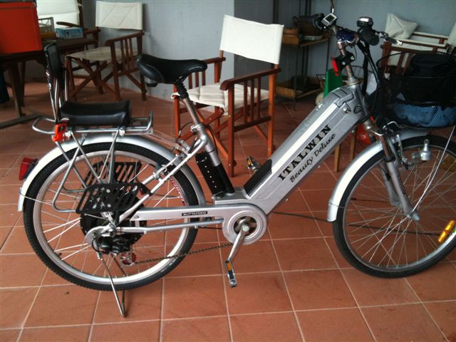

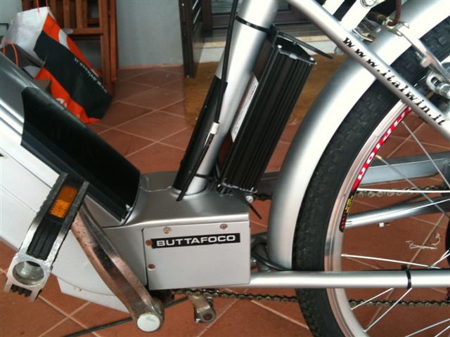

Ecco qui la mia “figlia del sol levante” prima della cura. Notate i seggiolini ed il cestino capiente:

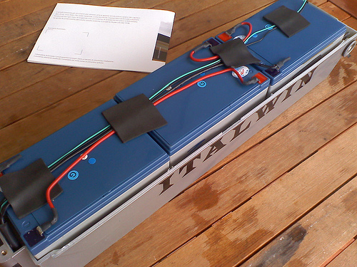

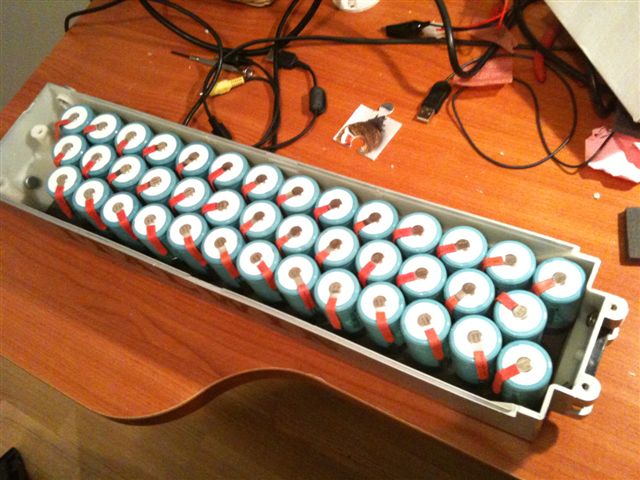

Innanzitutto ho rifatto il pacco batterie togliendo le piombo da 14Kg e mettendo 40 torcioni da 10.000 Mah al NI-MH (scarica 3C) per un totale di 48Volt.
Ecco qua il pacco batterie. Prima e dopo “la cura”. In pratica da 14Kg sono passate a 6,5Kg
153,11 KB
81,92 KB
Comunque ho preso un po’ una fregatura perché 14 delle 40 pile erano difettose in quanto mi sono arrivate a 0V contro il minimo di auto scarica che dovrebbe essere di 1 Volt.
Il pacco mi da si 30Ampere ma solo per due minuti invece di venti.
Tornando indietro prenderei delle litio da ZEV.
Consiglio: Per il primo kit è sempre meglio prendere le cose in Italia dai venditori di questo forum !!! Quando si è esperti si fa poi quello che si vuole!

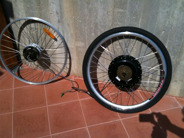

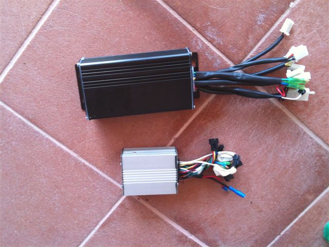

Guardate la differenza di motore a Dx quello di Joffa da 800W …
73,34 KB
… e di centralina (in alto quella di Joffa)
69,37 KB

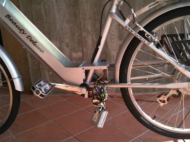

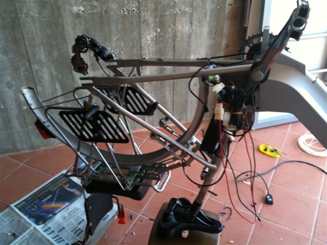

Come prima cosa ho tolto via dalla vecchia la centralina, i freni e l’acceleratore con tutta la cavetteria originale.
Ho messo i freni ed acceleratore a pollice nuovi, fatto passare i cavi nelle guide interne cosi non si vede nulla
Ho sostituito l’interruttore fornito con il blocchetto di accensione originale a chiave.
Come cavi, viste le correnti in continua in gioco, ho usato cavi di sezione da 2,5 mm
74,36 KB

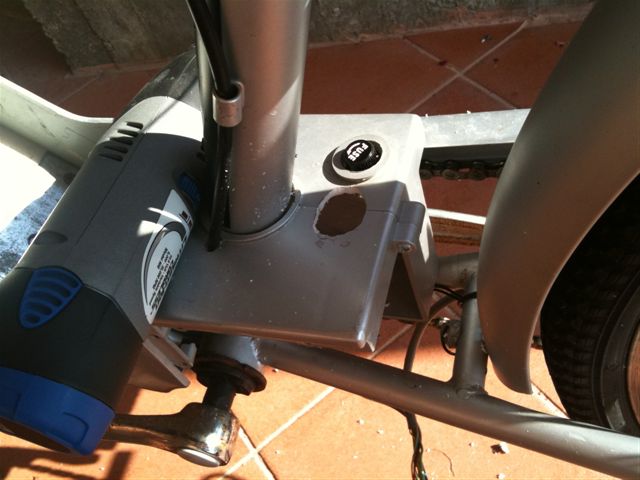

Siccome lo spazio interno non è sufficiente per contenere cavi, connettori e centralina, con il mio fido “Dremel”, ho forato la parte alta della scatola ed ho messo la centralina sul tubo del sellino fissandola con delle fascette.
56,72 KB
72,02 KB
Il lavoro è venuto abbastanza pulito. Ho anche siliconato il foro dove passano i cavi. La centralina dovrebbe essere stagna di per se quindi basterebbe non lasciarla sotto la pioggia battente …

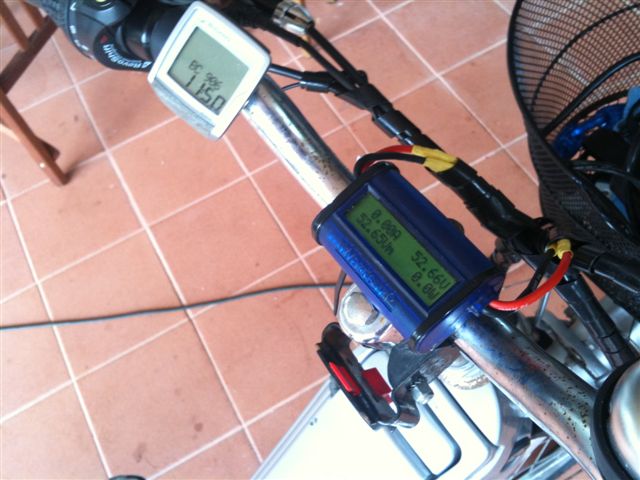

Sul manubrio ho anche montato un Watt’s UP che risulta assolutamente essenziale se si vuole capire che cosa succede durante la marcia.

Poi è toccato alla ruota posteriore con il motore.
73,46 KB
Devo dire che piazzare la ruota/motore è la parte meno lunga del tutto.
Alla fine, dopo 8 ore di lavoro in due giorni, ha funzionato tutto al primo colpo!!! Eccola qua in tutta la sua bellezza
79,02 KB

A mio modesto parere se invece di partire da una MTB Dechatlon od altro prendete una "cinesona" quelle in pratica hanno il telaio di un "Ciao" Piaggio ! (Chi se lo ricorda?).
Anche tutto il cinema della batteria si risolve, le mettete dove prima erano alloggiate le piombo.
Guardatevi le foto della mia ItalWin, E' un Motorino di un tempo.
Il seggiolino dietro tienme che è una bellezza.
Il mio consiglio è:
Prendete una qualsiasi bicicletta elettrica "fusa" e la ri-elettrificate con un kit da 800Watt di Joffa !!!
