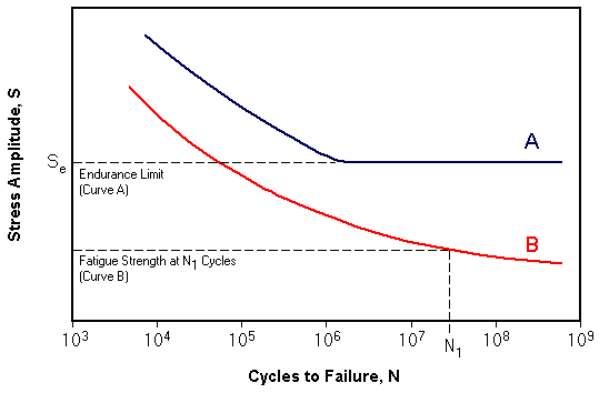

Per tutti quelli che montano i motori senza torque arms o con torque arm artigianali tipo "speriamo che regga" (purtroppo, me compreso): evitate i telai in alluminio, anche per motori posteriori.
Avevo delle reminiscenze del corso di tecnologia dei metalli (corso ingegneria civile, poi abbandonato - ma ho dato l'esame) di cui ho trovato conferma con una breve ricerca in internet nei giorni scorsi. Brevemente e semplificando, i metalli arrivano a rottura con due possibili modalità, per carico che eccede la soglia di rottura oppure per fatica, ossia attraverso l'applicazione ripetuta di carichi che durante ogni singola applicazione sono inferiori alla soglia di rottura.
Per esempio una barra appoggiata alle due estremità e sollecitata con un carico al centro potrebbe avere un carico di "rottura immediata" di 100kg, ma applicando e togliendo 50kg ripetute volte la barra si spezza ugualmente. Nel grafico sotto si vede il comportamento di acciaio e alluminio in codizioni di carico ripetuto:
4,45 KB
L'acciaio subisce come l'alluminio la rottura per fatica, ma esiste una soglia di carico al di sotto della quale questa non avviene (dove il grafico diventa piatto=infiniti cicli prima di arrivare a rottura).
L'alluminio (e altri metalli fra cui il magnesio) NON possiede questa proprietà, per cui anche un carico minimo, applicato un numero sufficiente di volte, lo porta a rottura. In teoria, anche tamburellando con le dita su un pezzo di alluminio lo si porta a rottura, sia pure in un tempo lunghissimo. Presumibilmente, i telai in alluminio sono progettati per reggere certi carichi tipici della pedalata per un numero ragionevole di anni e kilometri (magari molte migliaia)
L'asse di un motore elettrico però, bloccato nel forcellino, esercita una forza molto elevata contro di esso (circa uguale alla forza che spinge la bici moltiplicata per il rapporto fra il diametro della ruota e il diametro dell'asse -per favore non fate i saputelli se non avete le idee chiare- ossia alcune centinaia di kilogrammi), applicata in un punto e in un modo assolutamente non considerato in fase di progetto. Il carico è tipicamente ciclico, la pressione varia di continuo. Un pezzo di alluminio sottoposto a un carico elevato e ciclico è a ELEVATISSIMO rischio di cedimento, anche se lo spessore è tale da farlo apparire solido (in una discussione recente sul forum c'è una foto di una forcella spezzata spessa quasi un centimetro)
Morale: evitare i telai in alluminio, di qualunque lega siano (6000, 7000 scandio ecc..), e a prescindere dalla posizione del motore, anteriore o posteriore (ovviamente dietro ci metterà di più a rompersi, ma succederà ugualmente).
I torque arm risolvono questo problema solo se sono fatti in modo da impedire totalmente qualunque movimento rotatorio dell'asse, anche minimo, altrimenti (per esempio se hanno un po' di gioco) non prevengono la rottura perchè è sufficiente una indentatura minima a innescare la cricca di affaticamento nel metallo.
Forse -se nessuno ha (sensate e ragionate) obiezioni- sarebbe utile mettere in evidenza questa discussione, o almeno una generica avvertenza sull'alluminio, da qualche parte nella sezione del forum dedicata ai kit.

@ Elwood: I tuoi calcoli sono perfetti e i tuo ragionamento non fa una grinza, e oltretutto ha il merito di allarmare un pò chi fa montaggi approssimativi senza usare chiavi dinamometriche e senza adattare bene il tutto. In tutto questo, però c'è un errore di fondo: I tuoi calcoli vanno bene per un perno che sia libero di muoversi entro i forcellini, trasmettendo loro tutta la coppia applicata dal motore, ma in realtà l'asse (se correttamente montato e con i dadi serrati alla coppia prevista) non si muove affatto, e se si muove c'è un errore di montaggio. Io sto usando un Nine FH154 con batteria da 48v su una forcella in magnesio che ad alcuni si è spezzata quasi subito, la mia bici raggiuge i 50Km/h e ho già percorso 4400Km . Non ho torque-arms, ma posso garantirti che ho passato delle ore a far si che le rondelle esterne si incastrassero bene nel rilievo ricavato nello stampo dei forcellini, lavorandole accuratamente; Basta un accoppiamento scadente e rompi l'alluminio già stringendo i dadi... Purtoppo, chi non è in grado di fare queste ottimizzazioni, spesso non è capace di fare o montare dei validi torque-arms, quindi il problema non è di facile soluzione.

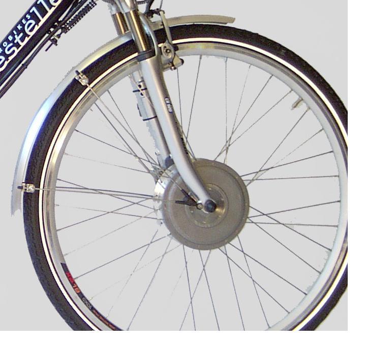

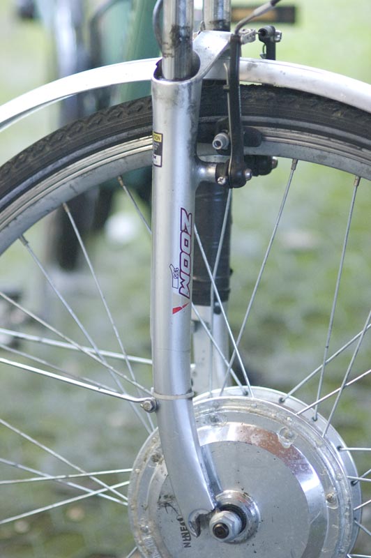

Inserito il - 28/09/2009 : 20:47:12  Mostra Profilo Invia a Elwood un Messaggio Privato  Rispondi Quotando

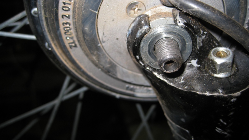

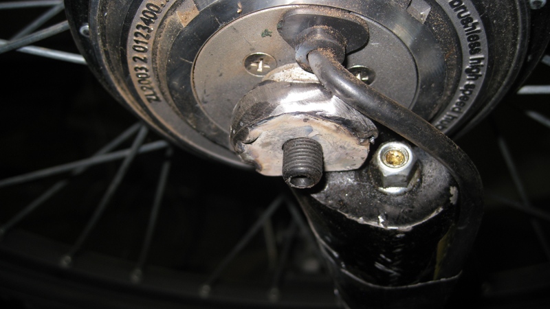

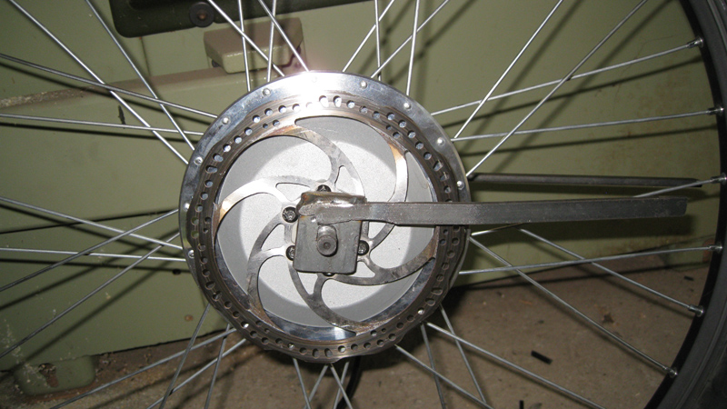

Ancora una volta questa immagine che mi ha colpito, per lo spessore del metallo che tuttavia ha ceduto.
E adesso me ne vado e vi lascio in pace
87,2 KB

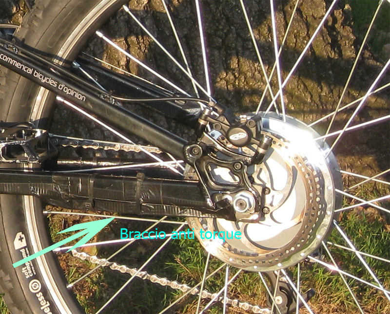

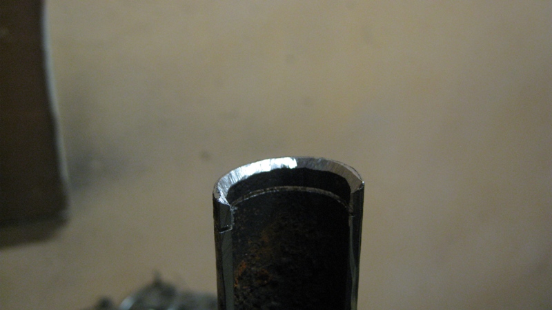

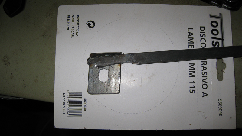

Inserito il - 29/09/2009 : 21:56:36  Mostra Profilo Invia a tigerputt un Messaggio Privato  Rispondi Quotando

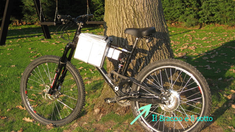

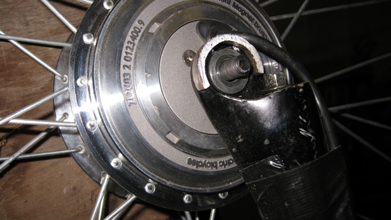

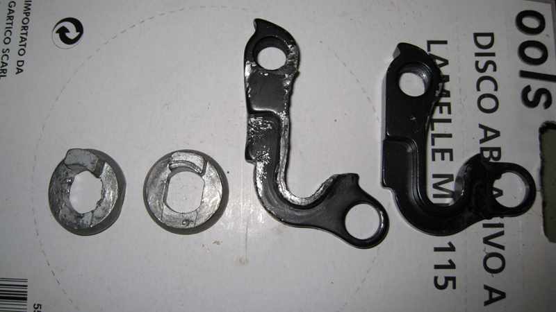

Su mtb Commencale 5.4 ho inizialmente montato un bafang swxh alimentato a 48V, ottime prestazioni ma su salite ripide e prolungate aveva problemi di surriscaldamento che si traducevano in soste per raffreddare: http://www.jobike.it/forum/topic.asp?TOPIC_ID=5105 . Il buon alcedoitalia mi ha dato allora 1 bpm, maggiore torque e per quello che ho provato finora nessun surriscaldamento: http://www.jobike.it/forum/topic.asp?TOPIC_ID=5261. Il problema è stato che, vuoi per le rondelle antitorque non perfettamente coincidenti con lo spazio nelle forcelline, vuoi per l'alto torque del motore, l'albero ha iniziato a girare filettando una delle due rondelle e scaricando tutta la potenza sulla rimasta mi ha "sparato" fuori la ruota distruggendo il cambio.
in questa foto partendo da sx: rondella filettata e quella buona, braccetto portacambio del forcellino deformato(ho tentato di richiuderlo un pò, prima era peggio) e quello nuovo
284,32 KB

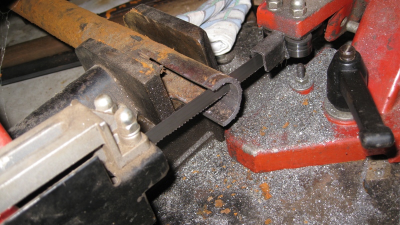

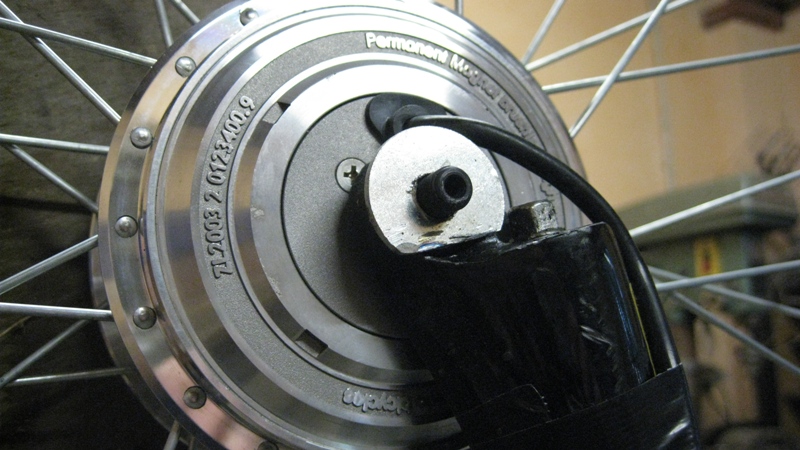

Ho quindi rimediato costruendomi un torque arm in ferro che sottopongo al vostro giudizio per maggior tranquillità
sono partito da una piattina da 4mm (stesso spessore delle rondelle di alluminio), foro da 10mm poi con lime tonda e quadra ho fatto la sede dell'albero,gli ho poi saldato una piattina di 250mm in modo che a ruota montata appoggiasse alla faccia inferiore della forcella
allego foto esemplificative:
255,78 KB
Questa foto andrebbe vista al contrario perchè il braccetto anti torque sarebbe sotto:
235,57 KB[/size=
436,37 KB1]
[size=1] 395,42 KB
fatte per ora poche prove tra cui però una salita di 200mt di dislivello con pendenze tra 8% e 12%, tutta a "motorino" salvo qualche pedalata d'aiuto nei tornanti, comunque finora tutto bene

Quello che ho cercato di dire finora è che SENZA TORQUE ARM BEN STUDIATI l'alluminio è molto pericoloso. Con dei torque arm non dovrebbero esserci problemi, se ben realizzati. Sarebbe molto utile ai fini di questa discussione capire se le bici elettriche progettate dai costruttori con telaio in alluminio - per esempio le vostre - hanno dei solidi torque arm oppure no.
Altrimenti che rilevanza ha l'informazione che ci date?

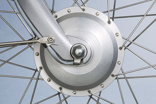

comunque: non ho foto sufficientemente ingrandite di bici con telaio in alluminio e motori al mozzo (le mie biciclette hanno il motore centrale)
però forse se ci mettiamo a cercare tra le pedelec di qualità qualche buona immagine riusciamo a trovarla (dell'elenco che ho citato è inutile cercare flyer e helkama, che ci sono solo col motore centrale... le altre invece hanno motori anche o solo al mozzo)

Inserito il - 29/09/2009 : 23:37:41  Mostra Profilo Invia a elle un Messaggio Privato  Rispondi Quotando
sono riuscito a trovare un paio di esempi di hub 36V anteriori montati su pedelec di prim'ordine con telaio in alluminio
mozzo della gazelle innergy
mozzo della estelle sport
se, come credo, la prima forcella è d'alluminio e la seconda d'acciaio, ne viene confermata la necessità del torque arm nel primo caso e la non necessità del secondo (peraltro il motore di quella estelle è di gran lunga più potente) - entrambi i telai però sono di alluminio
continuate voi

Inserito il - 30/09/2009 : 06:59:01  Mostra Profilo Invia a tigerputt un Messaggio Privato  Rispondi Quotando
@Elwood é vero non è acciaio ma è da 4mm x 2pezzi = 8mm volevo comunque lasciare una chance all'albero e al telaio per non che in qualche malaugurata ipotesi si spezzassero, è inutile e a volte dannoso mettere una porta blindata ad una capanna. stò anche facendo le parti esterne in modo che se anche l'albero macina i turque arms la ruota non si possa sfilare. appena fatti pubblico. Per saldare non è un problema, anzi, se non sei esperto è meglio che ti fai i pezzi a casa, li metti in posizione bloccandoli con una pinza a crimpare e vai dal fabbro che in 1' te li salda a regola d'arte.

Inserito il - 30/09/2009 : 09:08:40  Mostra Profilo Invia a Barba 49 un Messaggio Privato  Rispondi Quotando
@Elwood: Rimango sempre della mia opinione, e non ho certo conoscenze vaghe o teoriche in merito all'argomento trattato. Per motori con potenze non "americane" un montaggio corretto è sufficiente, anche se consiglierei alle case costruttrici di fare le filettature dei motori come quelle dei pedali: destra dal lato destro e sinistra dal lato sinistro, in modo che la coppia applicata all'asse tenda a serrare di più i dadi, mentre adesso il dx si stringe durante l'uso e il sin si allenta.
Il discorso cambia per potenze megagalattiche e motori Hi-Torque, specie se usati cercando di ottenere partenze da fermo "brucianti"... In questo caso i Torque-Arms sono obbligatori anche sui motori montati al posteriore, e vanno costruiti con materiali ottimi e idee chiare.

Inserito il - 14/10/2009 : 20:01:00  Mostra Profilo Invia a tigerputt un Messaggio Privato  Rispondi Quotando
Qui ho fatto una realizzazione mooolto artigianale di torque arms anteriori. Pensando che il momento torcente del nottolino della rondella antirotazione potesse a lungo andare creare del gioco tra i forcellini in alluminio deformandoli, ho fatto una specie di anello di contenimento saldato su una grossa rondella che sta tra il dado di serraggio e la forcella.
Il forcellino originale:
152,2 KB
la grossa rondella segata per farla adattare alla parte piatta della forcella
192,8 KB
da un vecchio tubo ho ricavato una "C"
236,32 KB
ne ho smussato un bordo per un miglior adattamento alla forcella
122,56 KB
messo in posizione e fatto aderire alla forcella
183,5 KB
saldato alla rondella
146,9 KB
lavoro fatto in fretta a livello di prototipo, che poi migliorerò anche in base alle vostre osservazioni
ciao

Inserito il - 14/10/2009 : 22:24:47  Mostra Profilo Invia a Barba 49 un Messaggio Privato  Rispondi Quotando
Sistema molto valido Tigerputt, purchè sia inserito "forzato" nei forcellini. Se è montato troppo libero non lavora, io ne ho provati alcuni su bici di amici ricavandoli dal pieno in Ergal, di disegno identico ai tuoi e vanno benissimo anche con potenze rilevanti.
