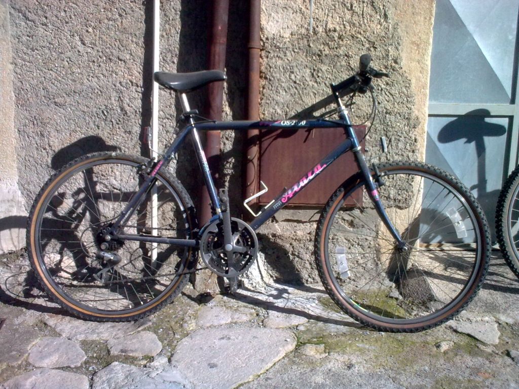

Ed ecco a voi le papabili:
nino82
8 Messaggi
Inserito il - 06/10/2009 : 14:00:18  Mostra Profilo Invia a nino82 un Messaggio Privato  Rispondi Quotando
216,43 KB
Mtb 21 rapporti, cambio shimano 100 gs con doppia leva. un po' pesante e vecchiotta, ha appena ricevuto la cartolina per il servizio militare, ma funzionante

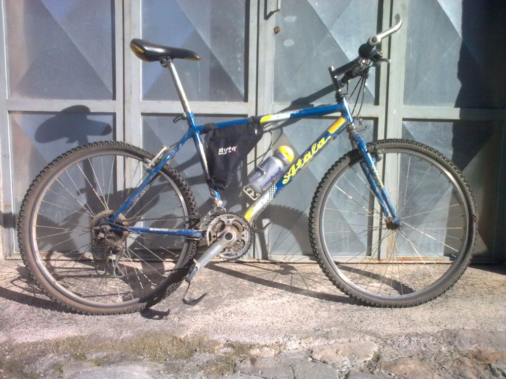

nino82
8 Messaggi
Inserito il - 06/10/2009 : 14:05:40  Mostra Profilo Invia a nino82 un Messaggio Privato  Rispondi Quotando
156,45 KB
Mtb 18 rapporti, con cambio shimano 70 gs e comandi alla manopola( per cui sarei costretto ad usare un acceleratore a leva). La utilizzavo per le mie uscite su sterrato, prima della mia attuale fron in alluminio montata con deore e deore lx.
Questa è un po' più leggera della precedente, la taglia mi sta un po' piccola, ma non dovendo pedalare io, non penso sia un problema.
