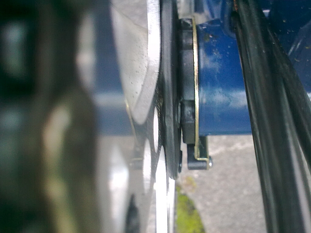

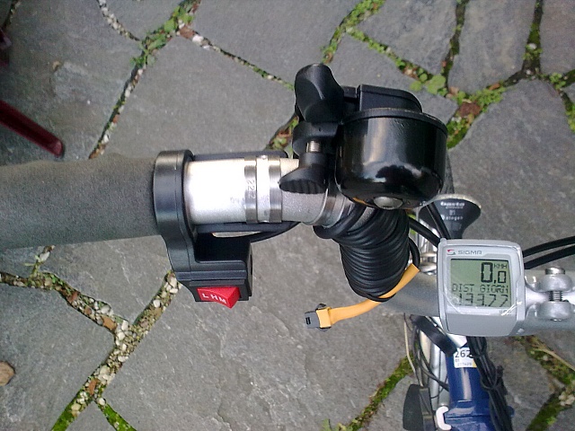

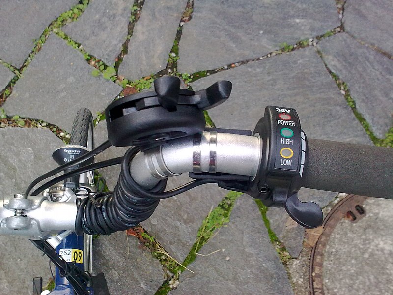

buonasera a tutti voi,
dopo la prima infornata, una cinese con il kit nine continent 48v, 350w, la socrsa settimana mi sono deciso ad elettrificare la brompton. sta' diventando una febbre , sebbene comunque in realta' commuti quotidianamente con l'accopppiata bici/treno ed un aiutino elettrico mi aiutera'a sudare meno
ho acquistato il crystalyte 209 con il kit che comprende una litio ion da 36v, 9ah.
sto procendendo al montaggio: ad oggi sono in "posa" il PAS gli interruttori sul manubrio e lo slide per l'alloggiamento della batteria.
vi posto delle foto, mi dareste per cortesia un parere per capire se ho montato il PAS in maniera corretta prima che io prosegua con il resto? anche gli interruttori in verita'....forse avrei dovuto sistemarli tra le fascette che reggono la leva freno e il cambio...
mille grazie!

salve e complimenti per il kit e la bici.
L'accelleratore a pollice e l'interruttore li metterei dopo le manopole dei freni, inoltre per i cavi userei delle guaine a spirale tipo questi:
http://www.epm.it/w_frame.php?sessione=49576394&risoluzione=w&rientra=&articolo=&cerca=
c'è anche di color nero, per il pas dovrebbe andar bene, considera che ci devono essere un paio di mm tra il sensore e i magnetini
