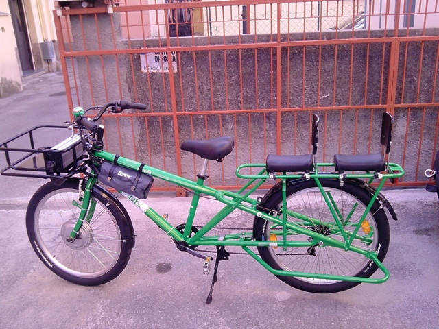

come da titolo ecco l'ultima creazione : E-Yuba!!!

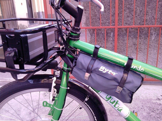

Per la realizzazione della parte elettrica sono stati necessari un kit anteriore Nine continent del buon Joffa (che ringrazio), batteria litio presa da Asvea, uno Yuba Mundo (che avevo precedentemente acquistato), alcune modifiche al portapacchi (le 2 staffe che reggono la contattiera della batteria) una borsa byte (dove ho messo centralina e km di cavi), sostituzione del freno anteriore ( il cerchio del Nine è più sottile di quello originale e i freni toccavano nel parafango) e una buona dose di pazienza ... e il gioco è fatto:

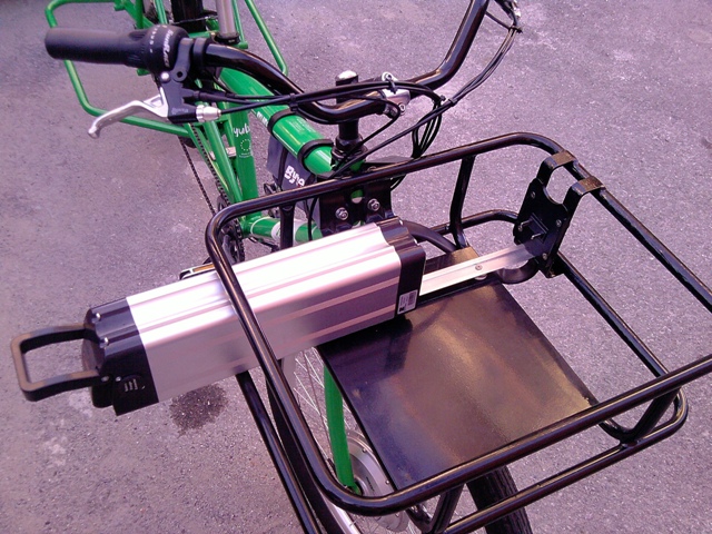

particolari della batteria:

fantastica!
prestazioni? su che percorsi l'hai provata?

premetto che la bici non è mia ma di un cliente che ci porterà moglie e figlio,
Ordinatami questa estate, a fine settembre abbiamo deciso di comune accordo di trovare una soluzione un pò meno faticosa, e di qui l'idea del kit anteriore. Io personalmente l'ho provata con mio nipote di 12 anni dietro e devo dire che il nine è davvero un bel motore, con una bella regolazione modulabile, e nonostante fosse la versione a norma (quindi 36v 250 watt + PAS) tirava benissimo anche sul falsopiano.
Calcola che senza motore fa faticare anche in piano (logicamente col carico posteriore).Poi ha degli pneumatici veramente comodi che ti fanno sentire in poltrona.
Nel complesso lo trovo semplicemente ... divertente.

Che spettacolo!!!
Dahon Cadenza
Inserito il - 28/10/2009 : 13:22:45  Mostra Profilo Invia a job un Messaggio Privato  Rispondi Quotando
ger ha scritto:
Che spettacolo!!!
Quoto, praticamente un pullman! Le gommone sono Fat Frank ?
bodo74
748 Messaggi
Inserito il - 28/10/2009 : 13:55:02  Mostra Profilo  Visita l'Homepage di bodo74 Invia a bodo74 un Messaggio Privato  Rispondi Quotando
esatto job, sembra un torpedone anche da guidare, quasi quasi se convinco moglie e figlie....
