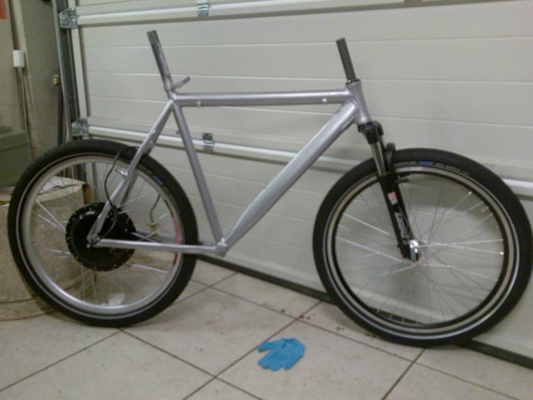

..Geko eBike è in gestazione.
Questa è la prima foto...

motore 800w Nine High Torque

bella che gomme hai messo? sembrano delle big apple come le mie o mi sbaglio ?
Si si mi pare proprio di si vedo il quadrato azzurro se sono le big apple della schalbe hai fatto un ottima scelta sono molto confortevoli su terreni sconnessi sembra di avere qualche centimetro di sospensione, sulla mia rigida ne avevo bisogno come il pane.
Geko
22 Messaggi
Inserito il - 19/10/2009 : 13:53:15  Mostra Profilo Invia a Geko un Messaggio Privato  Rispondi Quotando
..si, sono le 2.50..
..mi fa' paura soltanto il fatto che il cerchio è proprio stretto per
queste gomme...speriamo di non stallonare.

a be io ho preso le 2.00 se stalloni piglia le 2.00 o le 2.35 non so per un uso stradistico/sterrato secondo me le 2.00 sono idonee.
Geko
22 Messaggi
Inserito il - 19/10/2009 : 14:06:47  Mostra Profilo Invia a Geko un Messaggio Privato  Rispondi Quotando
..le 2.50 per me sono , però, bellissime...
..provo e vi faccio sapere..

Dove posso comprarle quelle gomme ??
la batteria dove la metti ? spero nel triangolo ....

..le gomme qui:
http://cgi.ebay.it/2x-Schwalbe-Big-Apple-26-x-2-00-50-559-Draht-Set-NEU_W0QQitemZ180413533966QQcmdZViewItemQQptZSport_Radsport_Fahrradteile?hash=item2a017c0f0e
..per le batterie ci sto pensando...

la pedelec già mi piace così nuda e scarna!

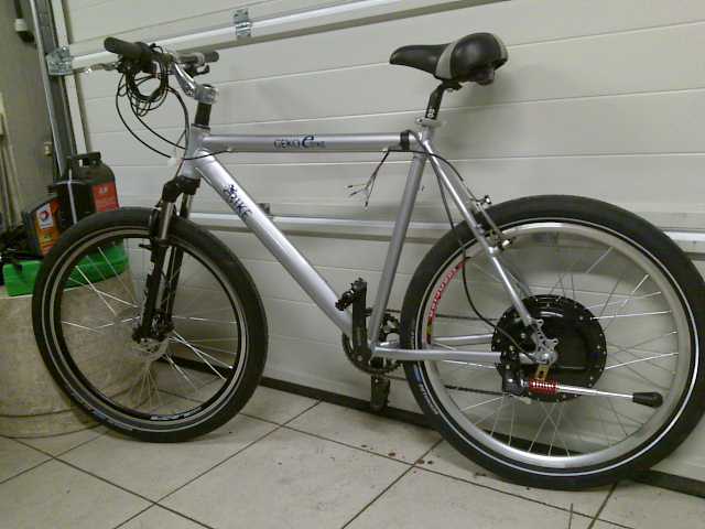

Inserito il - 02/11/2009 : 21:05:26  Mostra Profilo Invia a Geko un Messaggio Privato  Rispondi Quotando
..mancano le batterie e l'elettronica.
..nn ho messo (volutamente) il deragliatore centrale.
..inoltre ho posizionato l'accellatore a sinistra...ed il
freno anteriore a destra...

Inserito il - 02/11/2009 : 21:18:51  Mostra Profilo Invia a job un Messaggio Privato  Rispondi Quotando
Sta venendo su bene la creatura

Secondo me ci starebbe bene la borsa che ho preso io e vale a dire questa http://www.jobike.it/forum/topic.asp?TOPIC_ID=5371. Avere il baricentro basso e il peso della batteria ripartito sulle due ruote vuole dire tanto in termini di maneggievolezza e stabilità.

..voglio creare uno compartimento nel triangolo
che sia rigido (alluminio o simila)...
..devo prendere prima le batterie per dimensionare lo stesso....

Bella! La stai facendo proprio come ho pensato una e-bike per me! molto curioso! :D
Che batterie vuoi usare? Io mi immaginavo di mettere delle 4Ah LiMn, 4 in parallelo cosi da fare 16Ah 2C che ci sta con i 27A dell'800w, tutte sdraiate di traverso sul triangolo, cosi da avere poco ingombro laterale e pedalare meglio!
Poi lo chiudi dai lati con un laminato di all o pvc.
ps: il cavalletto dove l'hai trovato?
